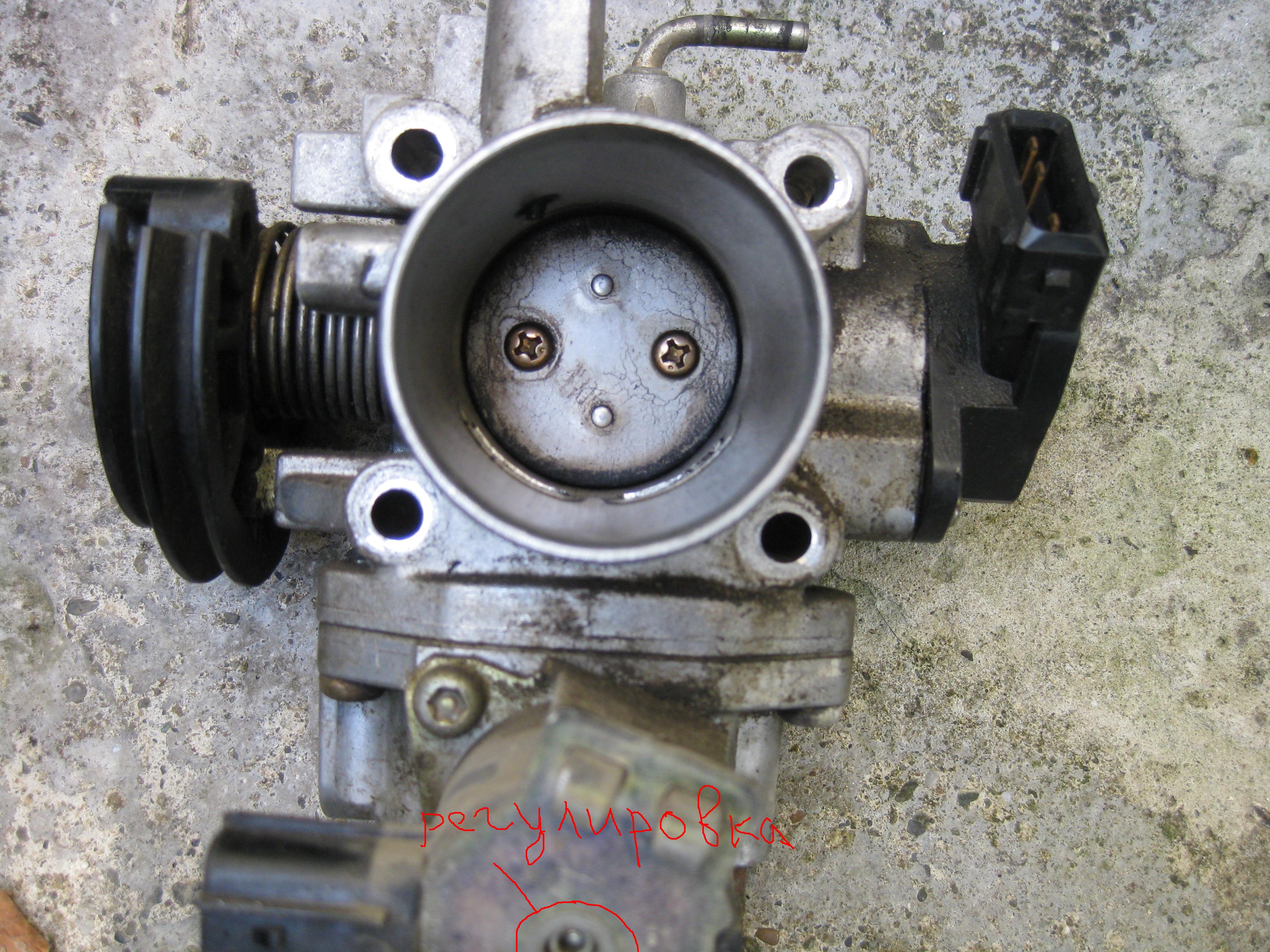

Я открою маленький секрет, их аж 3 вида!Aurum писал(а):Не знаю как твой, эти клапаны бывают по меньшей мере двух видов. У меня там никакого регулировочного винта нет, очевидно он устанавливает обороты ХХ автоматически, наверное с помощью обратной связи по сигналу тахометра. Когда одно время стали глюки с запуском и ХХ, я его (и весь блок ДЗ) просто тщательно отмыл и все стало на место.sio писал(а):Aurum, значит мои предположения по идее будут верны... щас дождусь всех прокладок и попробую порегулировать ХХ винтом на клапане...
Только если это ничего не даст, значит видимо клапану кирдык, и что же тогда с ним делать?!
Контракт? Маловероятно, что найду его отдельно...
И вот из всех у меня самый ужасны - не разборный (
Промыть я тоже вроде все промыл, что только можно... Но эффекта нет
Кстати, тот винт, что я упомянул, я покрутил, обороты вроде снизились, но не намного...
Правда теперь все работает с точностью, да наоборот...
На холодную обороты около 1000, а вот как прогреется, то 2500 и алес...
При этом заводиться стал не очень уверено, выкручивание винта обратно положения дел не изменило...
куда копать теперь?

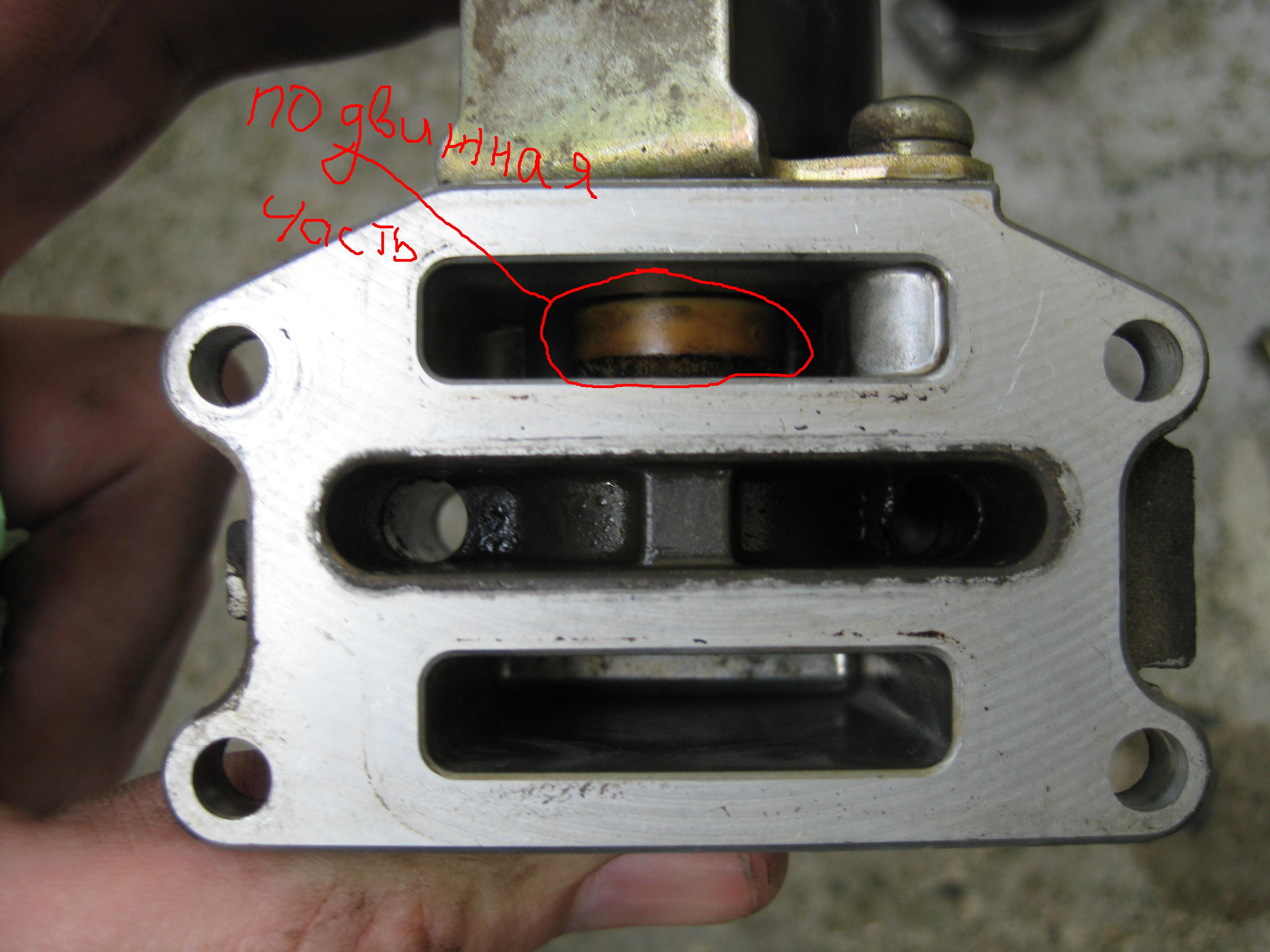

sio, а что значит "неразборный"? По крайней мере, сам клапан в сборе с моторчиком отсоединяется от ДЗ?
Тогда должно быть видно воздушный канал и заслонку, которая его открывает-закрывает. Можно
еще присоединить разъем и посмотреть, как заслонка реагирует на вкл зажигания. Ну и что происходит
при вращении этого регулировочного винта (он где расположен-то? На корпусе клапана?). Не может
быть, что этим винтом ты провернул заслонку на 180 градусов, и теперь она "с точностью
наоборот" зазор регулирует?

так и естьAurum писал(а): По крайней мере, сам клапан в сборе с моторчиком отсоединяется от ДЗ?
там не совсем заслонка, на фото ниже видноAurum писал(а):Тогда должно быть видно воздушный канал и заслонку, которая его открывает-закрывает.
вот этот желтый конусообразные круг ходит на штоке вдоль оси. я так понимаю это и есть регулятор ХХ, но ходит он довольно свободно, грубо говоря болтается...
Если покрутить регулировку,
то клапан (желтая деталь) поджимается, закрывая обходное сопло, при этом под давлением клапан отходит назад, значит теоретически обороты можно было бы подрегулировать, но в итоге вышло то, что я описал ниже...
При этом теперь практически никакой реакции на кручение этой регулировки нет - хоть до упора вкрутить, хоть полностью выкрутить - разбег в оборотах всего лишь 500об/мин...
Что делать и куда копать, ума не приложу.... пока только идеи заменить этот датчик (вопрос, как его снять?) или ДЗ в целом, но терзают смутные сомнения...

насадки с дыркой посередине точно нет, я даже такие и не видел...Aurum писал(а):Думаю, пора открутить болты, которые под звездочку, и ознакомиться с этим приводом
поближе. Болты, если нет спецотвертки, можно подорвать крепкими бокорезами или стукая отверткой по касательной, или сделать на них надпилы под шлиц. Потом при сборке поставить другие с "нормальным" шлицом.
А срубить это пимпочку посередине болтов возможно?

Не знаю, я дважды разбирал клапана и делал как написал выше (кроме надпила под шлиц, этоsio писал(а):насадки с дыркой посередине точно нет, я даже такие и не видел...Aurum писал(а):Думаю, пора открутить болты, которые под звездочку, и ознакомиться с этим приводом
кто-то другой предлагал)

sio я как понял у тебя регулятор ХХ, это хитрожопый электромагнитный клапан двухпроводной, так что наши регуляторы ХХ (которые шаговые двигатели) к тебе не подойдут, даже в сборе с блоком заслонок, управление из "мозгов" другое. Поэтому в барахолке уточняй свою просьбу, хотя и никаких пока не предлагалиsio писал(а):Aurum писал(а): ...Что делать и куда копать, ума не приложу.... пока только идеи заменить этот датчик (вопрос, как его снять?) или ДЗ в целом, но терзают смутные сомнения...

Ты все правильно понял!idled писал(а): sio я как понял у тебя регулятор ХХ, это хитрожопый электромагнитный клапан двухпроводной
Ну прям совсем порадовал...idled писал(а):так что наши регуляторы ХХ (которые шаговые двигатели) к тебе не подойдут, даже в сборе с блоком заслонок, управление из "мозгов" другое. Поэтому в барахолке уточняй свою просьбу, хотя и никаких пока не предлагали.
А мой сделать возможно?

Эх были бы поближе так бы отдал валяется в гараже ,выкинуть жалко.sio писал(а):Ты все правильно понял!idled писал(а): sio я как понял у тебя регулятор ХХ, это хитрожопый электромагнитный клапан двухпроводной
