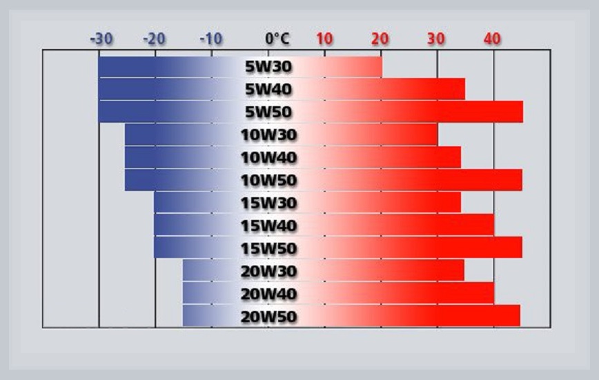

Azan писал(а): vyazkost-masla-1.jpg
Дмитрий https://vk.com/europart163
а 20ки тогда что, до +10? ::-D:

Интересно , кто лил в мотор 15-40 ?!

der fliegende писал(а): не вижу смысла лить 40ки.
А ты датчик давления масла поставь человечий - сразу прозреешь! )) летом в пробках 30ка номинал не держит, когда температура масла за 100 переваливает...
