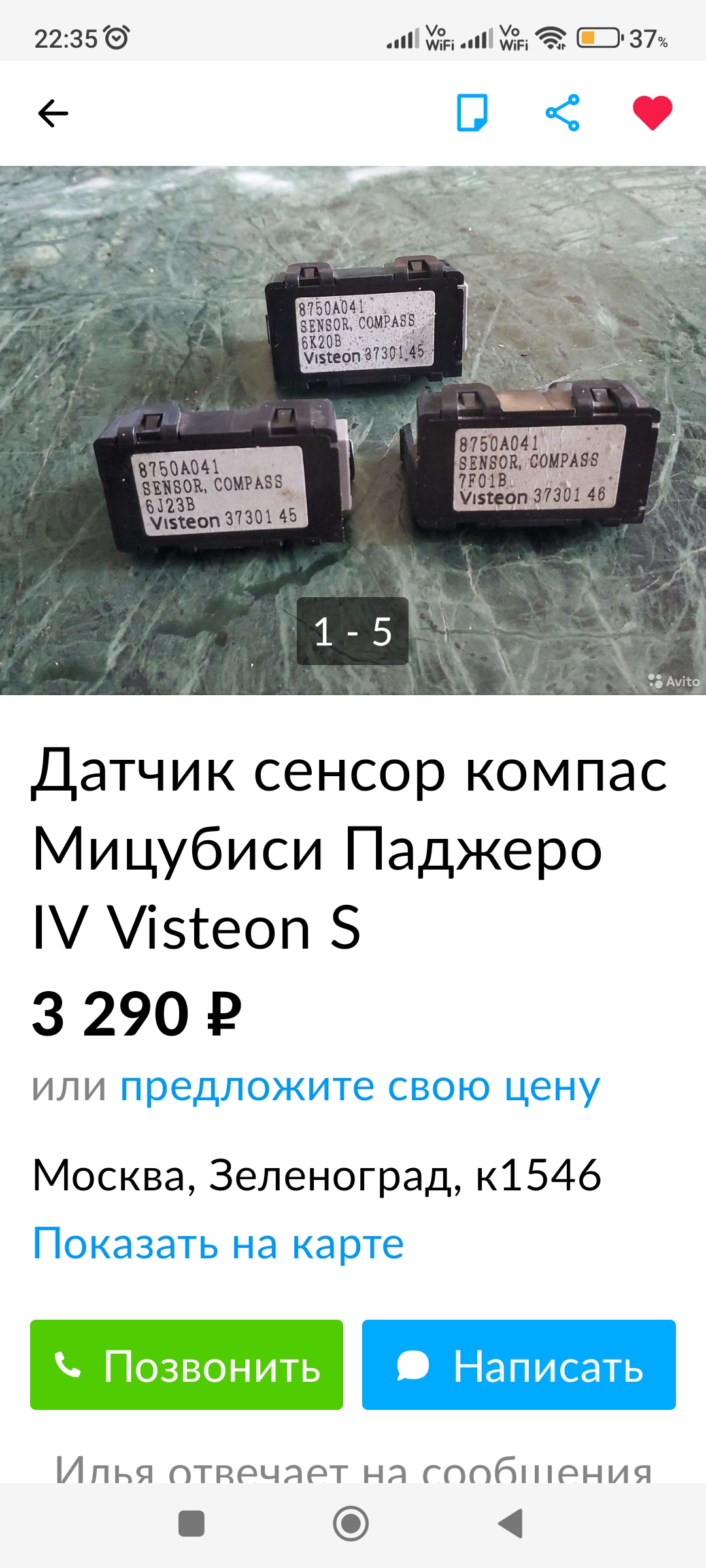

Подскажите компас на арабской версии 3.0 2022 года есть? Спасибо.

Датчик компаса б/у стоит 3 тр, ставится за пять минут.

Спасибо за ответ. Думал, что не работает и т.п., а его оказывается просто нет. Сам компас мне не нужен. Да и разъёмов для подключения наверное тоже уже не устанавливают с завода.

Всё там есть, сними обшивку двери багажника (верх) там где стоп сигнал, и увидишь пустой разъём, это он и есть. Подключаешь сенсор компаса и калибруешь по мануалу. У меня всё заработало.
