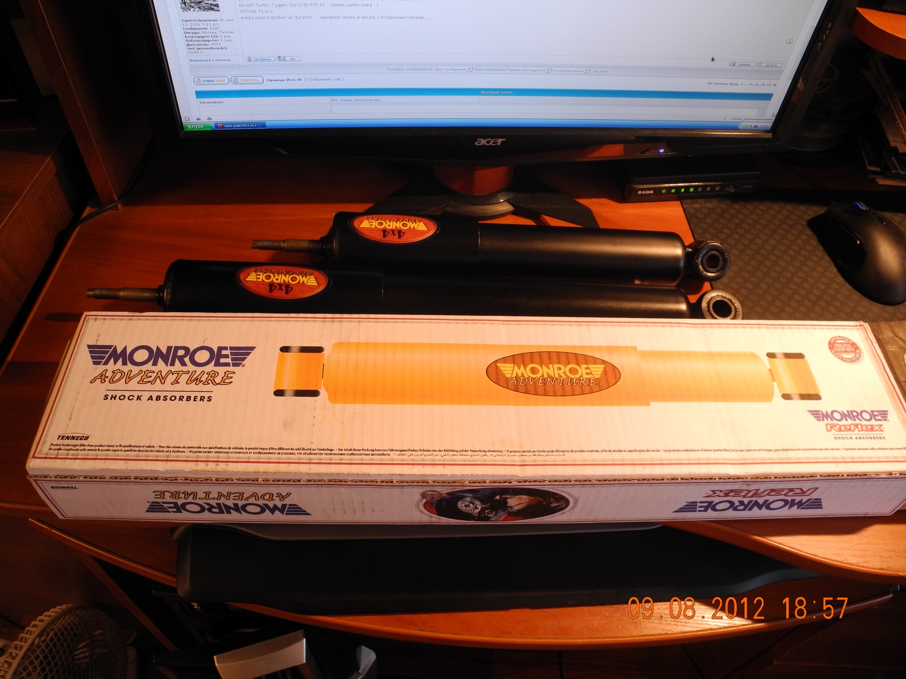

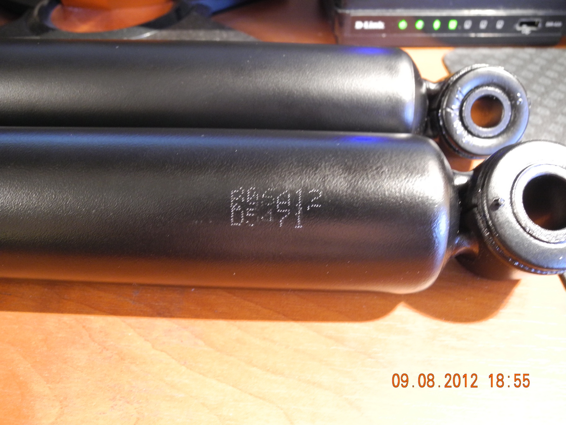

купил монро адвенчура-рефлекс... D5470 и D5471, но до этого читал все по адвенчуре а теперь какой-то рефлекс добавился.... кто про них что знает ??? говорят жестковатые ?
кстати ... почему то хоть какой нибудь инструкции внутри не было ?...... как подделку определить ??

У меня были эти же модели Монро. Другие они - жёлтые и жёсткие, с наклейкой. Короче, как на картинке твоей коробки.
Как выглядела упаковка на моих -не помню.
Из далека -похожи на твои..

818 писал(а):У меня были эти же модели Монро. Другие они - жёлтые и жёсткие, с наклейкой. Короче, как на картинке твоей коробки.
Долго ходили ???

докуя долго! и кстате, есчо раз для 818го...щас все чОрные! жОлтые не крясют. Феншуй сменился.
