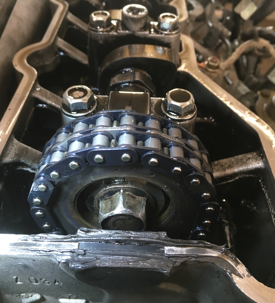

Доброго дня.
Ставлю ТНВД после стенда. Сразу скажу что в качестве работ по обслуживанию ТНВД не сомневаюсь.
Менял еще и цепь. Все за один раз.
Заводится только с полным газом. На средних работает нормально. На холостых как-будто троит. Холостые на холодную не держит.
Метку выставляют на насосе выставляю в T, после зацепление с шестерней двигателя метка смещается в N.
Смущает еще один вопрос. По метке на РВ. Она как-бы не совсем по центру получается и на звезде то же точки не по центру.

Эт нормально, они не встают четко в верх, на шестигранной зоне распреда метка(лыцка) вот она в верху
насос (метка) так и должна уходить в низ на (Н). многие делают ошибку именно в этом когда ставят насос, ставят зуб в верх при установке выше чтоб при смещении метка встала в Т. НИЗЯ!!!! ставь на Т и пихай. иначе получается ошибка в зуб и угол опережения ты не поймаешь.

Все еще раз перепроверил. На звезде РВ шпинек строго вверх при нуле на КВ.
Все же склоняюсь с собственноой халатности - 2 месяца форсунки были не заткнуты - стояли открытыми без трубок.
Перед подключением трубок даже не задумался их обдуть. Думаю вот они мне мозг и выносят. Других вариантов я не вижу.
И сизый дым как не сгоревшая саляра - один из признаков форсунки. На оборотах все тип-топ, а вот на холосты как-будто подтраивает все же.
Насос дергал и к блоку и от блока - без изменений.

В общем как бы то не было, но пришлось сместиться на один зуб по часовой стрелке (относительно шестерни ТНВД) на метку N.
Завелся отлично, не дымит, не троит.
Всегда ставил насос на метку T
Мастер, который собирал мне насос, из двух насосов оставил приводную шестерню мою, а все остальное с донора. Предположение, что именно это и стало причиной смещения.
Индикатора к сожалению нет, но так хотелось, как раз мотор стоит на раме без кузова - очень удобно.
Но пользуя данный агрегат 10 лет по звуку уже слышу что он мурлычит отлично. УОВ корпусом отрегулирую в ходе эксплуатации - опыт имеется.

К сожалению эфир не найти завтра. А хотелось бы разобраться. Куда копать ?INAL писал(а):Попробуй на эфире завести(быстрый запуск), по результатам пробы отпишись, скажу куда копать дальше.
Если бы проблемы были в УОВ, то все равно выхлоп бы был и вспышки были.

Re: Очень нужна информационная поддержка по снятию ТНВД
нет эфира, попробуй бензина. ток не многа, прям децл. вот на твоей фотке метки стоят на распреде почти в середине распреда а на шестигранной зоне завалена в лево. попробуй сместить на зуб чтоб шестигранная встала четко горизонтально. при этом две точки на звезде уйдут правее( если смотреть на мотор). оч похоже что на зуб ошибся
На днях проверился. В ВМТ штырек под звездочку на РВ стоит ровно вверх.
Если нет эфира, то можно бензин, со шприца 3 кубика в отверстие куда вставляется шланг с сапуна в воздуховод с возд. фильтра на турбину. Схватит, то механическая часть мотора в норме, проблемы с ТНВД.
