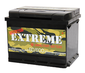

Зацените, какой дизайн в сети нарыл, интересно... Джиперский прям...
EXTREME 60.png (126.73 КБ) 11335 просмотров

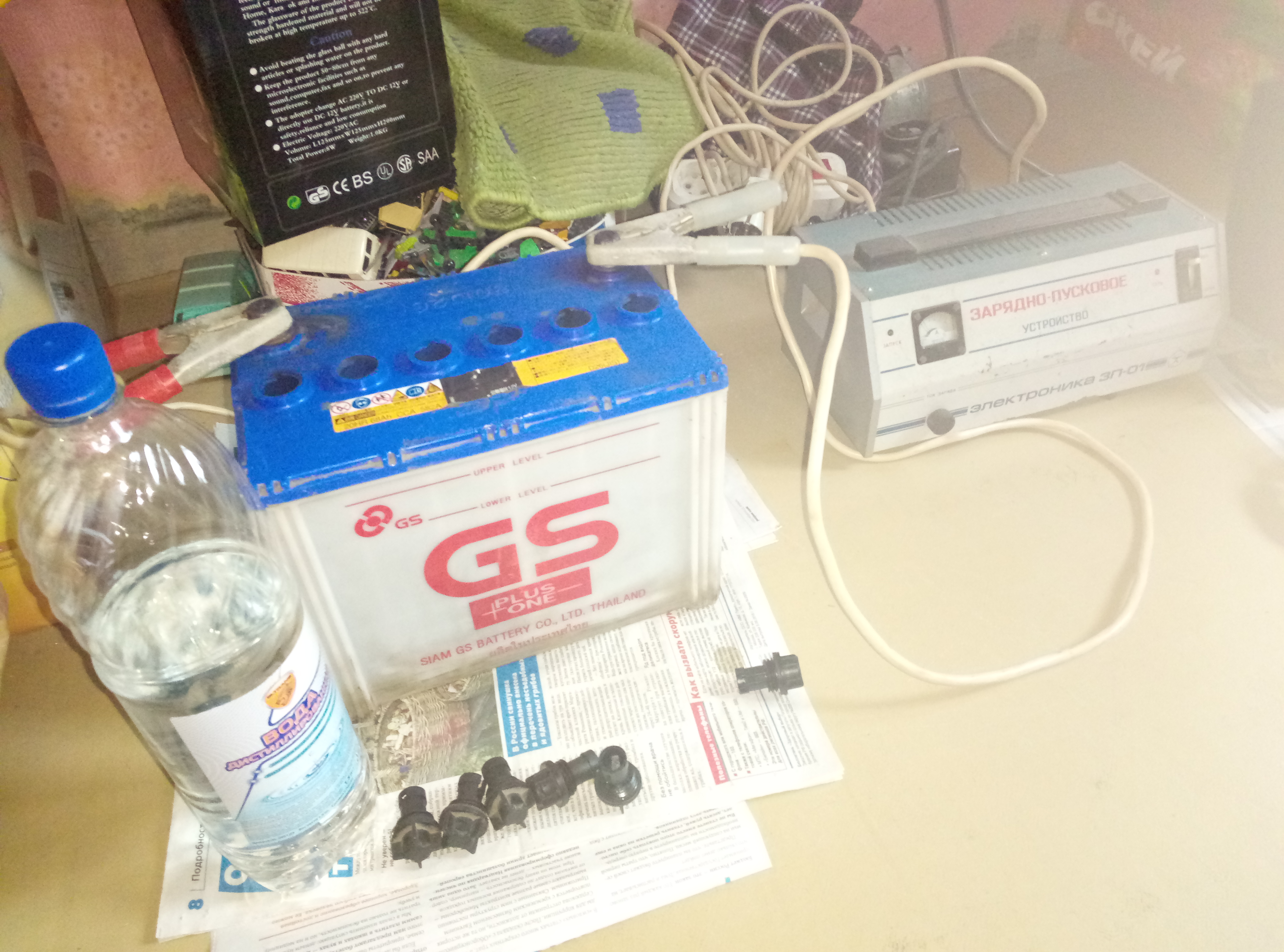

Вот такой без автоматики. Выставляешь ток и вперед.
Пиши в личку.
