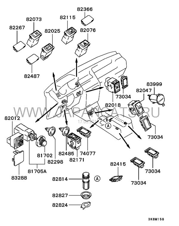

Фотки в студию, плизValion писал(а):Лучше уж тогда взять от второго паджерикаG.A.P писал(а):Ну а что вы хотели? это ж оригинал, мицубиси![]()
MR 168580 - 800 р
или
MR 168578 - 1800 р

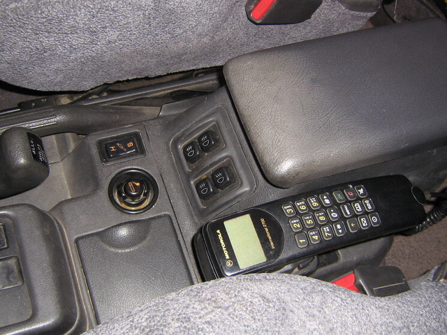

Re: Повышение мощности.
Фоток нет, я на japancats смотрел.CoolBDW писал(а):Фотки в студию, плизValion писал(а):Лучше уж тогда взять от второго паджерикаG.A.P писал(а):Ну а что вы хотели? это ж оригинал, мицубиси![]()
MR 168580 - 800 р
или
MR 168578 - 1800 р
Тока они по стилю (форма, размер, подсветка, текстура) вряд ли подойдут, а если нет - тогда уж проще по 50 рэ взять
но думаю можно глянуть по салону паджерика.

Если кнопку ставить в ту черную заглушку, которая идет с завода - то немного трудновато - пластмасса сильно хрупкая и надо очень аккуратно вырезать под кнопку прямоугольник...CoolBDW писал(а):[ Тока они по стилю (форма, размер, подсветка, текстура) вряд ли подойдут, а если нет - тогда уж проще по 50 рэ взять
