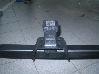

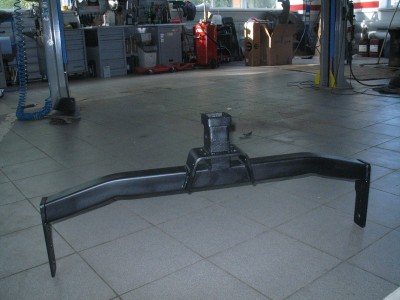

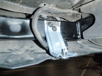

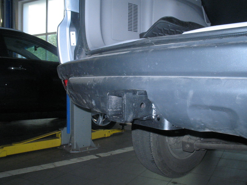

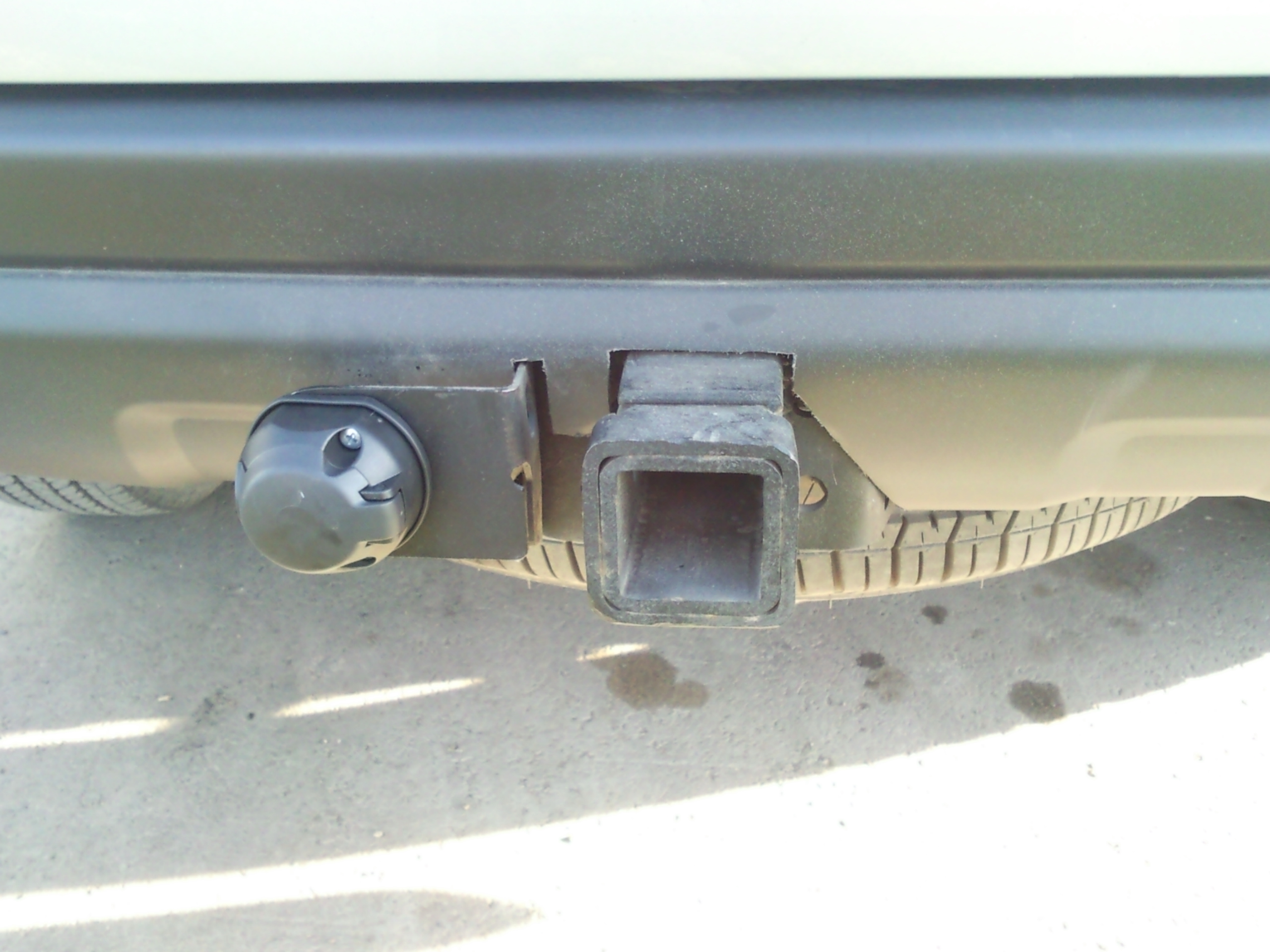

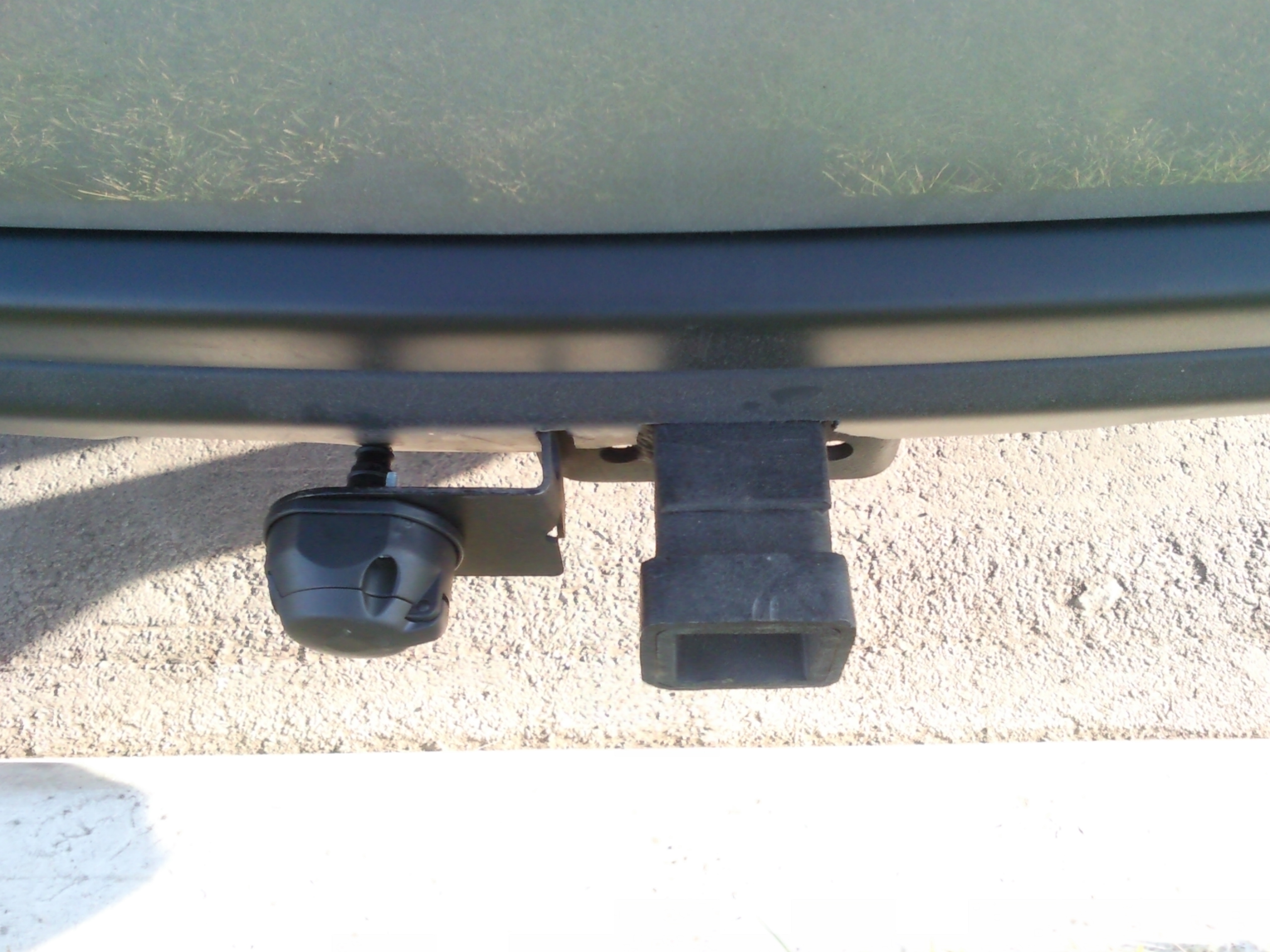

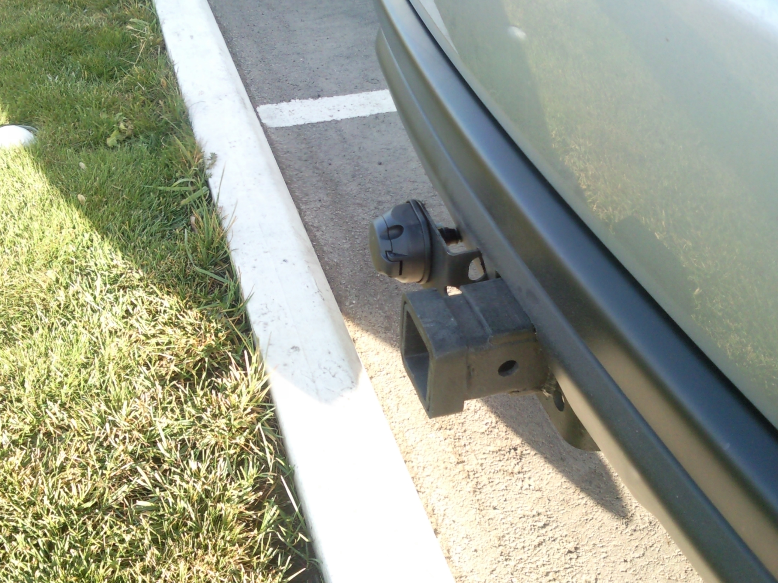

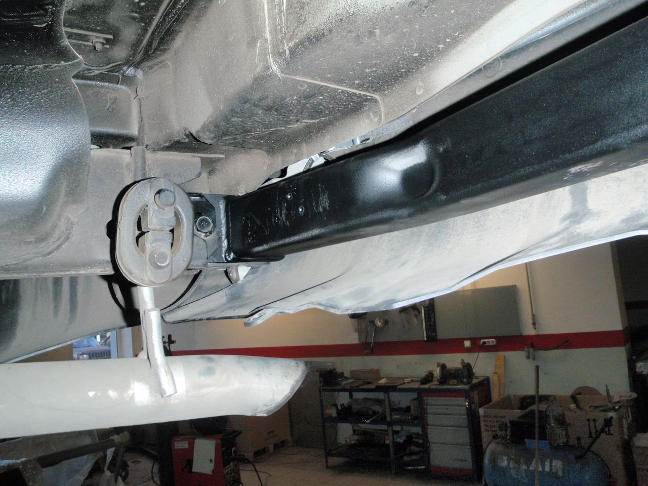

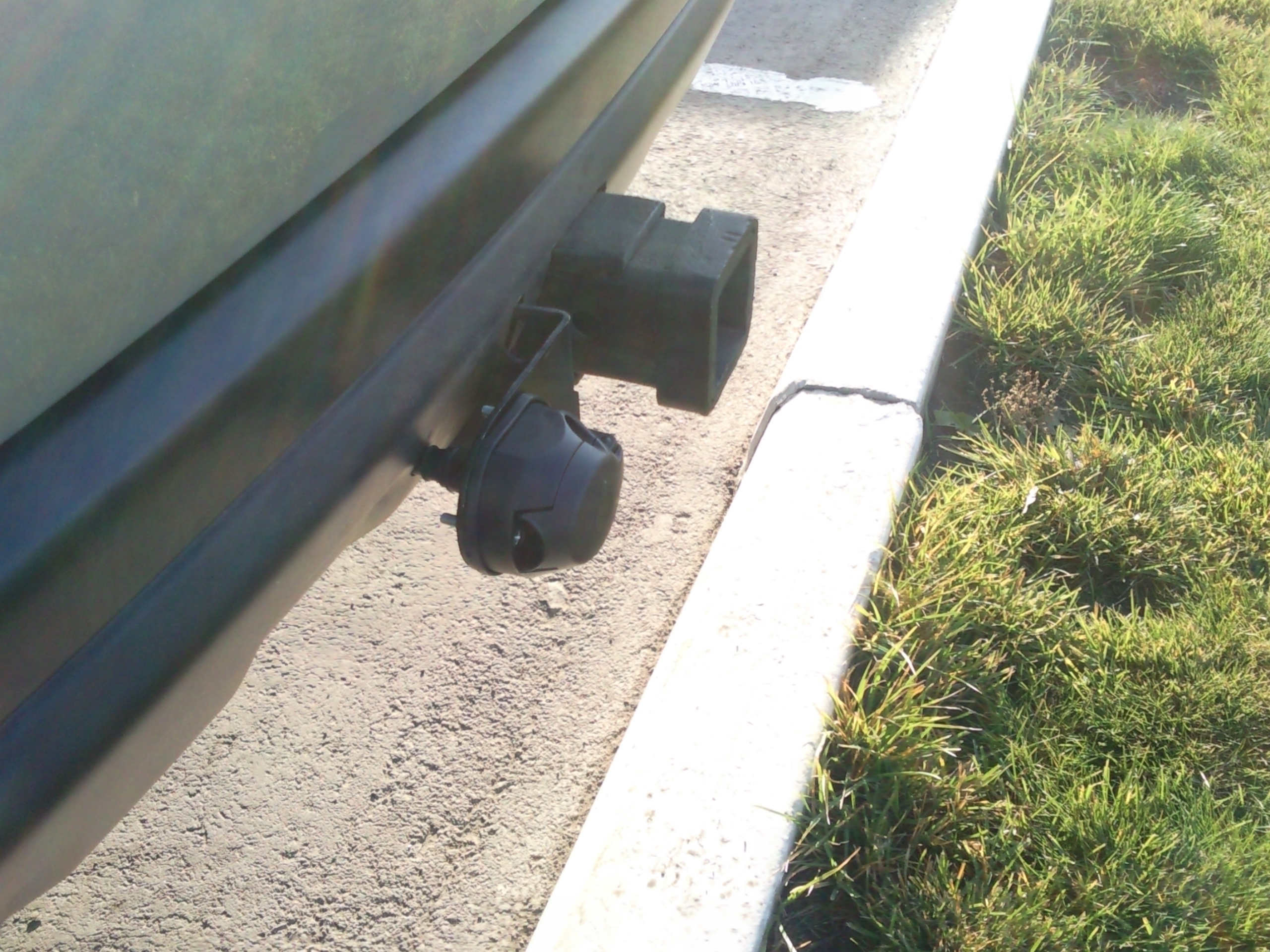

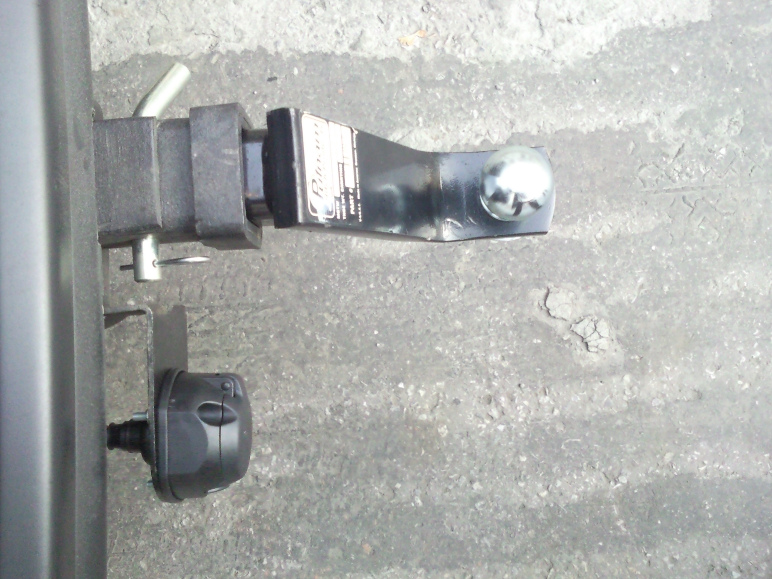

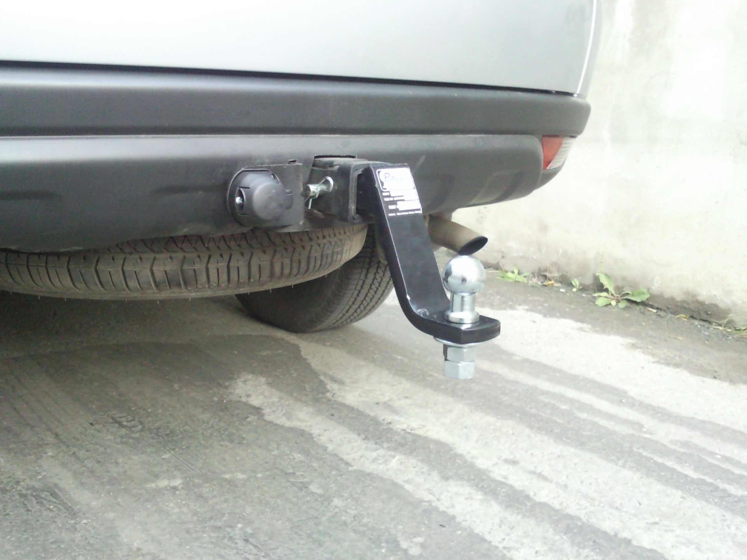

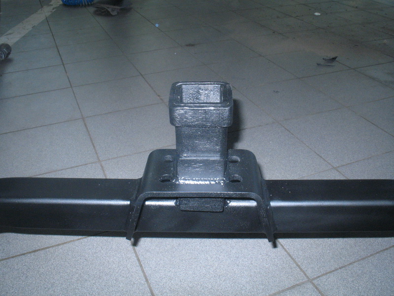

Продолжим.jggur писал(а):Действительно удалось. Ждем более подробного отчета, с фотоSenior писал(а):Фаркоп от AvtoS удалось переделать в "квадрат"

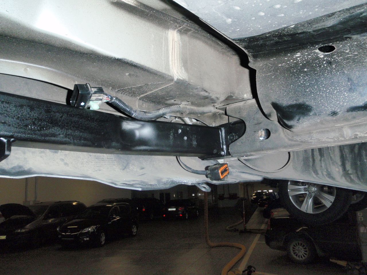

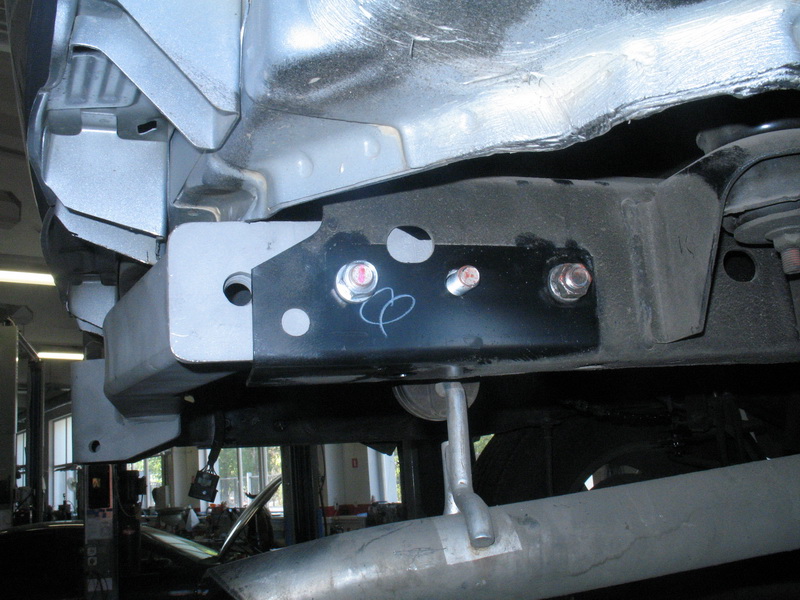

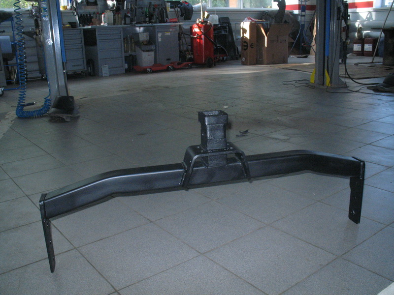

Фаркоп от AvtoS заказывал в экзисте, артикул 1636 20. Цена - 7 с копейками.
Осталось поставить розетку, подключить ее и сфотографировать с крюком и прицепом.
Кстати, обычный крюк не подойдет, так как квадрат (в угоду внедорожным качествам) стоит высоко, поэтому нужен крюк со спуском в 6 дюймов (снимок крюка тоже будет).
- Вложения

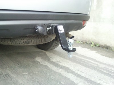

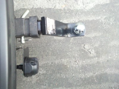

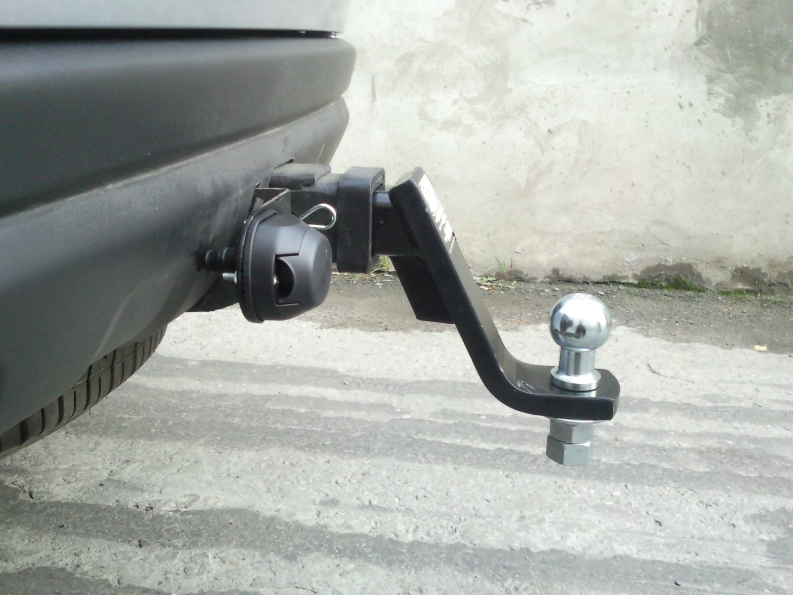

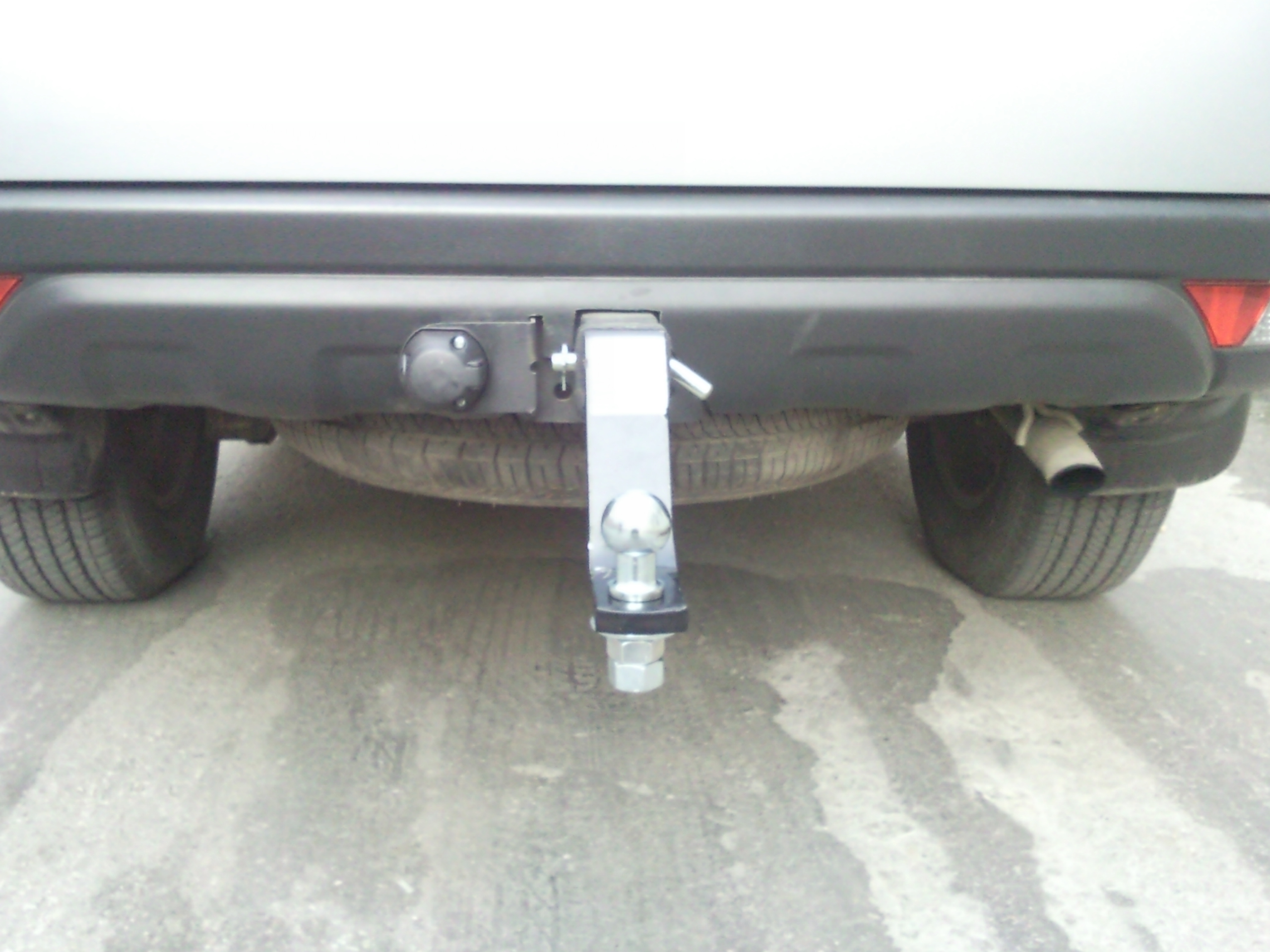

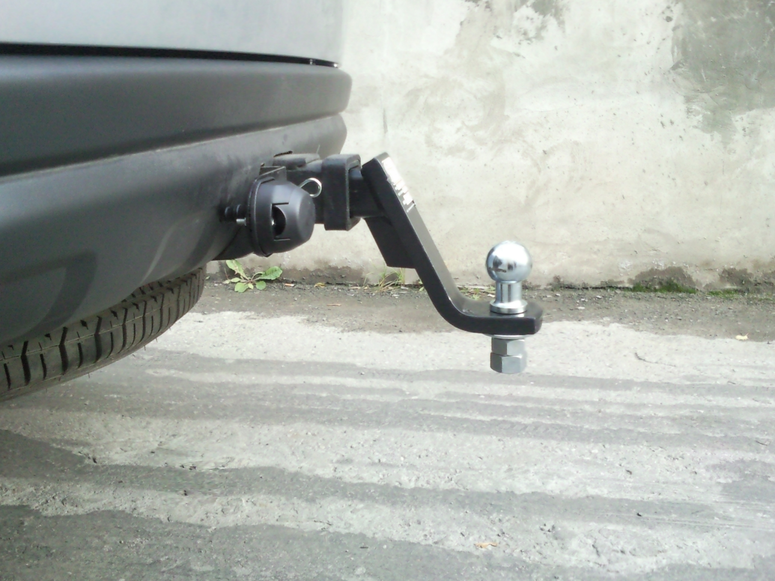

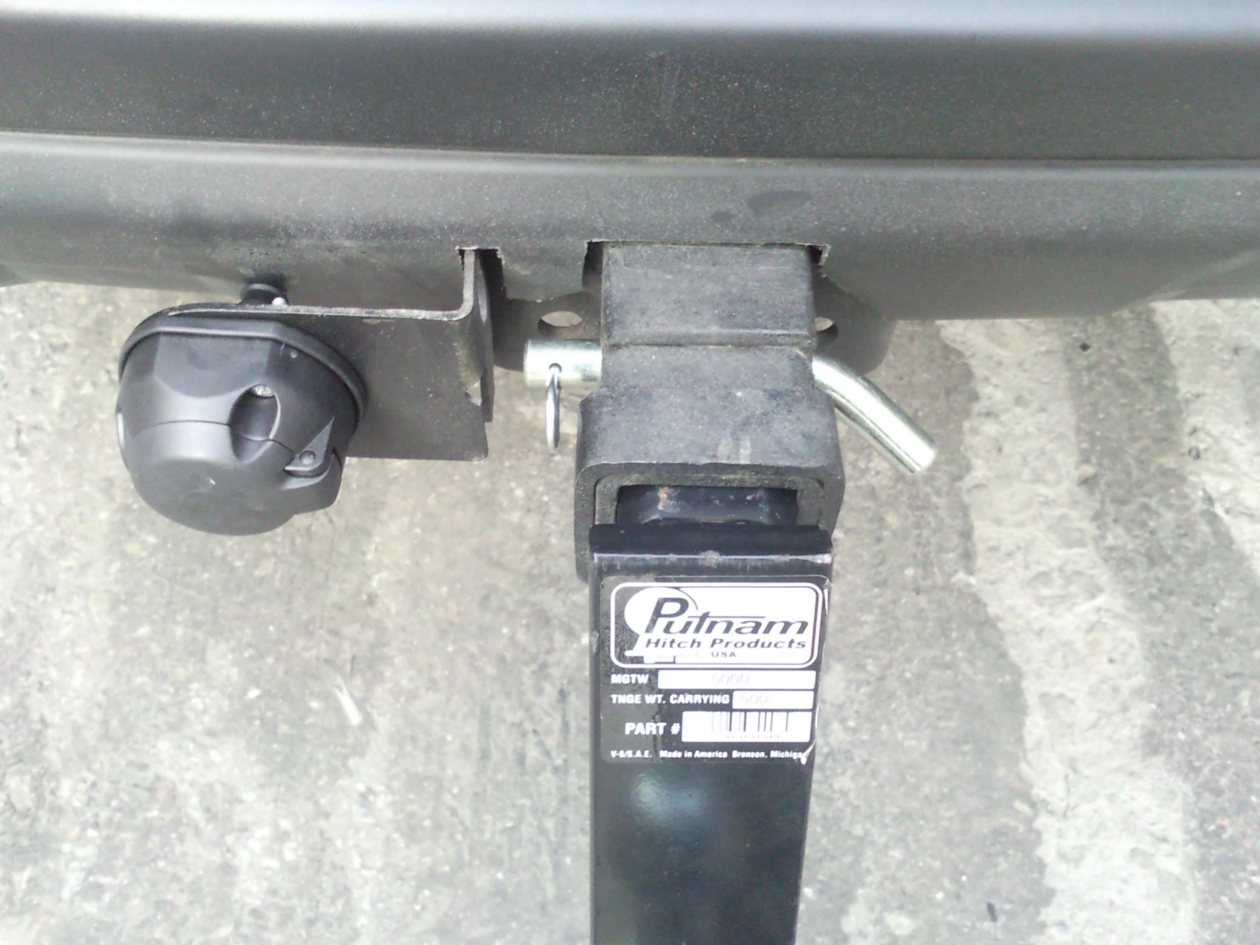

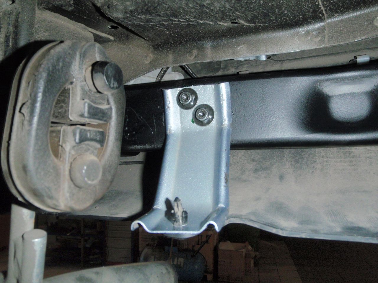

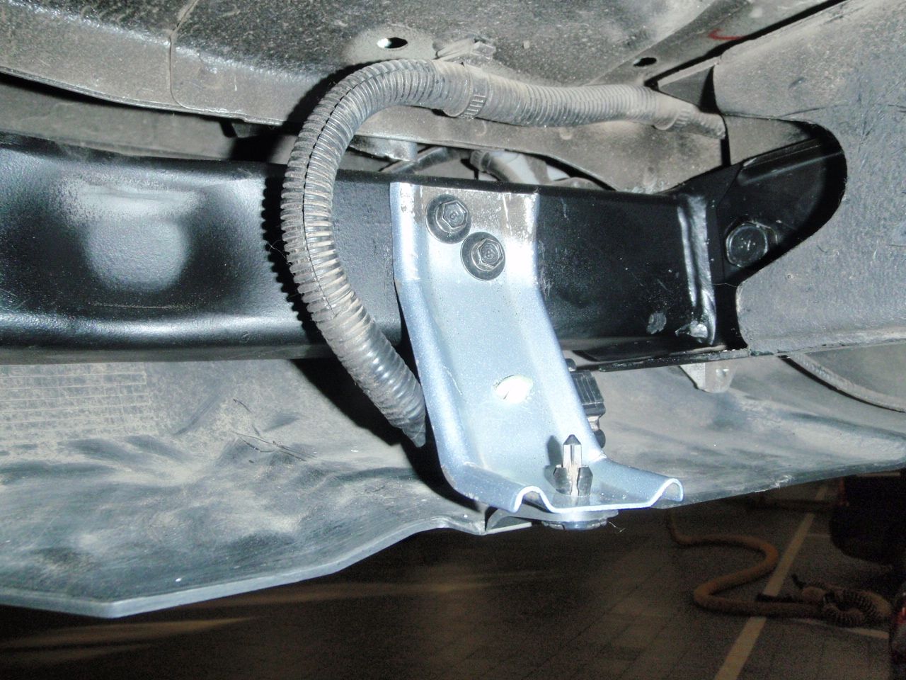

Еще фотографии.
Кронштейн для шара ("крюк" или Ball Mount) применен нестандартный, с "опуском" в 6 дюймов, то есть в нем шар стоит ниже на 15 см.
Крюк фирмы Putnam Hitch Products, деталь номер 30008 ( http://www.mechanics-warehouse.com/hitc ... #tubestyle )

Re: Фаркоп на НМПС

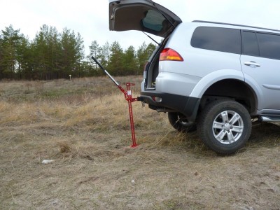

Senior, если хайджеком за этот квадрат поднять весь зад выдержит он(фаркоп), как думаешь?

А за чем поднимать зад G.A.PG.A.P писал(а):Senior, если хайджеком за этот квадрат поднять весь зад выдержит он(фаркоп), как думаешь?

Ну мало ли... Проверка на прочность. Опять же если оно в колее лежит, то колея обычно в середине(как раз под фаркопом) высокая, может хватить высоты домкрата - что бы каждую сторону не домкратить отдельно.
Так как вся конструкция вставляется прямо в раму, а не висит на кронштейнах снизу, то де-факто это "дополнительная поперечина в раме". Думаю, только "прямое попадание" может ее разрушить:-)
Завтра еду на охоту, тащу квадрик - будут фотографии с прицепом.

Квадрат вырезан болгаркой из старого фаркопа, "вставка" покупалась на www.cabelas.com (лет 5 назад), шар покупался в магазине, торгующим прицепами.PEVLAD писал(а):2 Senior

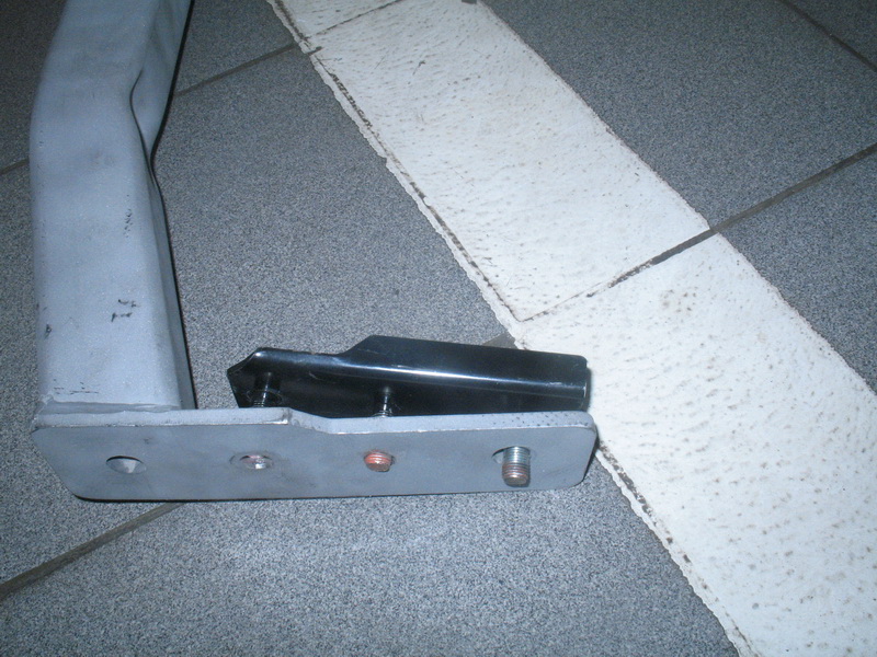

Меня терзают смутные сомненияSenior писал(а):G.A.P писал(а):Senior, если хайджеком за этот квадрат поднять весь зад выдержит он(фаркоп), как думаешь?
Штатно бампер висит на кузове, в варианте с предлагаемым фаркопом - на раме, так? Если так - не будет-ли вопросов при эксплуатации из-за вибрации (колебаний) бампера относительно кузова?

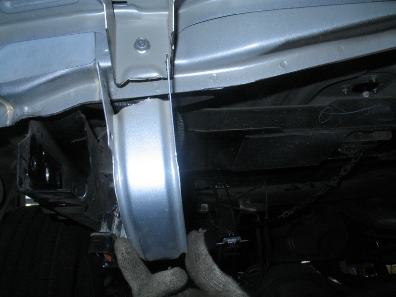

С инженерной точки зрения, ты абсолютно прав - не надо было так делать. Практически же, величины смещения кузова относительно рамы находятся, я надеюсь, в пределах упругости пластика бампера (зимой она может снизиться, конечно). Пока, на практике, ничего не ощущаю. Зазоры в вырезах бампера маленькие, но следов потертости не видно.jggur писал(а):Меня терзают смутные сомнения, если неправ - поправьте, плиз.
Кстати, для всех: крайне важно не допустить касания между верхом поперечины прицепного устройства и кузовом. Мы на эти грабли наступили. Пришлось кузов в одном месте подогнуть. А то скрип был душераздирающий:-)

Я на кабеласе нашел только со "спуском" в 5 дюймов. А этого мало. Не ошибись.PEVLAD писал(а):Спасибо Senior. Вставку, шар с креплением и шплинт на кабеласе нашел, как-нибудь заказ-то организую.
А вот с прямоугольным квадратом пока в ступоре, найти в инете пока не могу. Может кто посоветует?
Квадрат лучше со старой машины "отболгарить". Сразу будут и места крепления страховочных цепей.

Высоты (Hi-Lift Jack 485) хватает даже не в колее. Только "клюв" из-за своей формы не входит в квадрат до конца - надо будет переходник сделать.G.A.P писал(а):Ну мало ли... Проверка на прочность. Опять же если оно в колее лежит, то колея обычно в середине(как раз под фаркопом) высокая, может хватить высоты домкрата - что бы каждую сторону не домкратить отдельно.

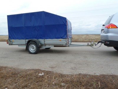

Фото с прицепом (МЗСА). Прицеп немного (сантиметра на 3) поднят проставками (их видно на фото).

Senior, Огромное Спасибо! Буду делать себе такое же
