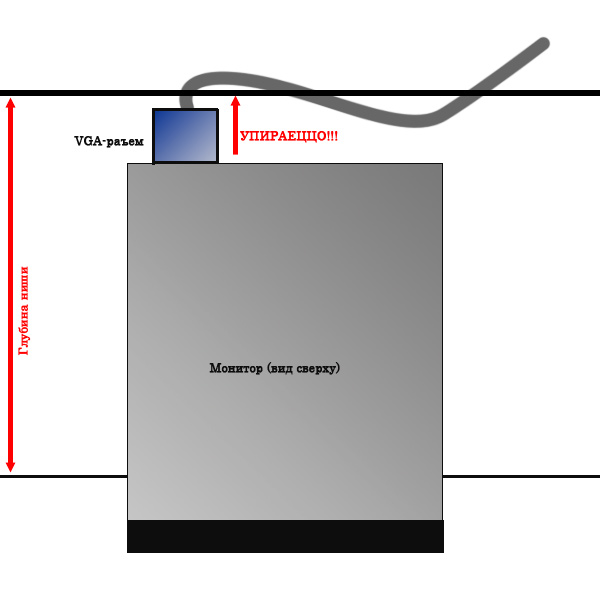

Други, подскажите кто ставил выдвижной монитор на спорта в верхний DIN. Проблема в том что длинный разъем VGA, подключаемый сзади не дает полностью задвинуть монитор в посадочное место.
Что делать?
1. Резать разъем и как-то загибать его?
2. Выпаивать разъем с платы монитора и вешать на "сопли"?
3. Все выдвигать на длину разъема (30-40 мм) и колхозить переходную рамку?
Что делать?

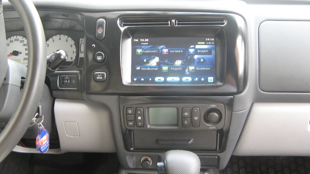

Ну я ставил выдвижной монитор в верхний дин. Такой же как у Георга кстати стоит...Лиллипут. И даже почти месяц с ним ездил, перед тем как начать колхозить панель.
А фотки нельзя выложить? А то, не понятно как-то в чем заморочка.

Re: Монитор/Телевизор на Спорт кто ставил?
Вот попытался изобразить.
Дык а если его полностью утопить как вы хотите, он разве никуда не будет упираться в разложенном состоянии?
Обратите внимание как у Георга он раскладывается. Он заваливается не ровно на 90 градусов, а чуть больше, поэтому и установлен у него не полностью в одну дину, а чуть торчит из нее. Соответственно и рамку двухдиновую ему пришлось переколхозить, чтобы колхоза не было (вот такая тафталогия
Ну а если у вас такой проблемы нет, то остается только разобрать клемму VGA и изолентой смотать в пучок. Я так сделал с OBD-шкой, ибо она большая была и сильно торчала из под рулевой колонки.
Georg писал(а):Отвечаю в обратном порядке:AK писал(а):Уже сделано? А фотки есть в сложенном и выдвинутом состоянии? И мониторы всё-таки сенсорные там?
3. Уже неоднократно писал, у меня установлен сенсорный монитор LILLIPUT® GL701-NP/C/T
2. Вид открытого и закрытого, а также принципа по которому я лепил рамку в фотках
http://www.pajero4x4.ru/fgallery/thumbn ... album=1399
1. Отрицательный угол при установке по штатному креплению вот такой.
сейчас угол такой
У меня Thermaltake. Там вылет побольше.
Так все таки как он его первый раз засунул чтобы отрицательный угол получить?
А там клемма втыкается не в сам корпус насколько я помню, а из корпуса идет кабель длиною см 15 наверное. Заканичвается этот кабель фельдиперсовой клеммой, к которой в свою очередь ответной частью прикручивается другой кабель с VGA и USB клеммами на конце. Вот его картинка.
А у вас походу клемма упирается в ребро жесткости металлической обоймы? Можно попробовать его перенести или вырезать кусочек, есди поможет конечно...
Нет, нет. Там прямо на плате монитора впаян VGA разъем. И клемма VGA втыкается прямо в него (в корпус). Ребро жесткости даст ровно 1 см, что не спасет отца русской демократии
Ааа...ну это у вас "гранаты не той системы" значит))

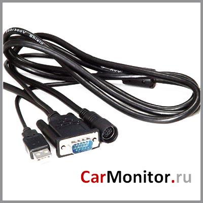

Хм...ну тогда вариант разрезать клемму и оставить только металлическую часть VGAшки...или срезать нафик ее вообще и припаять вот такую вилку http://www.chipdip.ru/product/dhs-15m.aspx
Распайку можно в тырнете глянуть.
Но это только если у вас там тупо ВГА идет, т.к. в Лилике к примеру в общем кабеле помимо ВГА червячков еще и USB от тача идет. Но тогда и клемма у вас будет не 15-ти пиновая, а какая-то другая...

Azimut.
Спасибо за ссылку. Если не выйдет нормально разрезать вилку VGA-разъема заскочу в Чипидип.
А USB от тача идет отдельным проводом.

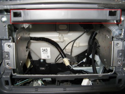

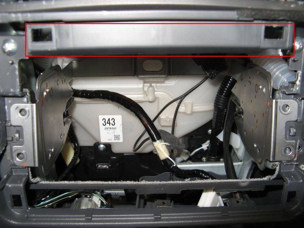

+1
Надо примерить по месту. Там можно сверху и снизу подпилить пластик, но если места будет мало, тогда придется пожертвовать верхними креплениями декоративной рамки. Рамку тоже подпилить и захерачить на двухсторонний скотч. Я именно так и сделал, когда климат контроль впихивал туда. Но у меня было геморней, т.к. саму рамку пришлось еще переконфигурировать, потом шпаклевать и красить в цвет с основной панелью.
На фотке выделил красным то, что я срезал.
