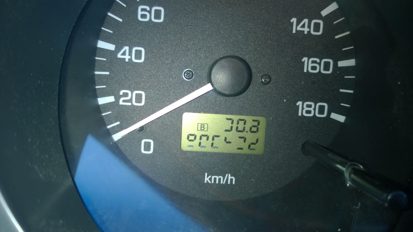

Глючил уровень топлива, помогла пропайка резистора. Но теперь показания километража на дисплее отображаются крокозябрами. В чём может быть дело?

Плохо воткнул приборку назад на фишки

наверное дисплей не до конца вставлен (штырьки не доткнуты).
т.к. при обратной сборке нужно создавать упор пальцами с лицевой стороны циферблата.
иногда это еще выражается в мертвости стрелки спидометра или в ее показаниях рывками.
неоднократно данный вопрос рассматривался в темах по разборке приборки.

Да вроде нормально поджимал. Даже проверил после установки: зажигание повернул всё хорошо было, а как машина прогрелась вылезли крокозябрики. Может передавил? :shock:

count писал(а): Может передавил? :shock:
:*WRITE*: ЖКИ штука = нежная ... :*YES*: Раздавить дисплей , як два пальца об асфальт .

count писал(а):Да вроде нормально поджимал. Даже проверил после установки: зажигание повернул всё хорошо было, а как машина прогрелась вылезли крокозябрики. Может передавил? :shock:
ну... ежели технологию соблюл и тонкость про штырьки знаешь, то может и передавил...
попробуй еще раз разобрать/собрать. что ж тут еще посоветуешь...

Четыре раза пришлось снимать-ставить и наконец то заработало всё как надо. Наелся на сегодня женской писи ::-D: Эх, а какие душевные были колесики в одометре паджеро 2, никогда проблем с ними не возникало.
