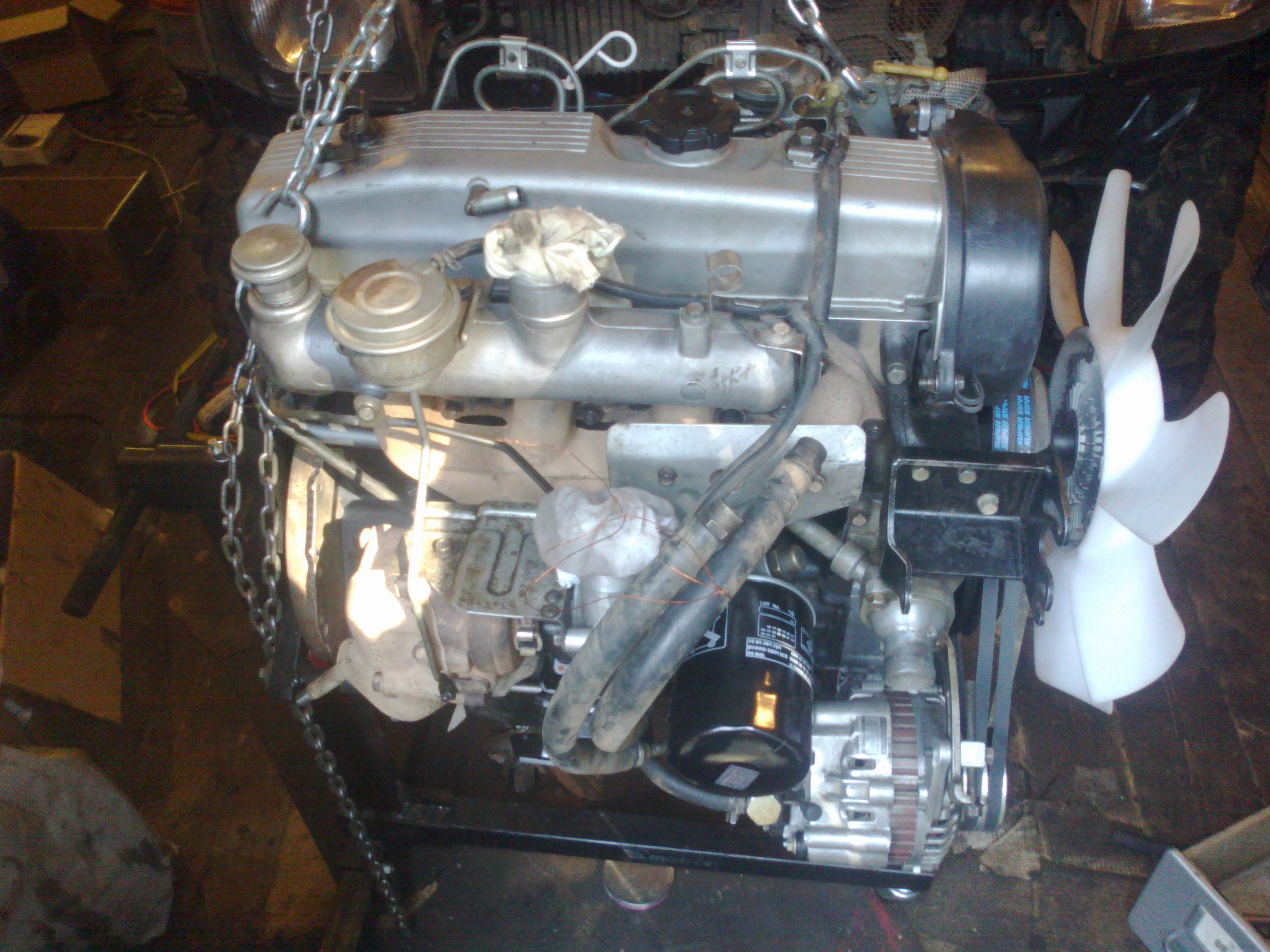

а какие все же поршни поставил? точеные 2л или д4бб?ruber писал(а):Блок был перегильзован.
Поршневая собрана на колене с ходом 100мм т.е. от D4BB

Засада. Заказал новые шпонки КВ, а они не подходят. Шпоночный паз меньше на этом колене из-за увеличенного диаметра болта КВ. Перезаказал, правильный номер 23141-42010
Двиг весь собран, но без привода ГРМ.

Можно ставить.

Эх, красиво выглядит!

Завел. Шепчет.

Какой выезд... в 23-00 в гараже выключают свет.
При свете фонарика уже заводил без системы охлаждения.
Если все срастется, то после обкатки на диностенде посмотрим что получилось.

Перенес радиатор ниже на 4см, заинсталлил на него новенький хундаевский дифузор. Заполнил систему ож.
Завел машин, отмолотил часик.
Пока полет нормальный.

ну и как оно???ruber писал(а):Перенес радиатор ниже на 4см, заинсталлил на него новенький хундаевский дифузор. Заполнил систему ож.
