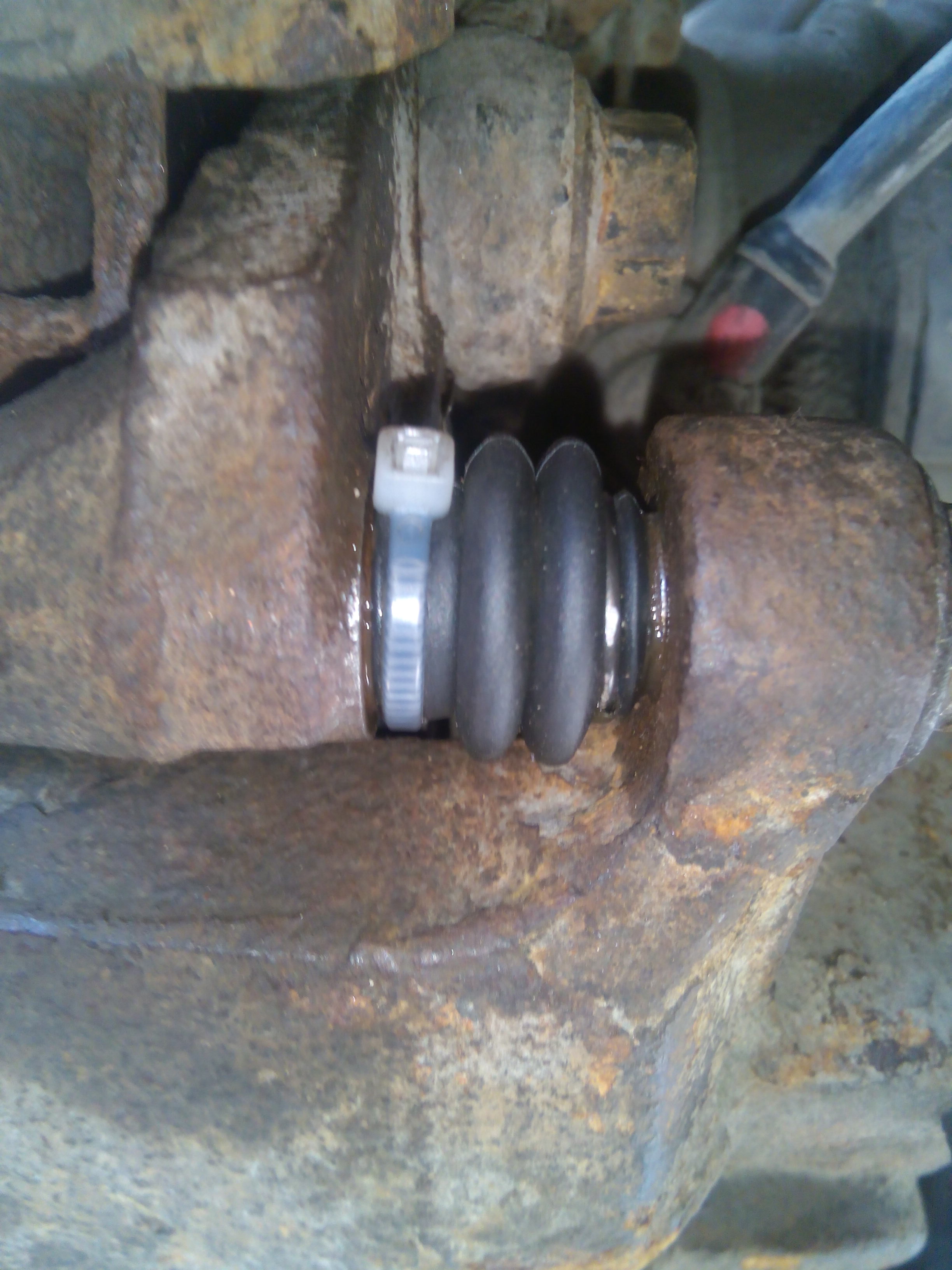

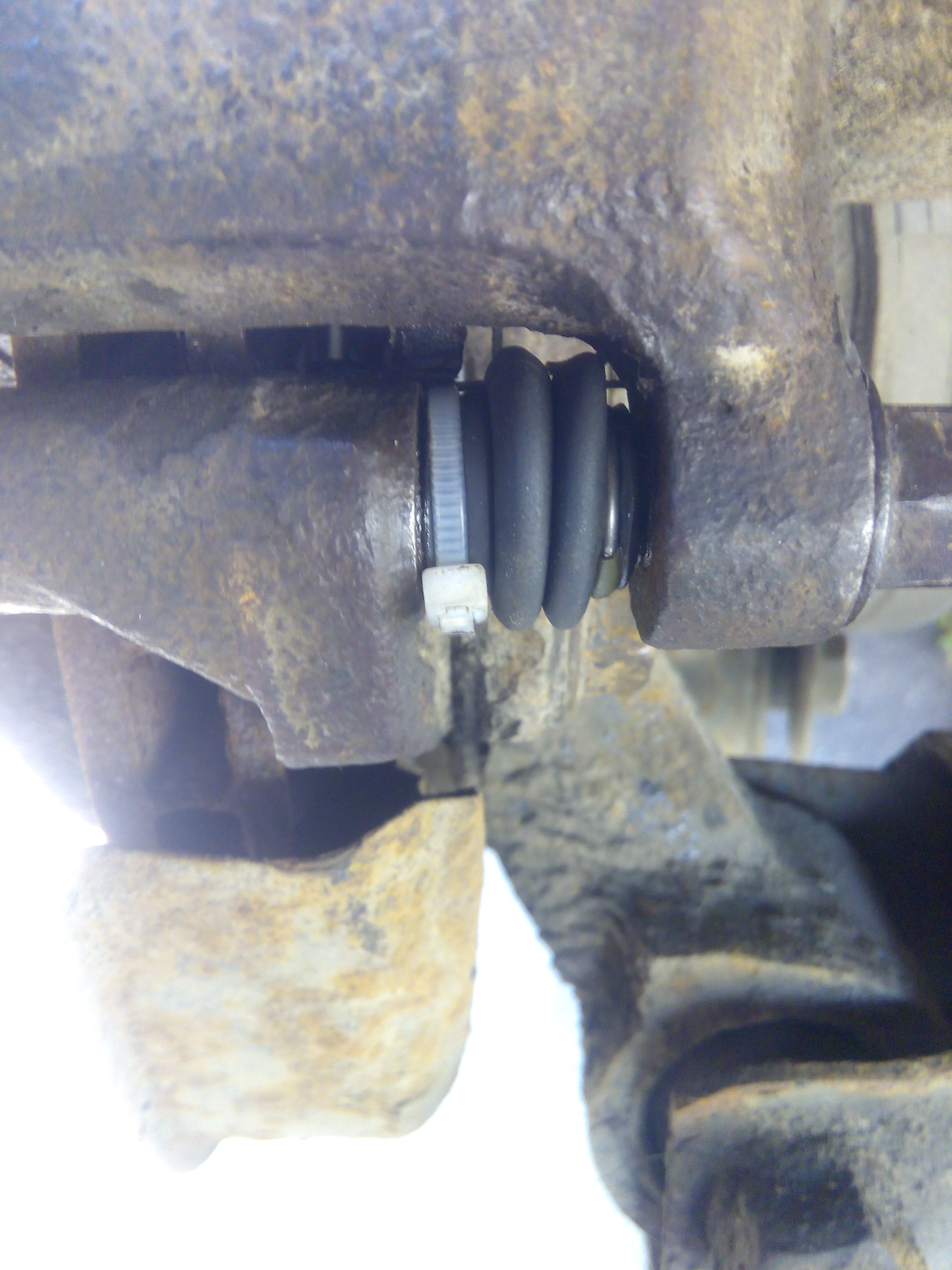

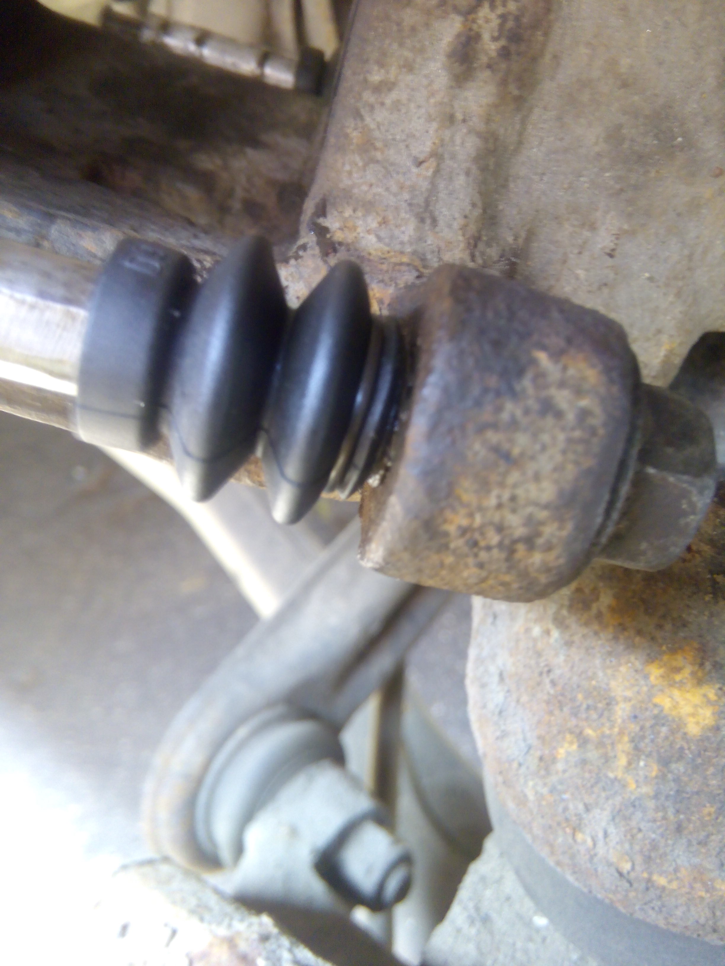

3 недели назад перебрал все суппорта. основная цель была - ревизия состояния поршей, т.к. уверен, что с новья туда никто не лазил. в итоге немного засохшей смазки на рабочей поверхности поршней. которая не хотела так просто отмываться. победил 1500 шкуркой. соответственно и заменил резинки.
но суть моего поста не в этом, а в конструкции пыльников направляющих. которая по моему убогая. и по этому приходится каждые пол года перебирать эти самые направляющие (которые начинают закисать за пол года).
зародилась мысль усилить уплотнение между пыльником и направляющей. перебрал несколько вариантов (от термоусадки до минихомутиков). в итоге остановился на конструкции на подобии сальника (в смысле с пружиной). как раз отлично подходят пружинки с маслосъемных колпачков. но отказался от них, т.к. в случае нестойкости пружинки к коррозии хватит их не надолго. роль пружинок может выполнить виток от пружины. пошарился в своем бездонном ящике всякого хлама и нашел пружину (раньше распилил ради интереса компрессор от холодильника, от него и пружинки). распилил её вдоль и получил горсть колечек.
долго искал свои надфиля чтоб подправить торцы колечек, дабы они не испортили пыльники. но так и не нашёл. раз не получается подправить торцы колечек, значит их надо чем то закрыть. поискал среди термоусадочных трубок для проводов. везде большой диаметр. а идти в магаз искать тонкие не хотелось. взял паузу. и тут на глаза попалась снасть рыбацкая. точно! я же покупал тонкие термоусадки для монтажа снастей. залез в рыбацкий ящик и нашел тоненькие термоусадки. как раз то что надо. колечко пассатижами подогнул, чтоб стык был в плотную и надел кусочек трубочки ( в смысле сначала надел, а потом подогнул, и сдвинул трубочку на стык).
сегодня все установил.
необходимость модернизации подтвердило то, что все пыльники (которые ставил 3 недели назад новыми и проехал в районе 1000-1500 км) были в выдавленной из под них смазке. заранее оговорюсь: смазки не переборщил.
что говорит о том что пыльник не просто дышит, а дышит полной грудью.
надеюсь теперь полугодовой регламент переборки направляющих увеличит свой срок.
вот так выглядит на пыльнике (заднего суппорта) кольцо от пружины: а так на машине (тоже задние суппорта): передние не фоткал. там аналогично, только без пластикого хомута.
надо будет на тойоте подобное сделать, а то там тоже направляющие подкисают.

Пластиковый хомут в узле с рабочими температурами 100-150 градусов... Несерьезно. Пружинного колечка побольше нет?
Не в обиду, просто мониторил пирометром температуру тормозных дисков на своей. 100-120 стандарт, до 170-250 в тяжелых условиях, после остановки жар переползает на окружающие детали быстрее, чем остывает.

посмотрим. очень сомневаюсь, что поверхность резинового пыльника нагреется больше сотки.
да и дело не в колечке. больше всего "дышит" пыльник в соединении с направляющей. а в соединении со скобой на порядок лучше.
но все равно спасибо за мысль. надо будет подобрать какой хомутик (на подобии зажимных , только узенький, т.к. просто колечко сползет). благо пыльники теперь лежат запасные и не надо лезть в тормоза для примерки

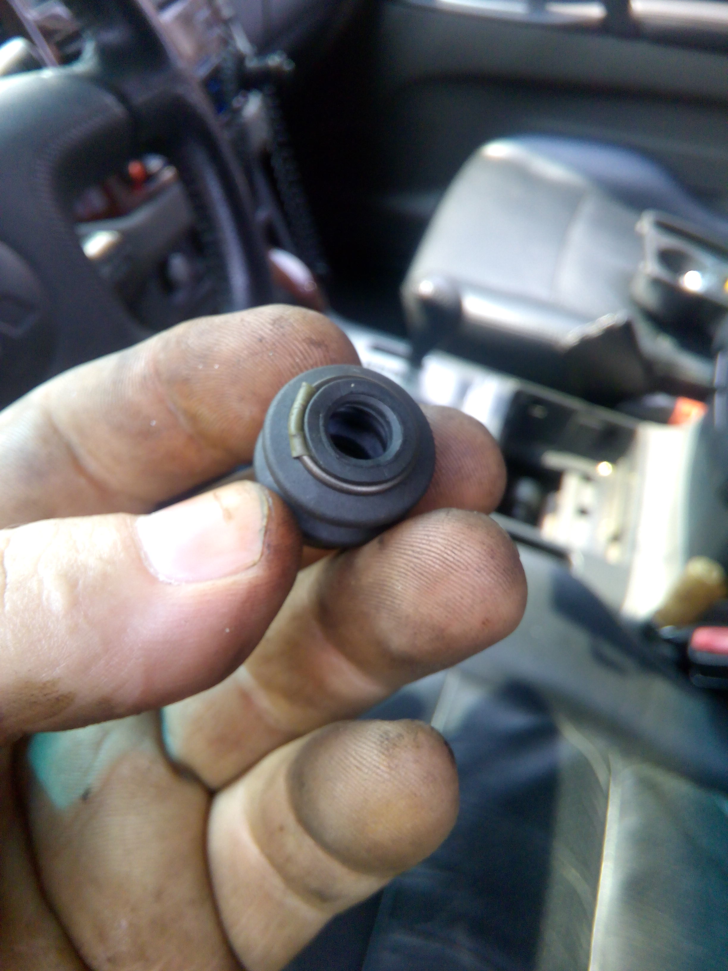

Пружинка эта нужна для создания уплотнения, так как пыльник становится второй манжетой по задумке.
В пыльнике для стопора есть специальная канавка, стопор в принципе ставится туда как и все стопора, тут как кто приловчится.
Поршень с опытом легко встаёт при удержании его 2 руками, но для облегчения, можно взять пивную банку и сделать из неё воронку и вставлять поршень по воронке которая под нажимом будет сама расширяться.

3. пока не решил что делать с коррозией внутри полостей куда направляющие вставляются, когда более менее отшкурил - увидел типа язвенные очаги, и их особо не отполировать...
4. понравилась тема с покраской суппортов - классно получается! Но пескоструйки под руками нет, а других вариантов по зачистке пока не придумал.
Перед диски нормальные, колодки поршни, резинки, пальцы - под замену.
Зад - все поменял и диски с колодками и направляющие с резинками и поршни.
Второй задний суппорт сам перебрал, поршень вставил со второго раза! Сначала попробовал вставил пыльник, кольцо - и тренировался впихивать поршень... ни фига! Ни с "банкой" ни без банки (разрезал пивную тару...). Пальцы устали изворачиваться - бесполезно! Вставил поршень - вылез край пыльника..
Потом соригинальничал - натянул пыльник на поршень, аккуратно вкрутил пыльник в паз суппорта и сверху одел стопорное кольцо...! И все встало как надо! Осталось утопить на место поршень.
Теперь тестирую - гоняю и торможу! Немного греется (теплый) колесный диск передний левый, остальные сразу холодные.
Вывод:
1.обязательно буду перебирать по весне (если раньше не придется) сам тормоза - посмотрю как все будет выглядеть, чистил, мазал и ставил почти все новое. Возможно закажу комплект поршней из нержавейки, нормально более менее отработали поршни-оригинал из старых запасов.. Аналоги недолговечны, хотя может быть и качество самих слесарных работ неудовлетворительное(смазка, плохая чистка, песок пыль...)
2. куплю мини гравер с насадками - чтоб чистить не руками а механизировано.http://www.220-volt.ru/catalog-262594/
заколебался оттирать от ржавчины рабочие поверхности канавок суппортов - не очень удобно, думаю насадка-щетка ускорить процесс и повысит качество очистки.
