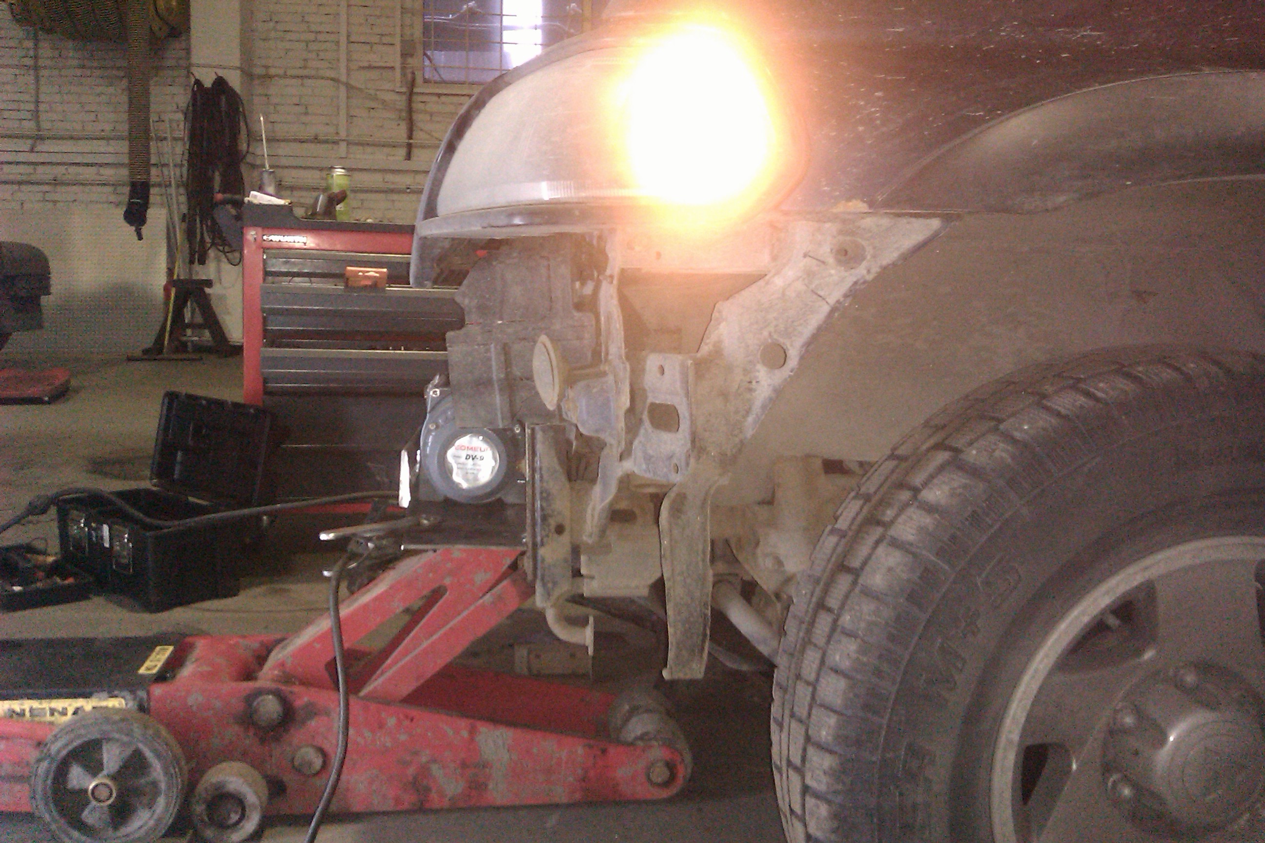

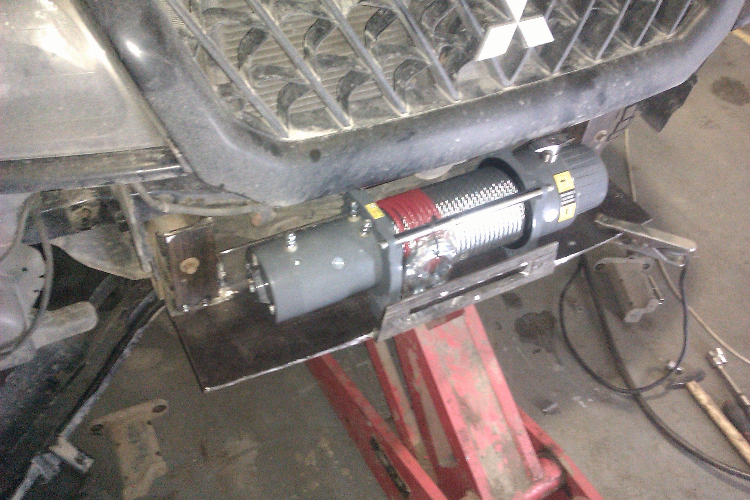

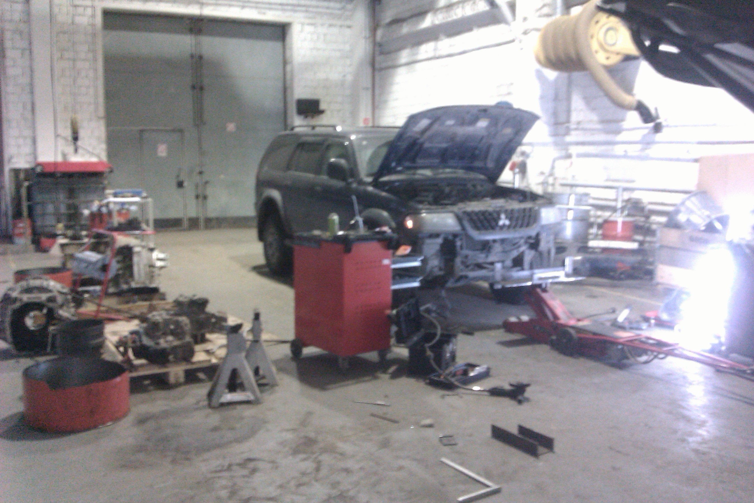

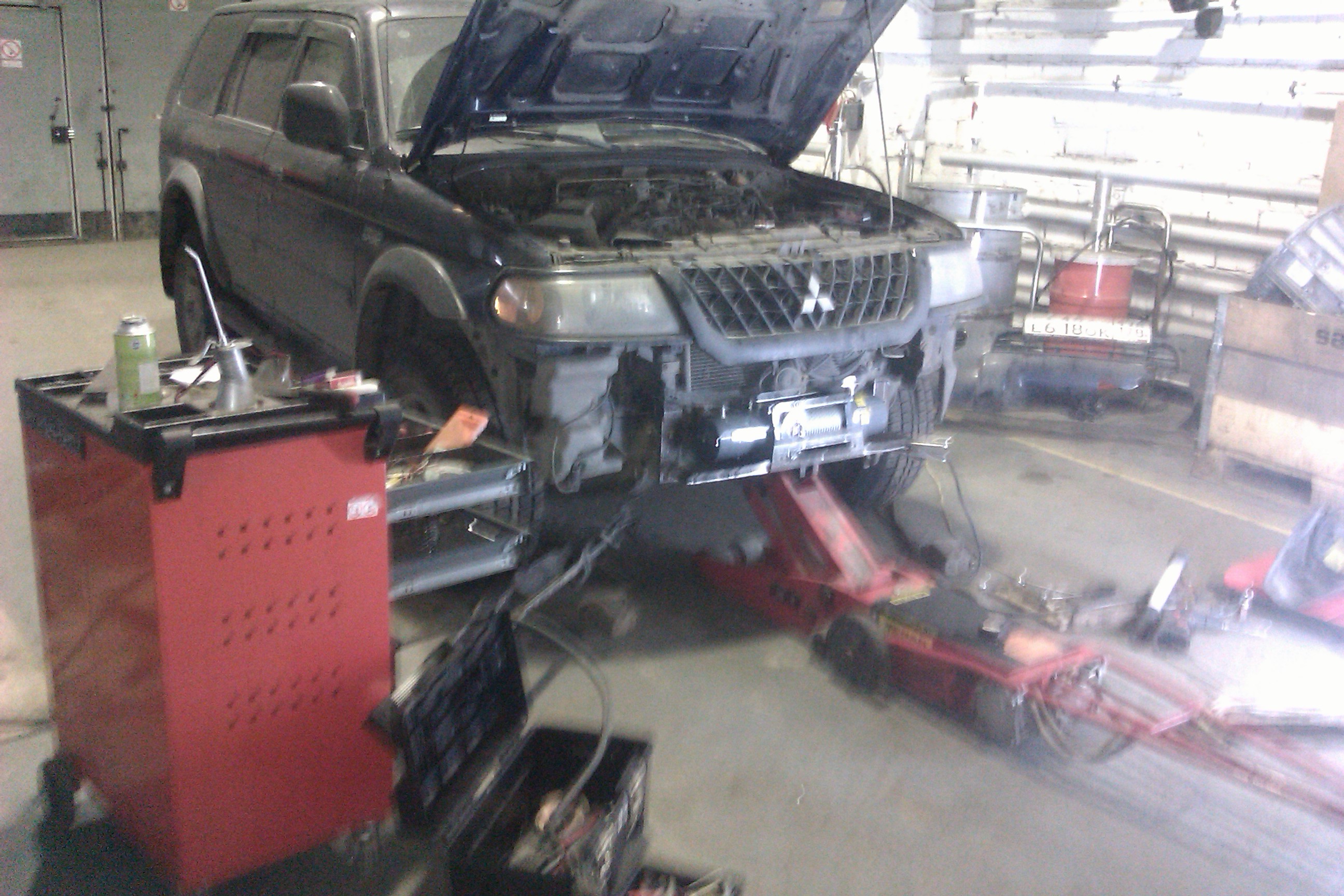

Решил по данному примеру тоже поставить лебёдку

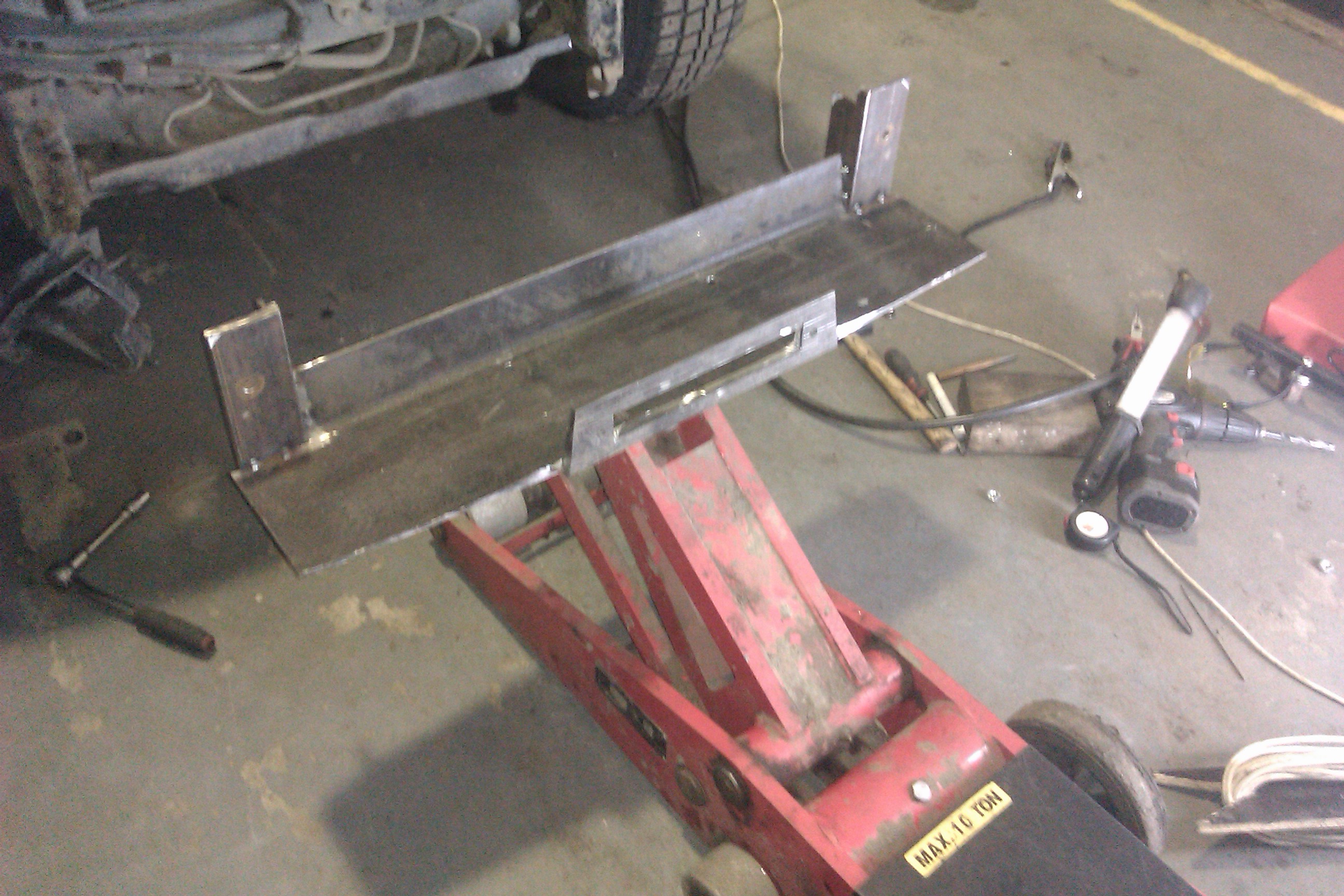

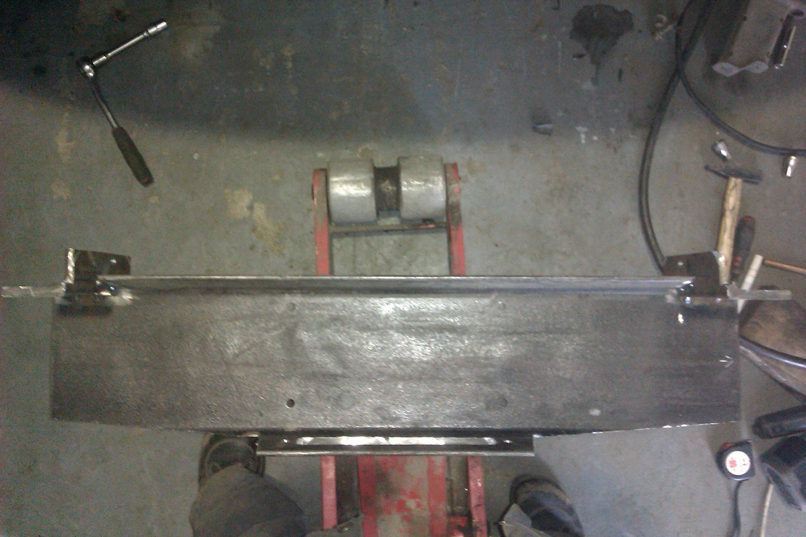

SDemon, где косынки? Швеллер может согнуть при лебежении вверх или вниз.

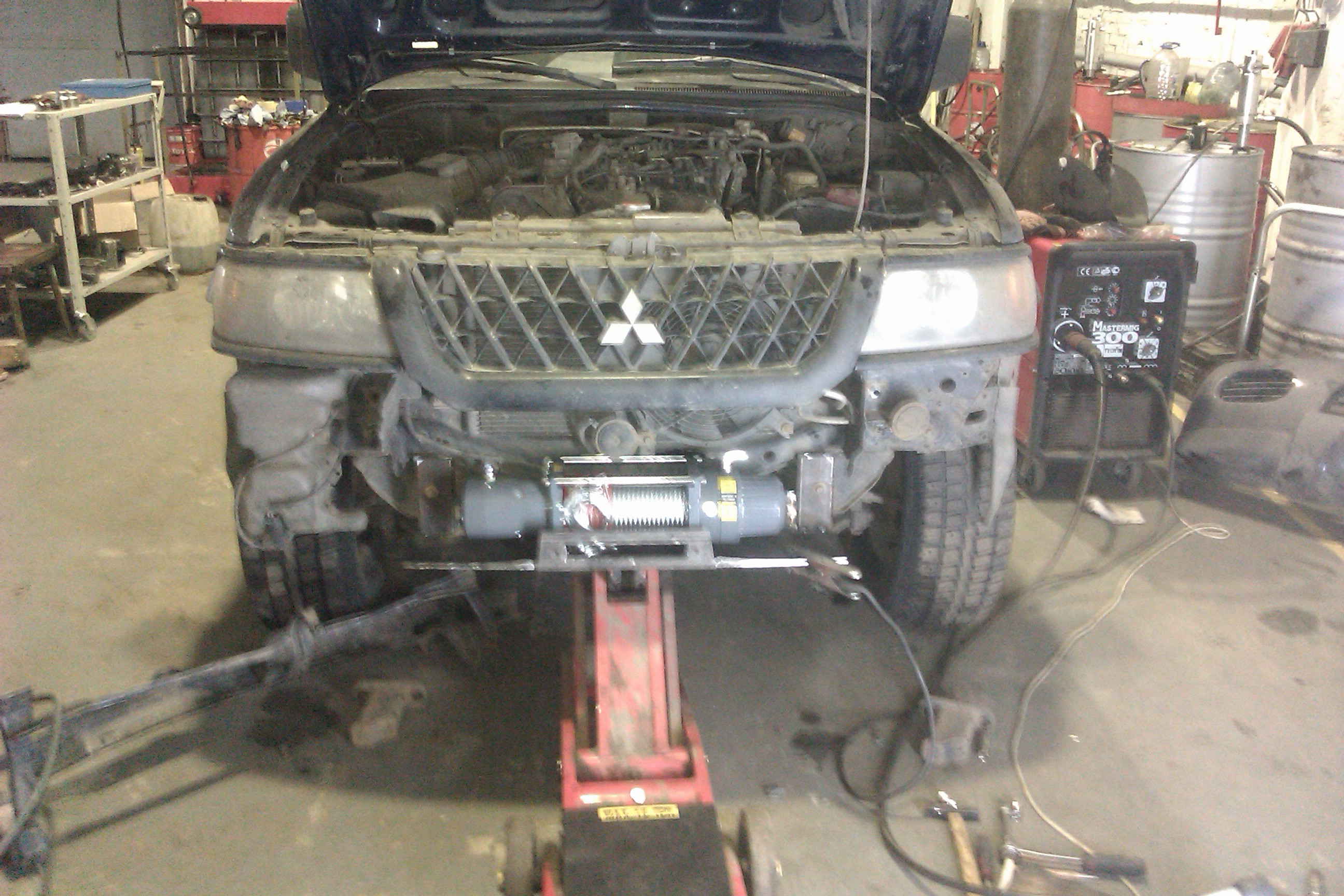

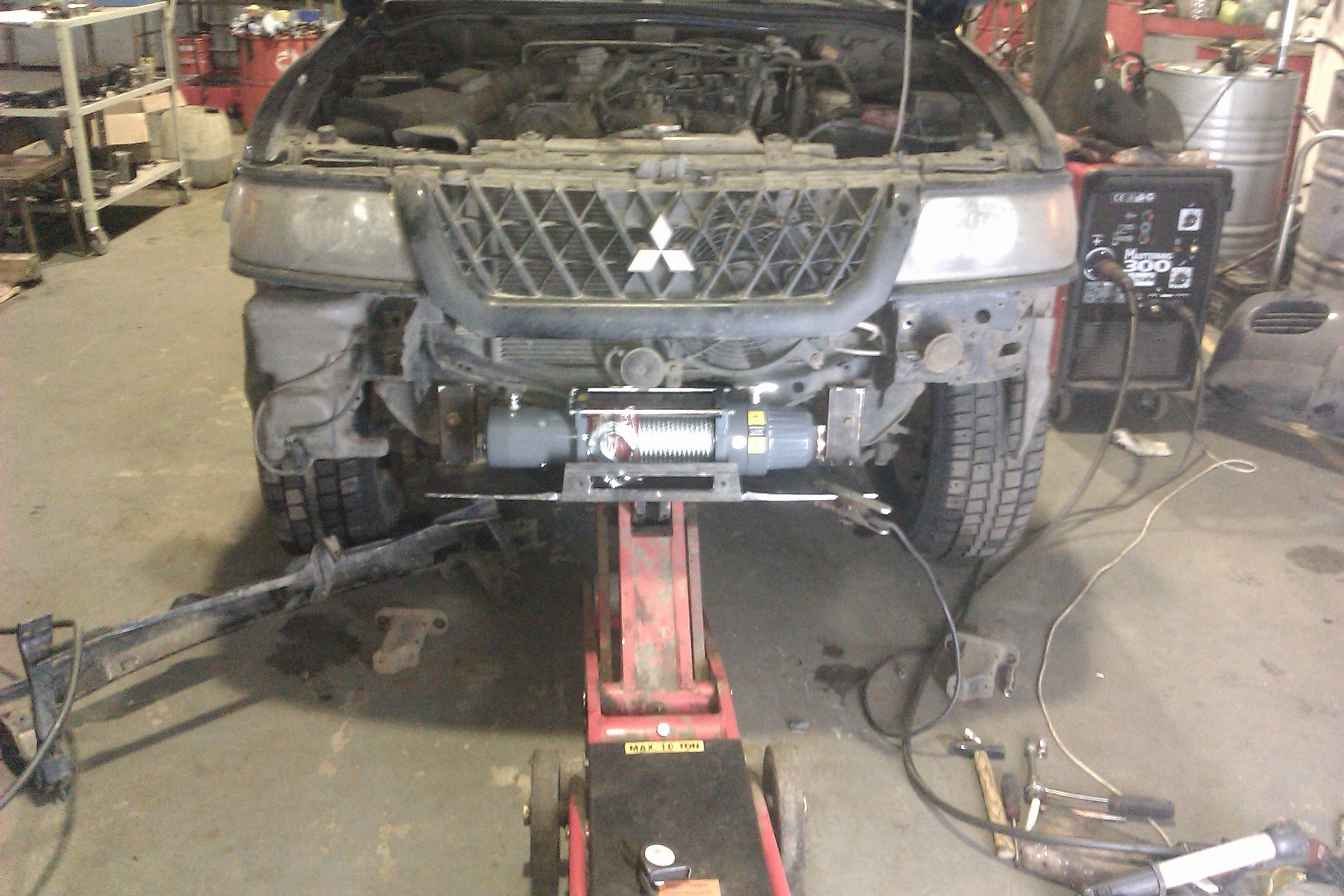

Я тока начал варить потом будет две косынки как и у вас но ещё хочу две вдоль самой лебеды пустить для собственного успокоения.
Жаль нет лазерной резки - лучше согнуть из наржавейки такую конструкцию - на работе посоветовали и бампер с нержа сварить и до зеркала натереть (есть и аргон и ему сопутствующее)
