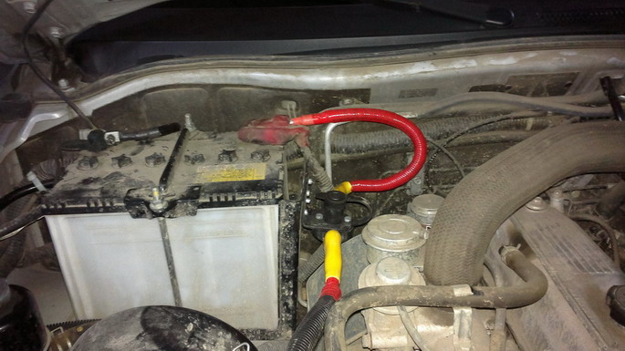

самое правильное - сделать отключение плюса лебедки и легкодоступности его как изнутри, так и снаружи. чтоб подбежал, ткнул, остановил.

НЕ ВИЖУ НЕЧЕГО ПОХОЖЕВО, ЕСЛИ ГРОМКО- ВЫКЛЮЧАЙТЕ ЗВУК,ИНТЕРЕСУЕТ ДАННЫЙ ВЫК.КИТАЙ ДЕРЖИТ ЗАЯВЛЕННЫЙ ТОК?
 Ессно ток не выше 150а,дык по русски написано ,а не по китайски....машинный перевод не иначе
