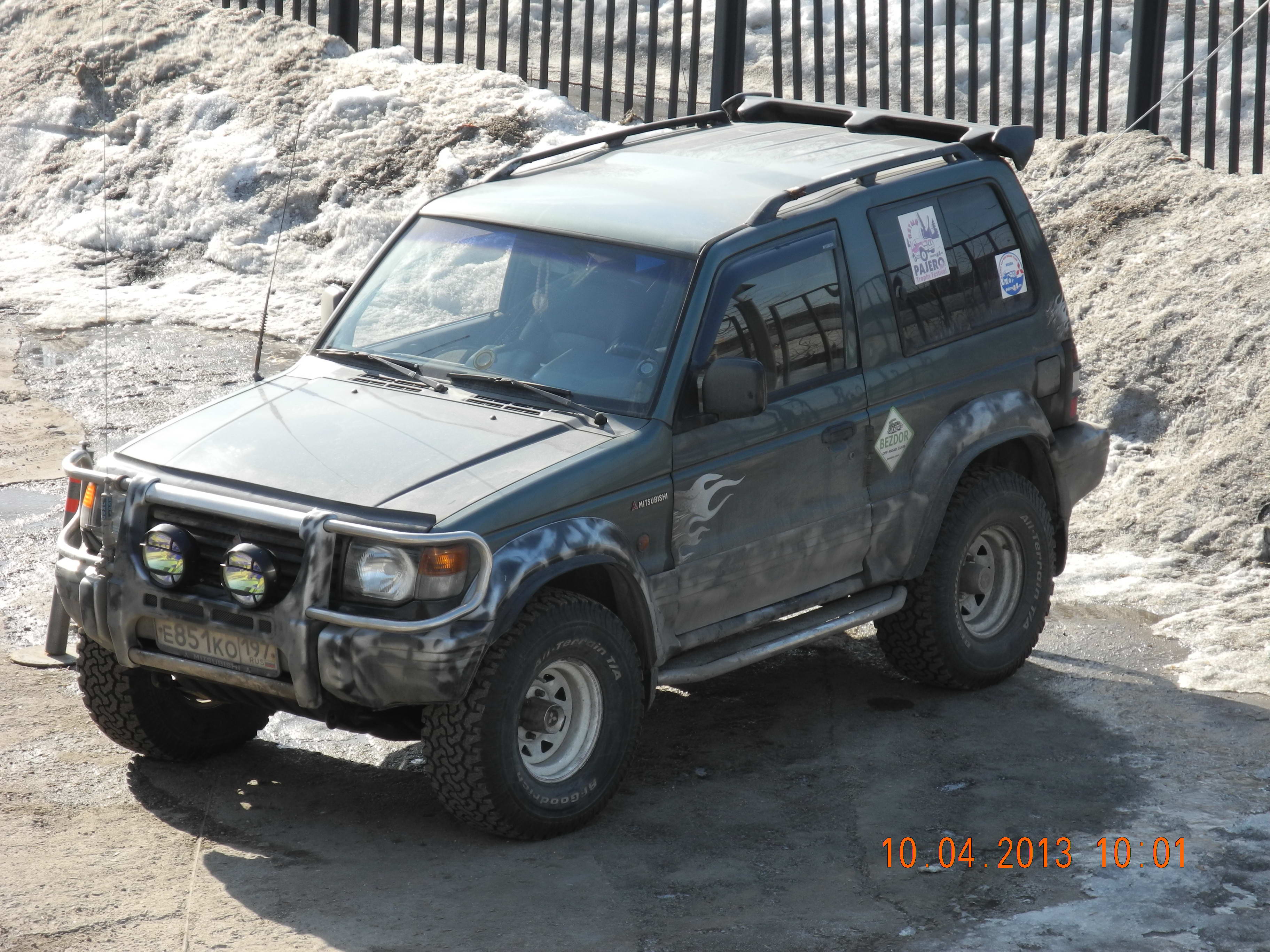

Да-же если подумать. Патрулевская пружина на пару сантимов выше паджеровской При разжатой подвеске на стокомортах можно родную пружину рукой вытащить, она тупо болтается. Патрульпружина встает самое то. Думаем дальше? А вот панару удлинять надо обязательно(ну либо регулируемая как у меня).
Зы. Старая паджеропружина рядом с новой патрулевской. Сомневаюсь, что она длиньше становится после установки на Паджеры ::-D:
