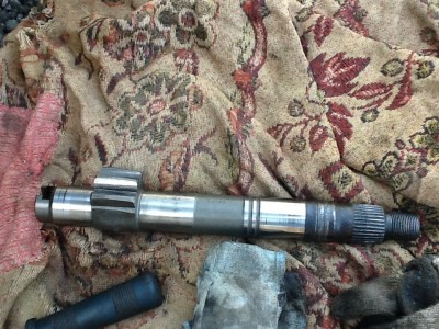

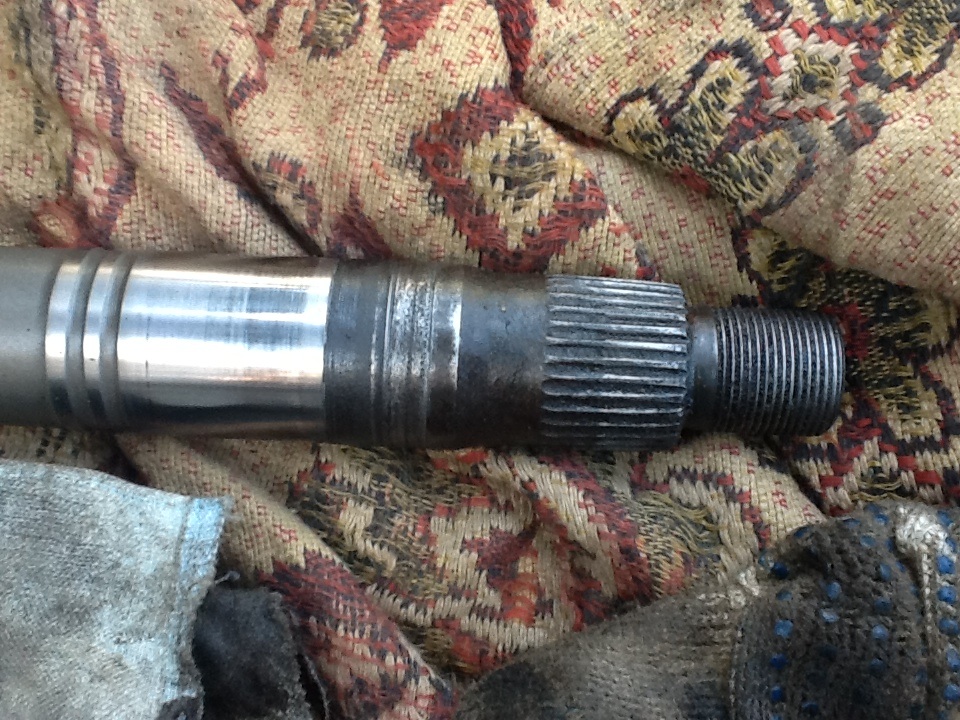

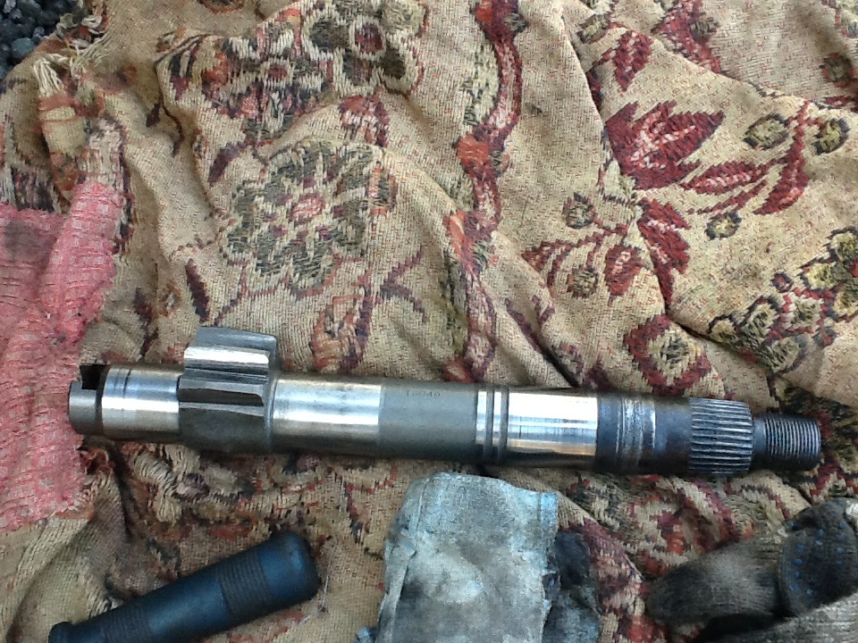

Вчера перебирал , вот как это было.
Выроботка на валу конечно большая ! , время покажет.

Выработка скорей всего или от неправильно поставленого пыльника или пыльник неродной стоял,такого у меня даже на родном гидроусилителе П-1 88 года нет.Но когда купил первый П-2 там пыльник стоял вверх ногами.А вал однозначно наваривать и к токарю.

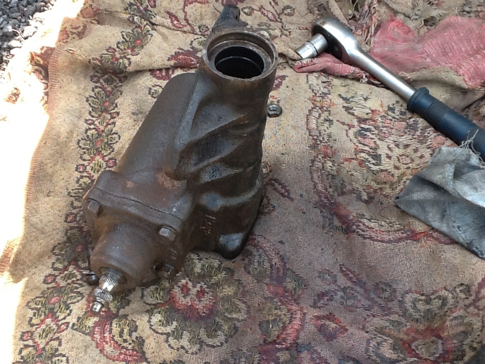

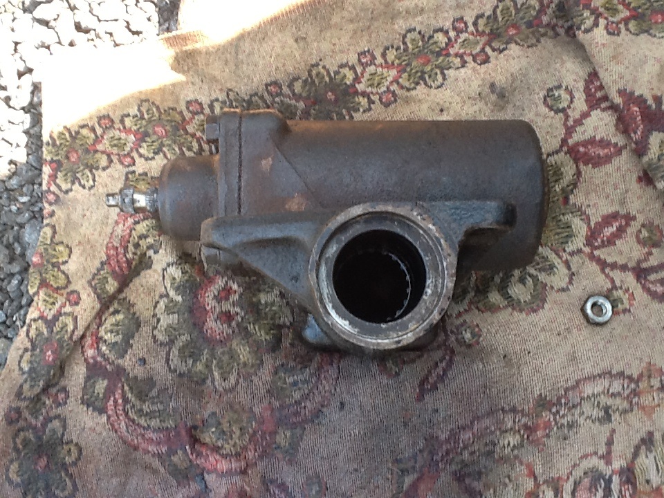

До меня кто-то кувалдой махал , сошку выбивал и разок попал видимо не туда куда надо в посадочное место сальника , там вмятинка есть .
Думаю дело в нем .
А если наваривать , вал не поведет ?
Думаю дело в нем .

Обычно и мнут посадочное место кувалдами. Вал 2кой 3кой наварить ни чего не поведет,а без наварки новые сальники не помогут.

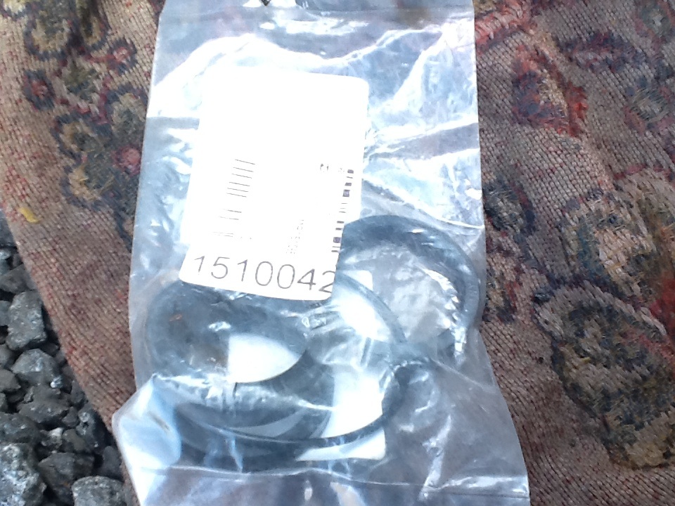

Люфта у меня не было , был ремкомплект купленный за 1000 руб.
Там 3 сальника и колечко уплотнительное .
Поменял один сальник и колечко . Течь была года 2 ,подливал , надоело .
Снял , поставил за пару часов .
А вот еще фотка , хорошо видно куда кувалдой махнули

посадочное место под сальник намного выше чем место сошки...как туда попасть кувалдой? научите плиз )))

Я тут не причем
Научить не могу , это до меня кто-то старался
Да это промазали , хотели видимо по сошке попасть .Barmalei8202 писал(а):Зачем туда вообще кувалдой бить?
