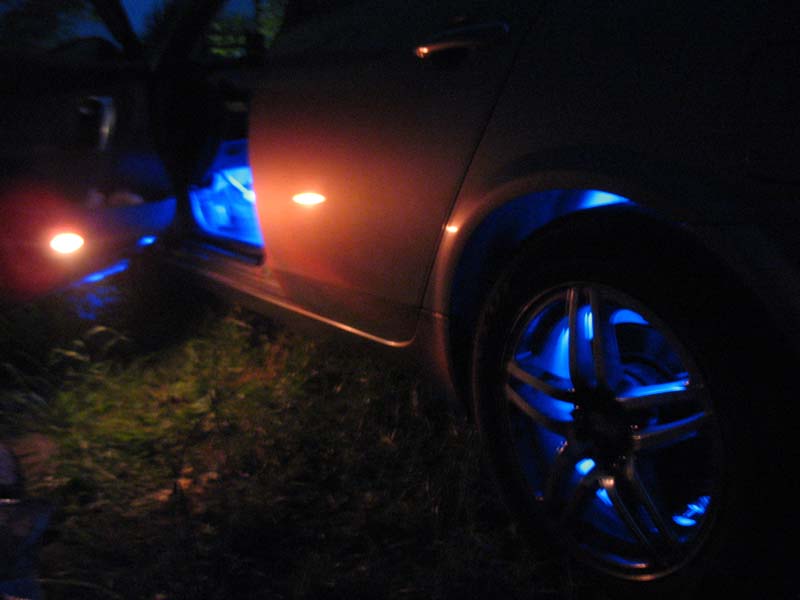

А вот что можно сделать с лентами
http://led116.ru/index.php?option=com_c ... Itemid=102
