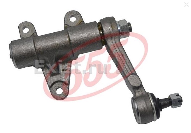

Рулевые сошки - оригинал и заменители.
Залез менять, тоже столкнулся, что 555 сошка (и, похоже, остальные китайцы вместе с ней), на 5мм короче родной, и имеет изгиб вниз.
Начал копать, похоже, оригинальная по длине и форме (прямая) должна быть от П2, китайский заменитель Japan Parts PI-512 выглядит по фото 1-в-1 как то, что стояло. Но у меня уже маятник, похоже, менялся, у него сошка по длине 120-125мм (точнее без снятия не померить), отогнута вниз - так что поставил 555 сошку, чтобы было симметрично в трапеции. Посмотрим, куда руль утащит...

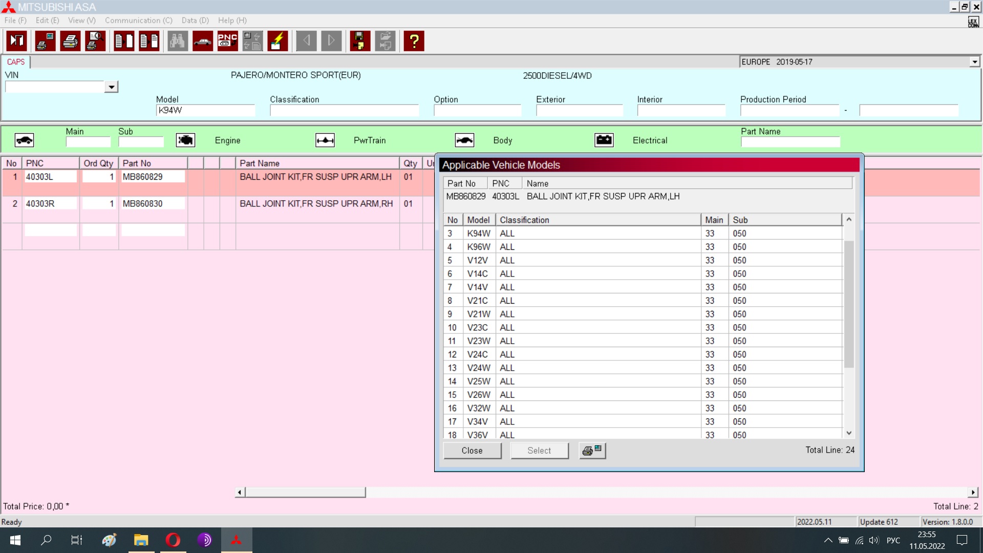

Народ, разжуйте пжл. пару вопросов:
1.Как и где делаются метки при замене сошки рулевого редуктора. Т.е, я могу понять если бы старая сошка снималась, а затем ставилась-бы назад, тут вроде и метки были-бы логичны. Но при замене на новую сошку, где метки делаются? И чем? Поделитесь как правильно установить.
2. Про верхние шаровые (ориг) - Эксист выдаёт по моему вину: MB 860829 (левая) и МВ 860830 (правая)
Применимость: PAJERO/MONTERO (EUR) 2800 TURBO ....и ни слова про МПС-1. Косяк эксиста, или они одинаковые на МПС-1 и на П-2?

1 Есть метка, черта на валу редуктора и сошки. Достаточно просто совместить.)Джексон писал(а): ↑ Народ, разжуйте пжл. пару вопросов:
2 Да одинаковы.

Раньше такого в "применяемость" не встречал. Всегда всякие Спорты и Монтеры там были. Решил посмотреть нижние (ориг) и вот что увидел:

на сошке маятника в пальце шара нет. я сча занимаюсь его восстановлением. 1. делаем узел разборным 2 . точим капролоновую втулку. и меняй хоть каждый год. 3. пыльник нашел масума. По этому сошку маятника не выкидывай

Там не шар а скажем так ось. работает ток по кругу в одной плоскости. во все стороны не крутится. в отличае от руляшек и шаровых.

да. Леша правильно говорит. там палец со шляпкой как гвоздь. задача этого шарнира только вращение без изгибов как в случае с шаровым видом пальцев. поэтому я и взялся за его восстановление. также можно и сошку редуктора восстановить. но чаще их снимают распилом
