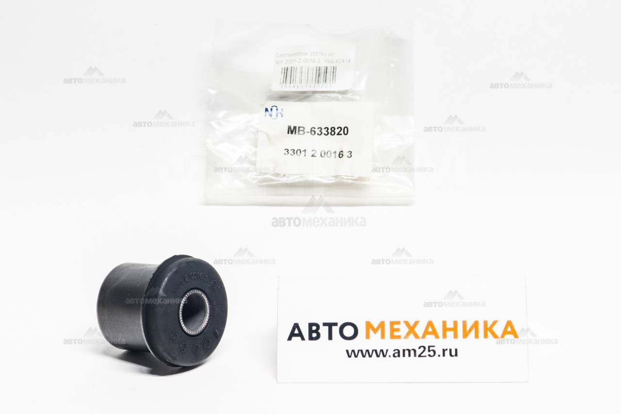

Слушайте, а вот это не тоже самое Nok 3301-2-0016-3 ? Стоит ещё дешевле.

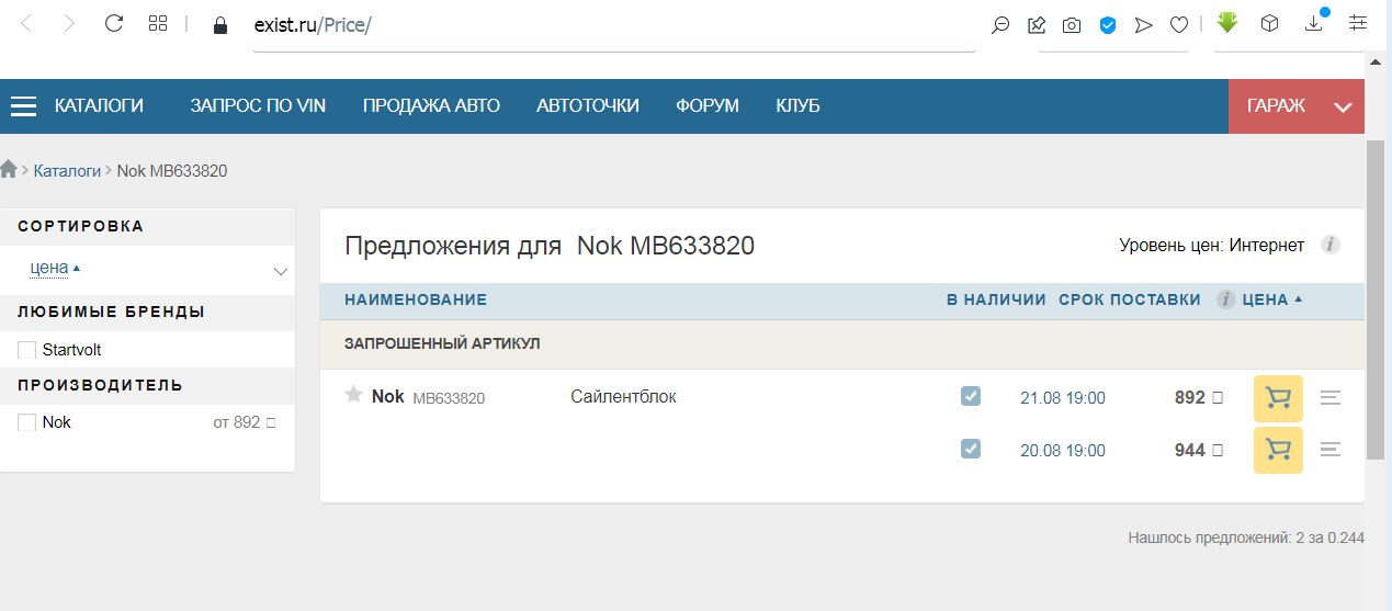

Да, мне тоже емекс подсунул этот номер, но мне кажется, это какая-то ошибка https://yandex.ru/images/search?text=33 ... rom=tabbar

Ну, вот гугл, такую картинку находит.

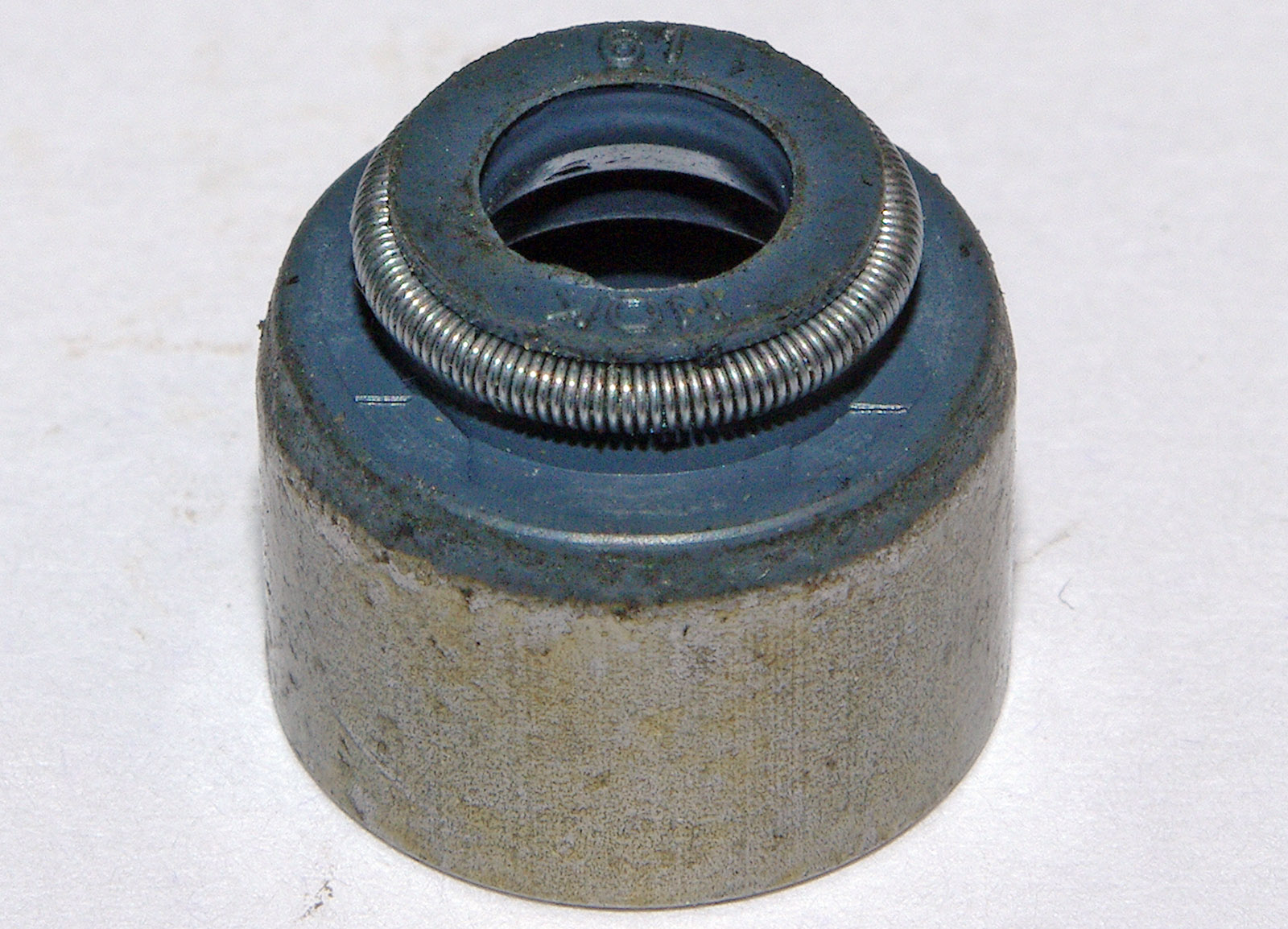

Я с колпачками маслосъёмными попадал. Покупал в екзисте, в пакетиках митсубиси, с номером. Притом, впускные и выпускные номера колпачков разные. Но внутри лежало одно и тоже.
На фотографии, далеко не всё видно) Короче, невооружённым взглядом видно, залипуха какая-то. Я их ставить даже не стал, купил другие:
На всех, и на первом тоже, было выбито NOK.
