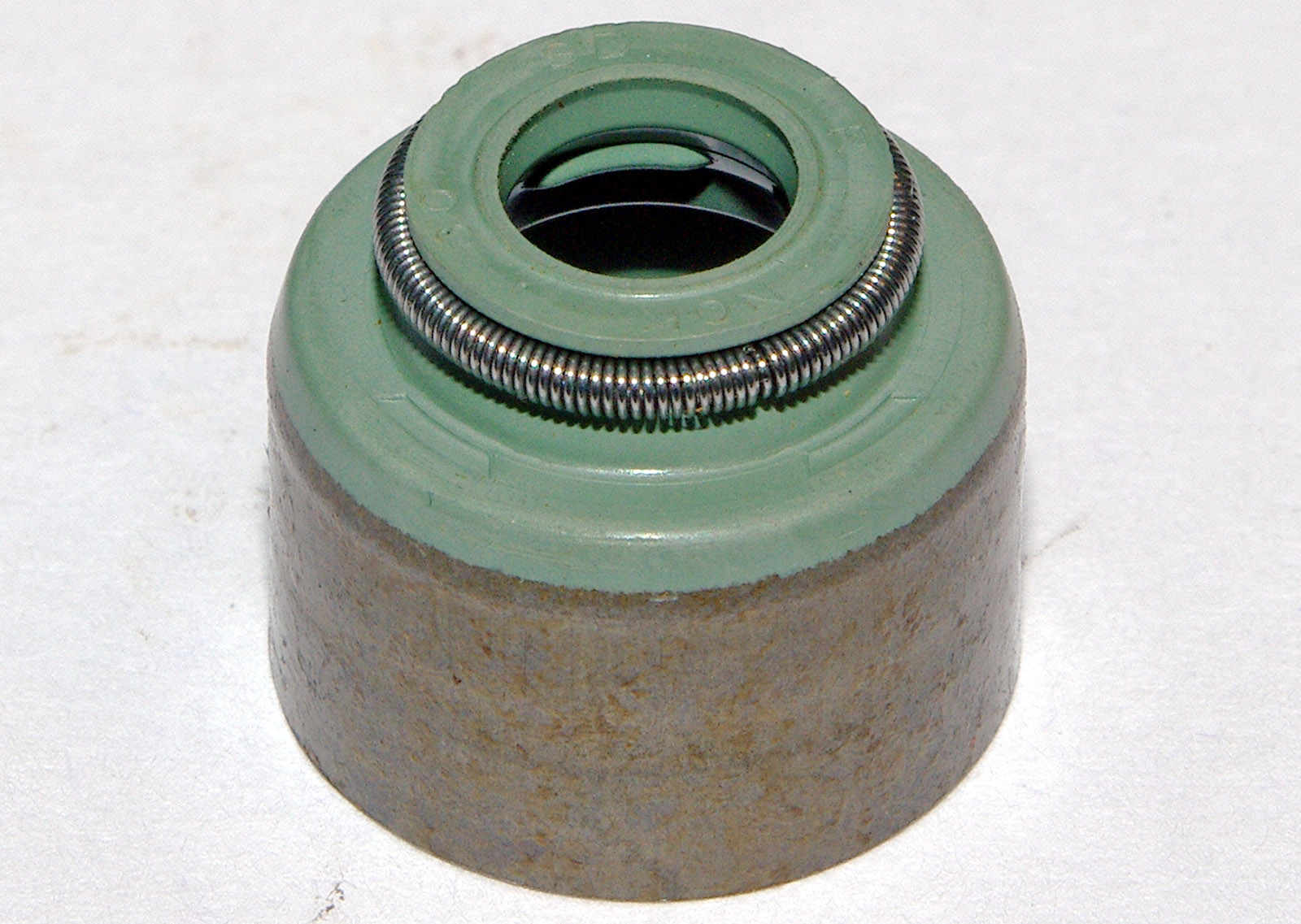

Я с колпачками маслосъёмными попадал. Покупал в екзисте, в пакетиках митсубиси, с номером. Притом, впускные и выпускные номера колпачков разные. Но внутри лежало одно и тоже.

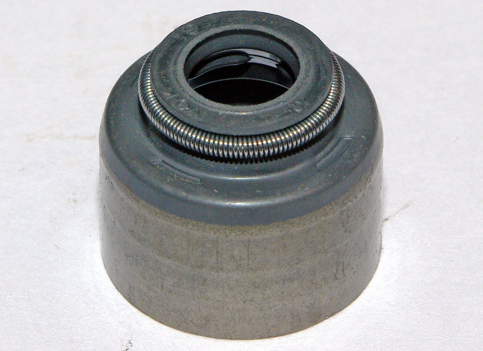

На фотографии, далеко не всё видно) Короче, невооружённым взглядом видно, залипуха какая-то. Я их ставить даже не стал, купил другие:
На всех, и на первом тоже, было выбито NOK.
