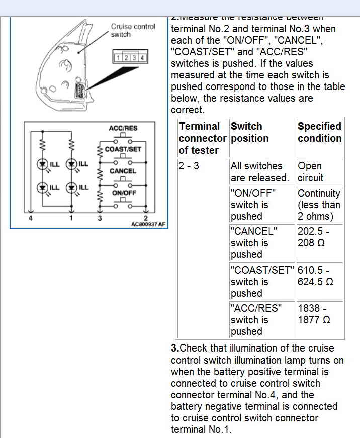

Видел, непонятно, либо указаны номиналы резисторов, либо результаты на выводах при нажатии клавиш.
200, 620, 1.8к - номиналы резисторов?[/quote]
Фотка схемы с кнопками от калины действительно вводит в заблуждение. Данные значения сопротивления необходимо получить на клеммах 13 и 15 разъема С-17. Так при включении кнопки в положение on/off цепь замыкается следующим образом: 15(с-17)-1-2-2-13 (с-17), при cancel -15 (c-17)-R1-2-2-13(c-17), при Set- 15 (C-17)-R1+R2-1-2-13(c-17), при Res-15 (c-17)-R1-7-R2-1-R3-7-2-13(c-17).
Можно получить данные показатели сопротивления путем подбора номиналов (у кого есть магазины а-ля Чип и Дип), можно путем подбора сопротивлений, имеющихся в загашнике, зная формулу для последовательного соединения Rобщ=R1+R2 и для параллельного Rобщ=R1×R2/R1+R2, легче всего использовать переменные сопротивления с диапазоном близким к нужному, что я и замутил. После подбора сопротивлений на выходных клеммах кнопки, идущих на клеммы 13 и 15 разъема с-17, в идеале должно быть сопротивление, замеренное тестером (мультиметром) в диапазонах указанных на фотках.
Если кому надо, то замерю сопротивления выставленные на переменных резисторах в моей реализации для упрощения подбора диапазона номинала, пишите.
Сам о собой не на клеммах 13 и 15 разъема С-17, а на отрезанных этих проводах от разъема С-17.

Кому интересно. Вопрос с установкой к-к на НМПС 2015гв решился успешно.
Кнопка тормоза стояла с завода.
Кнопку сцепления пришлось поменять, поставил MW400005 - от оутлендера ( цена 260р )
Резисторы - 200ом, 430ом, 1.2 ком.
схема ниже

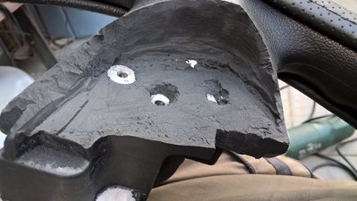

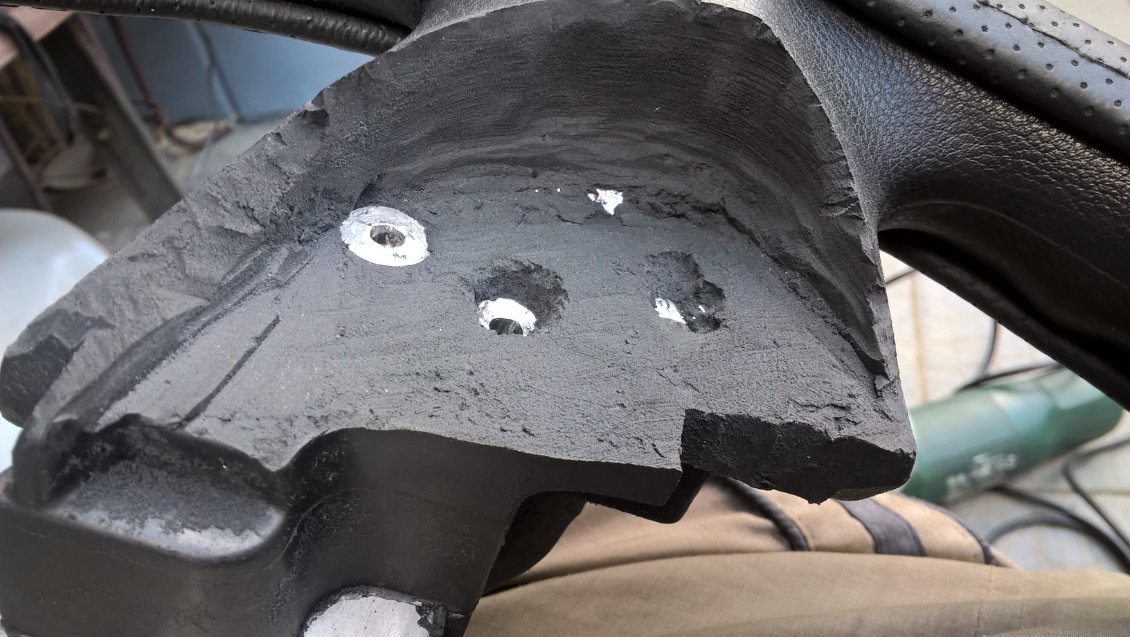

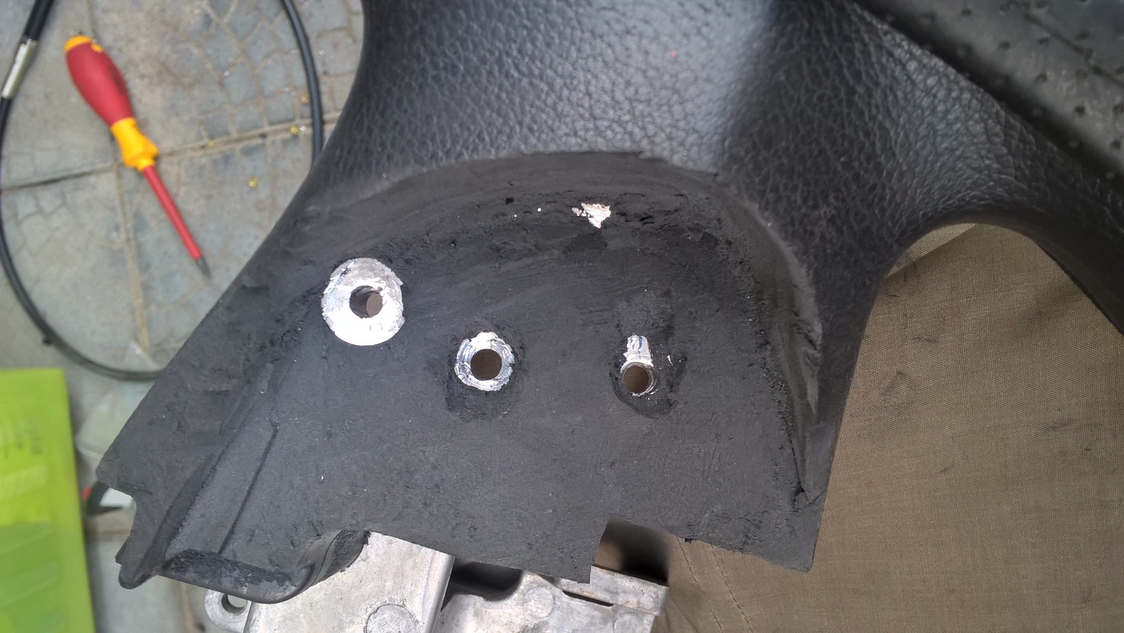

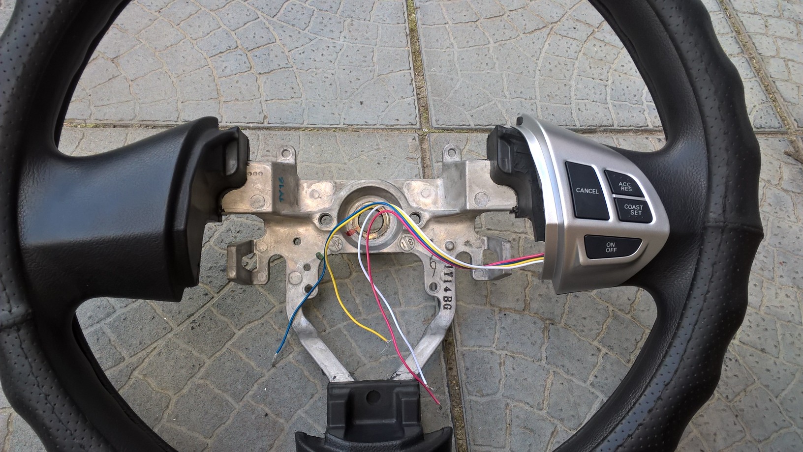

Все привет! Посетила меня тут идея, попробовать встроить штатный блок кнопок круиз-контроля в литой руль. Форма руля в этом месте такая же, как и в руле с заглушками. Заказал кнопки, концевик на педаль тормоза и сцепления.
Разборку руля и установку концевиков описывать не буду, т. к. информация об этом уже есть.

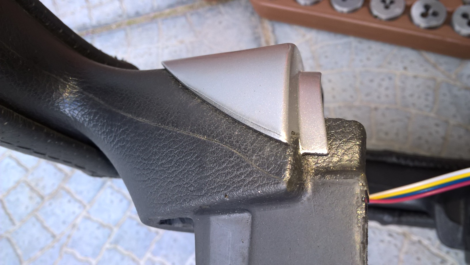

Снял руль, примерил кнопки и стал вырезать под них место. Режется легко, главное не переборщить и не снять лишнего.
Использовал канцелярский нож и гравер.
В итоге получилось вот так:
Вот что получилось<br />С удовольствием отвечу на вопросы!
Вот что получилось

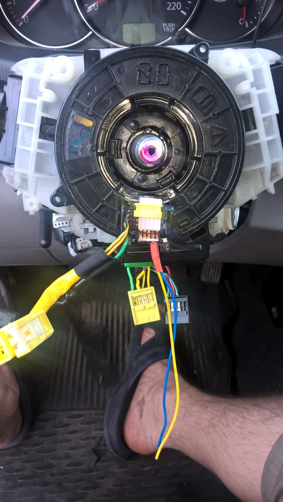

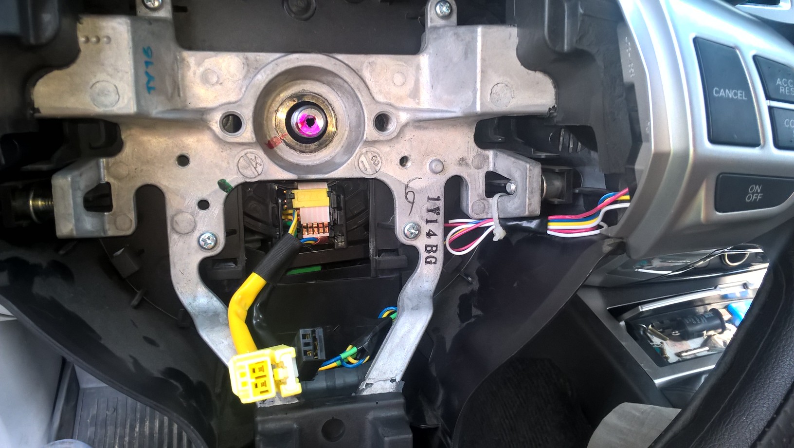

Ставим на место руль и соединяем припаянные к улитке провода с блоком кнопок на руле
И собираем улитку
И собираем улитку
Закрываем все термоусадкой

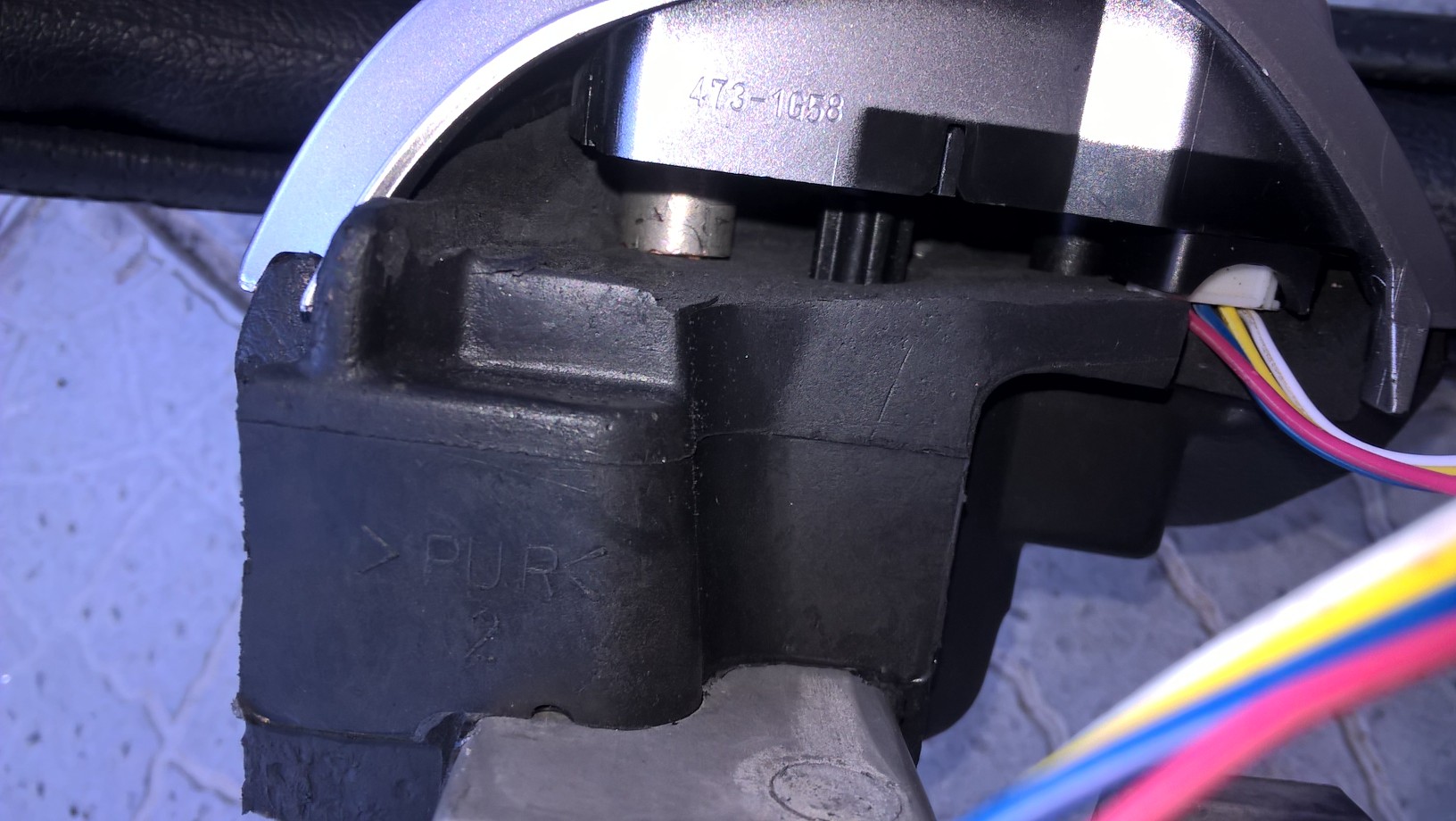

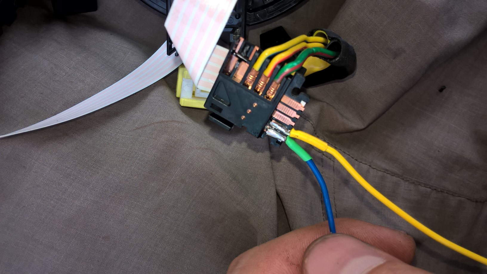

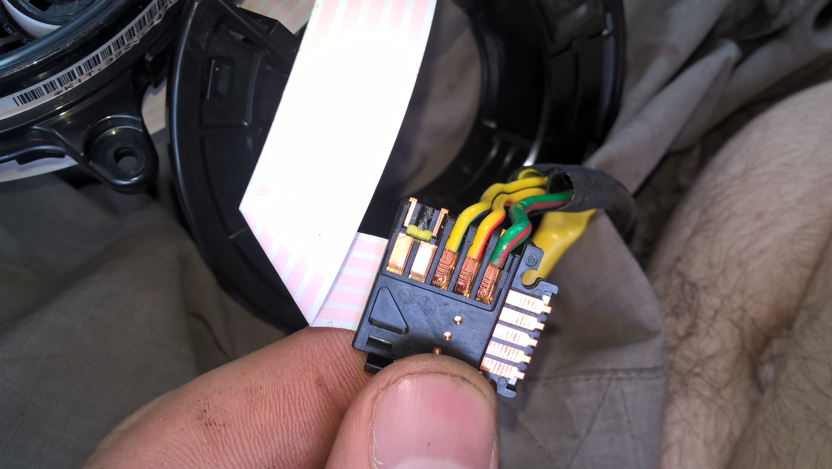

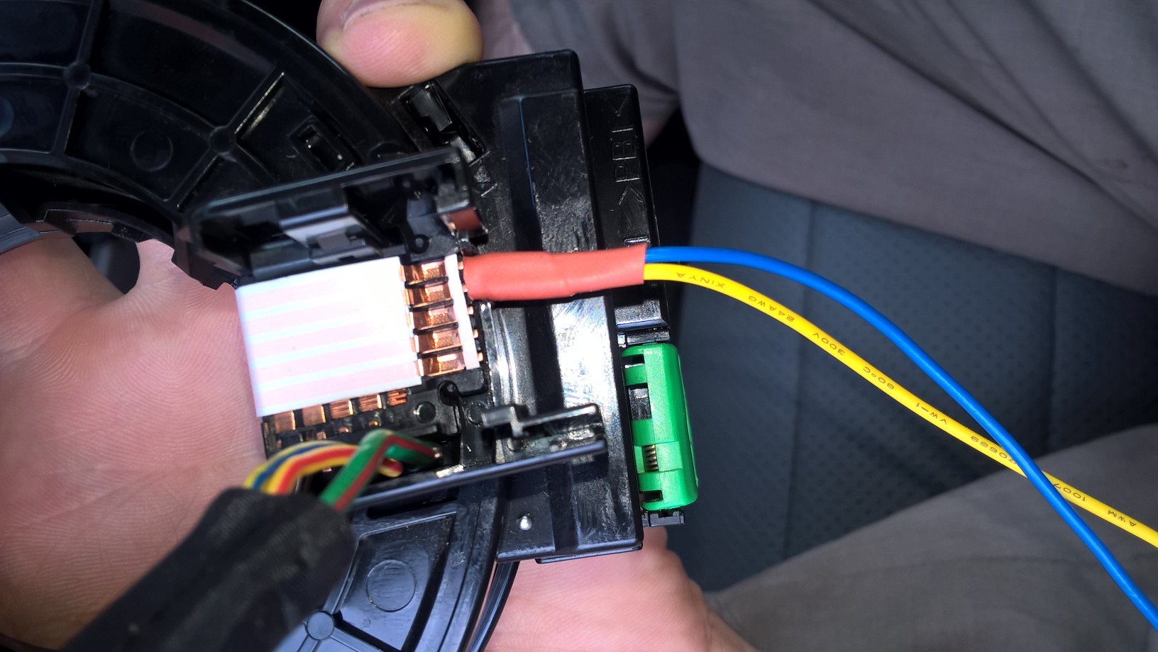

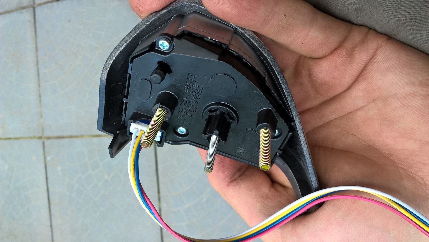

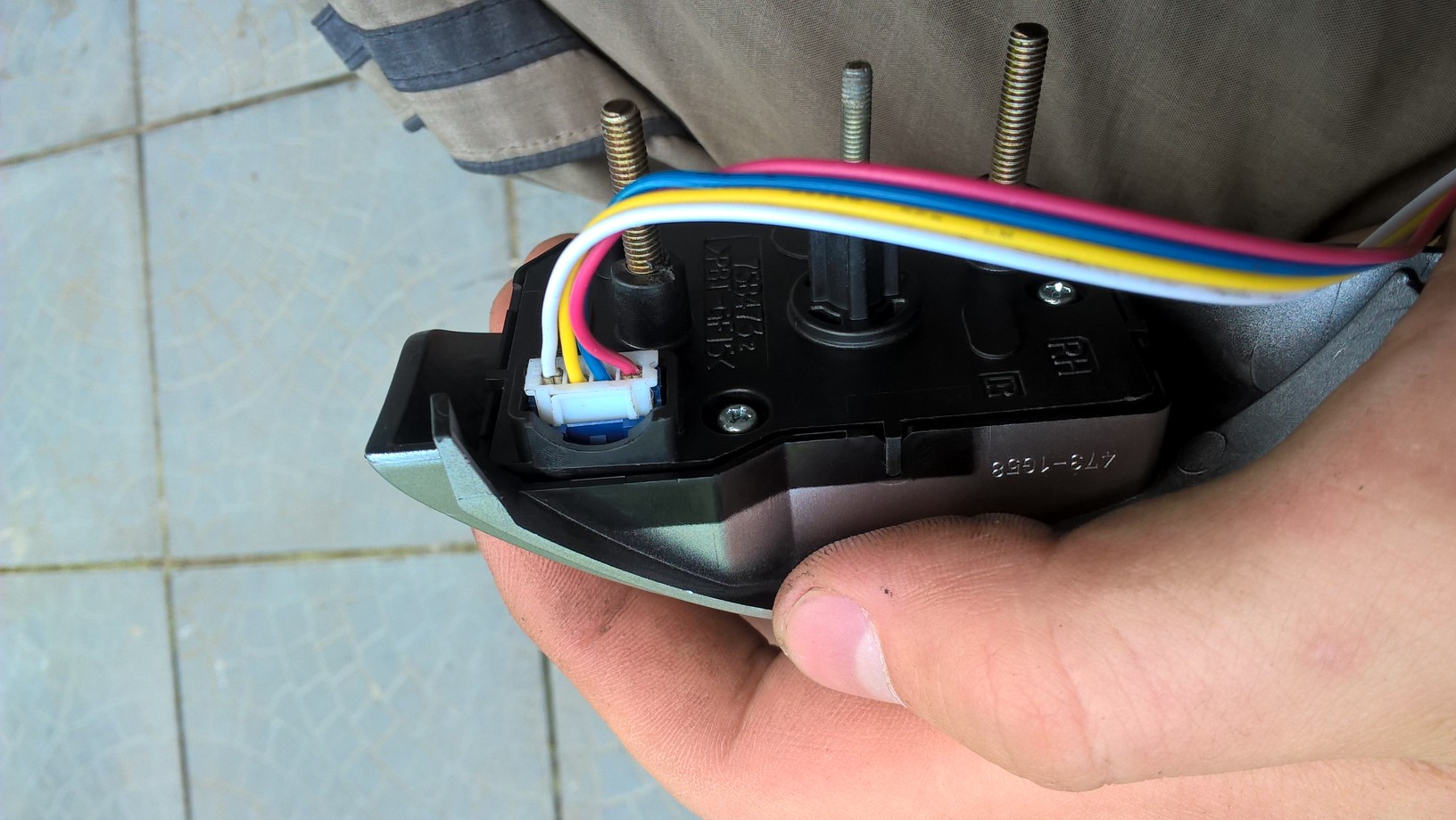

Дальше разбираем саму улитку, ищем тестером свободные контакты и припаиваем к ним провода
В подрулевой улитке всего 5 дорожек, 2 заняты подушкой, 1 идет на клаксон.<br />2 свободных дорожки выведены на желтый разъем подушки. Их мы и будем использовать. <br />С черной фишки, которая рядом с желтой берем два провода, желтый с зеленой полосой и красный с синей полосой и втыкаем в свободные места разъема подушки.

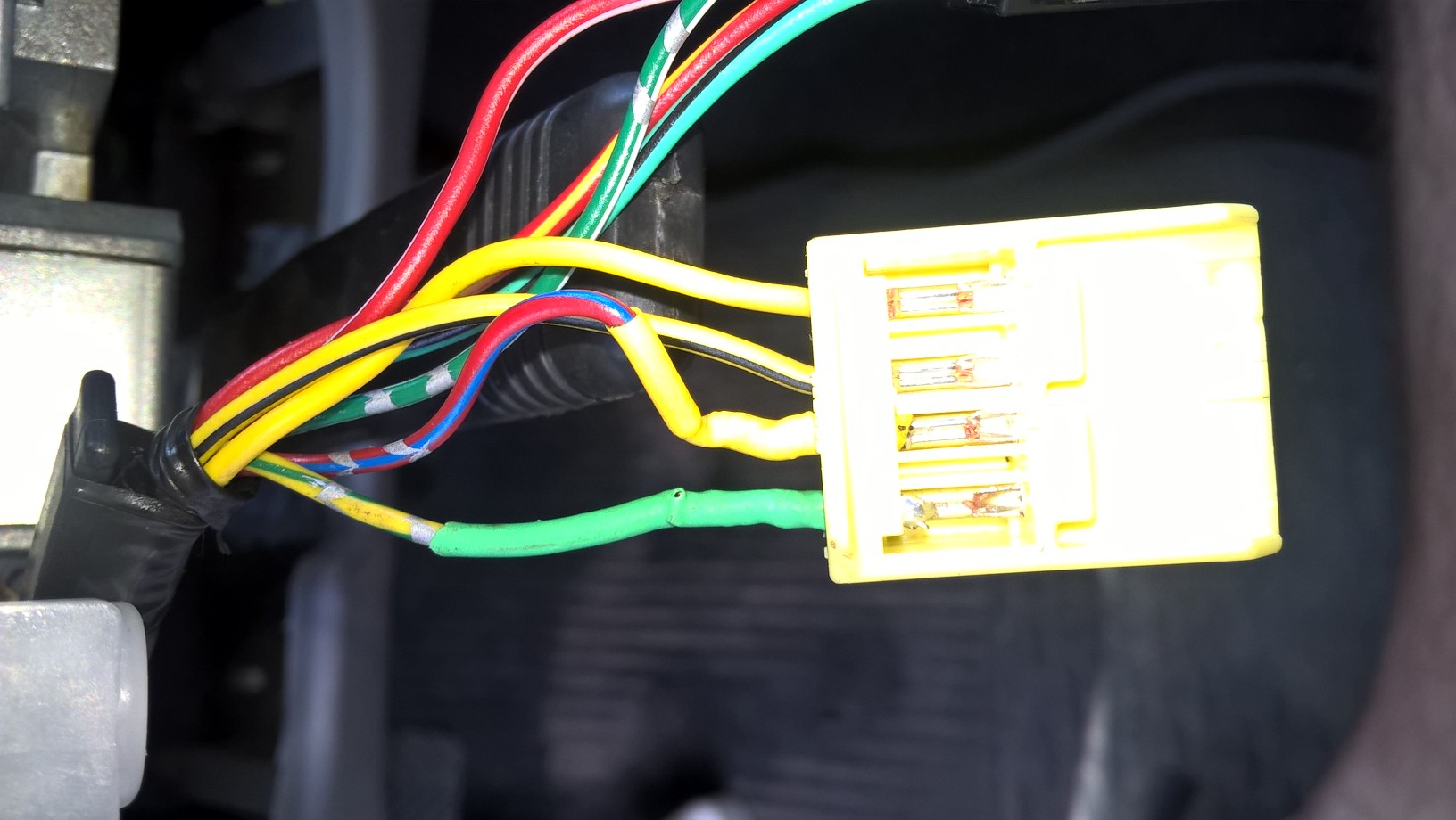

Крепим
Крепим
Фирменный провод с фишкой покупать не стал. Вполне подошел шнур от  домофона, встал как родной.
Для крепления блока использовал 3 болта М4
Здесь прошелся насадкой с наждачкой. Под резиной оказались штатные отверстия крепления. Проходим их сверлом.

Борис71 писал(а):Да вышло классно. Ну я так понимаю и провода и улитка все было на своих местах?
Да, провода подходят к улитке ( черная фишка ), но там задействован только один провод на клаксон. А вот разъем подушки четырехпиновый, там есть два свободных контакта.

Неужели в улитке не было свободной пары? Там шлейф с 5 дорожками, 2 на подушку, 1 на клаксон.

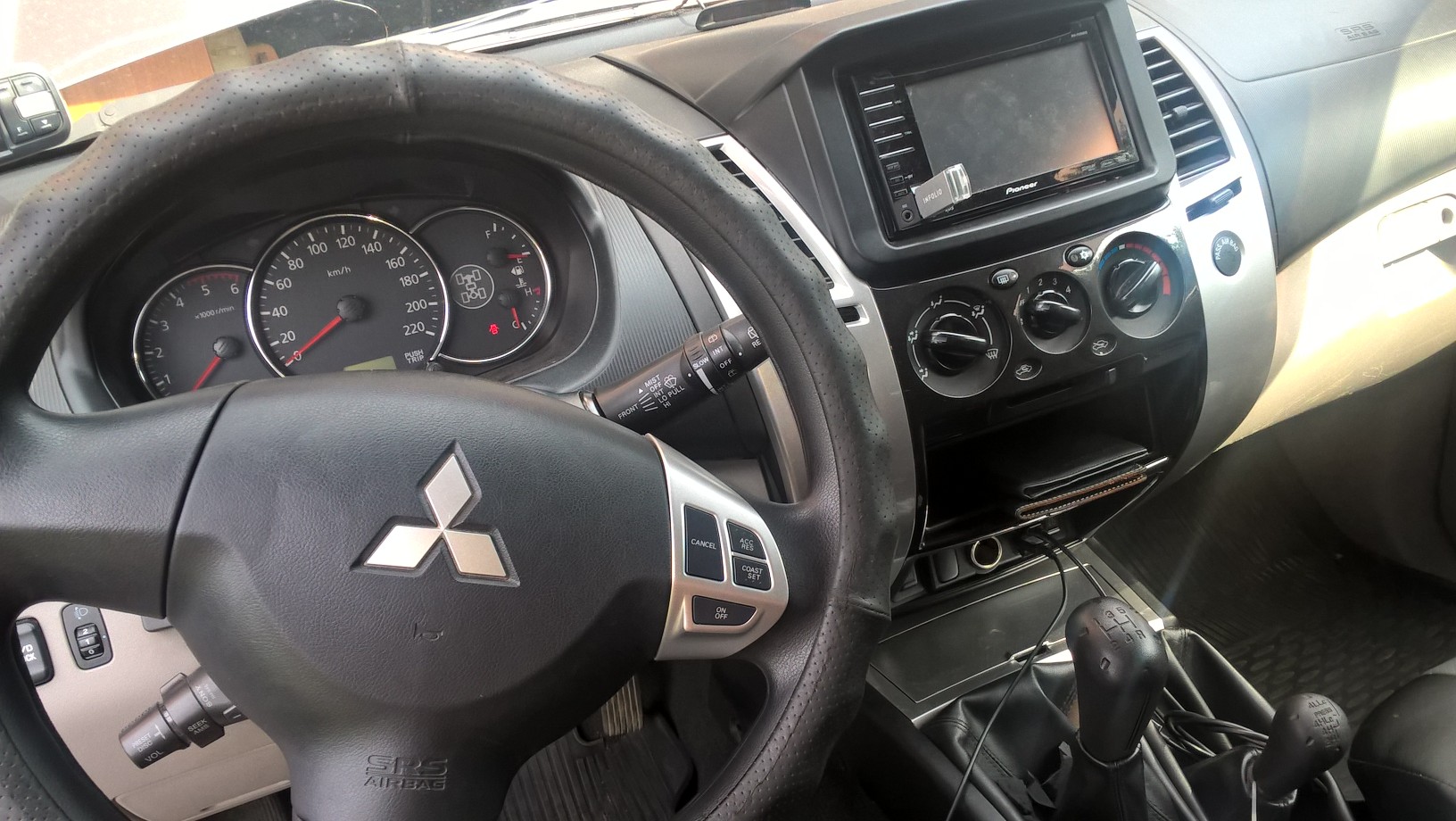

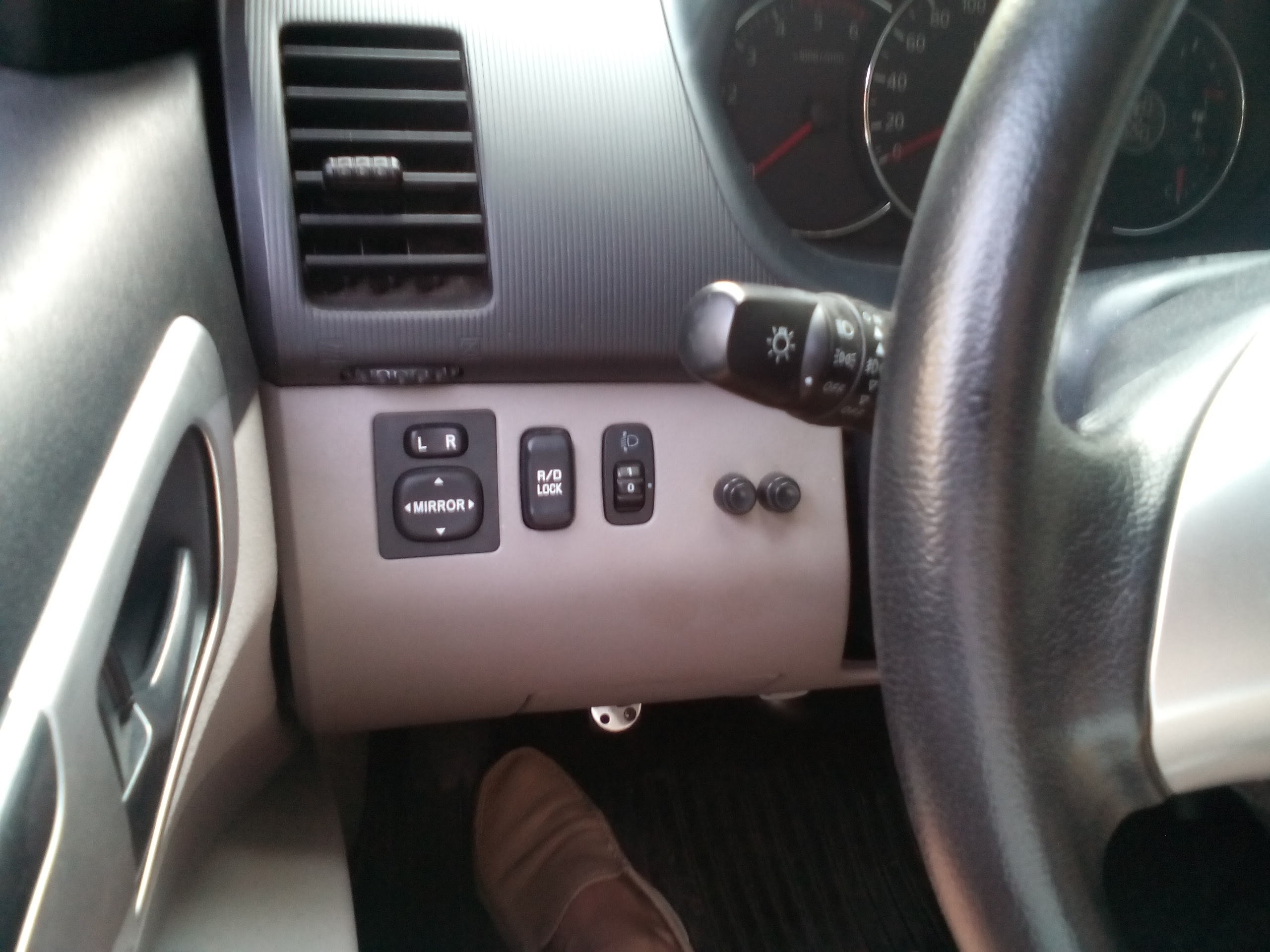

От так, как то.
Борис71
Сообщения: 258
Зарегистрирован: 25 дек 2012, 22:56
Мой автомобиль(и):: Пахеро спорт
Откуда: Мать городов Русских
Благодарил (а): 15 раз
Поблагодарили: 17 раз
Re: Установка круиз-контроля
Сообщение Борис71 »
Две черных пимпочки - это мой круиз. Наконец сфотал
