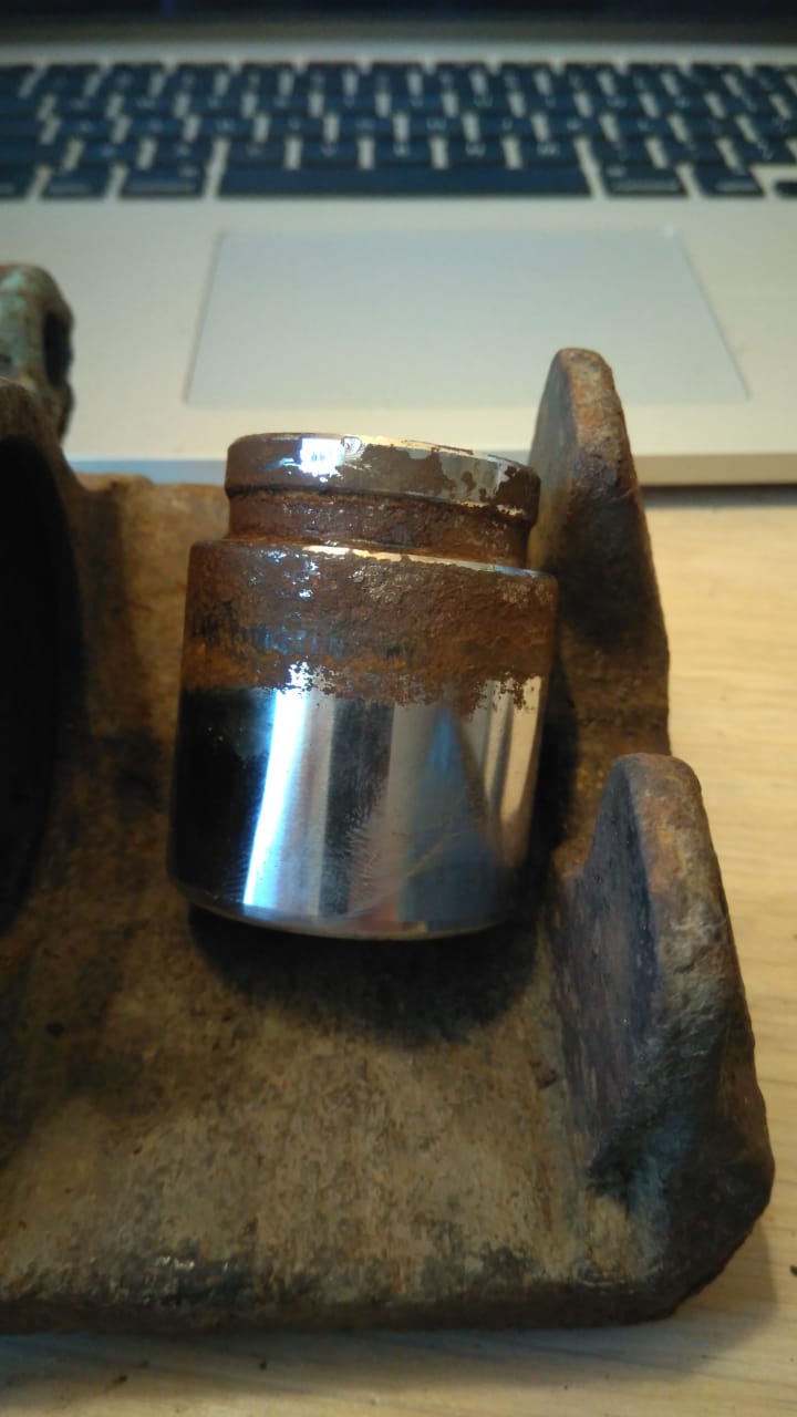

Nickolas писал(а):Даже если и не закисли, то все равно есть смысл ставить от П2. 2 года назад поставил и горя не знаю.
Уехал на 5 дней. А когда вернулся, то обнаружилось, что заднее левое колесо заклинено.
Бамс!
Надо было срочно чинить, купил то, что было в наличии.
А именно ремкомплект MasterKit. В этот комплект входит сам поршень, набор резинок и прокачной штуцер. 500р.
Ясное дело, что это китайщина, поэтому набрал 4 штуки. Хотя, резинки мягкие, все село чотко в размер, даже резьба на штуцере подошла.
Кто-нибудь пользовался таким ремкомплектом?
UPD
Да, резинка на нижний палец не подошла. Собрал без нее. Это критично? Зачем она вообще нужна?
UPD2
Ржавый поршень - оригинал ~ 2000р за новый.
MPS 2.5D EFI MT 2008

Nickolas писал(а): Да, резинка на нижний палец не подошла. Собрал без нее. Это критично? Зачем она вообще нужна?
Резинка это демпфер, предотвращает бряканье суппорта на кочках. Попробуй между гаражей по хреновой дороге проехать с открытым окном, скорее всего услышишь :)

Николай. Я когда ставил суппы от п2 ( делики) один поршень не мог сдвинуть воздухом в 6 атм. Когда достал. Он оказался далеко не идеальный. Решение выбрал точить из нержи. Резинки оставил старые. И третья зима все шевелится... П2 суппами доволен. Колодки изнашиваются равномерно. Бороздок на диске нет. Хотел восстановить родные суппорта.. Ну как то руки не доходят... И нержа в чушке есть
