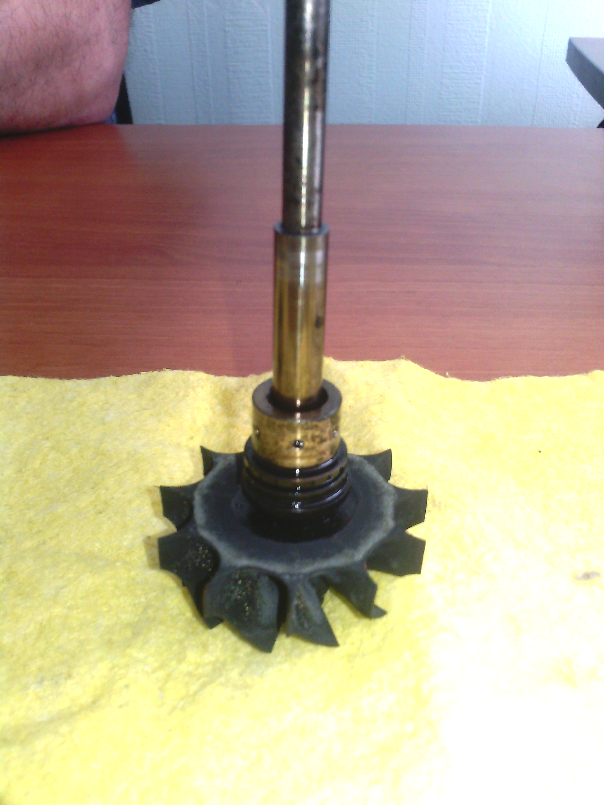

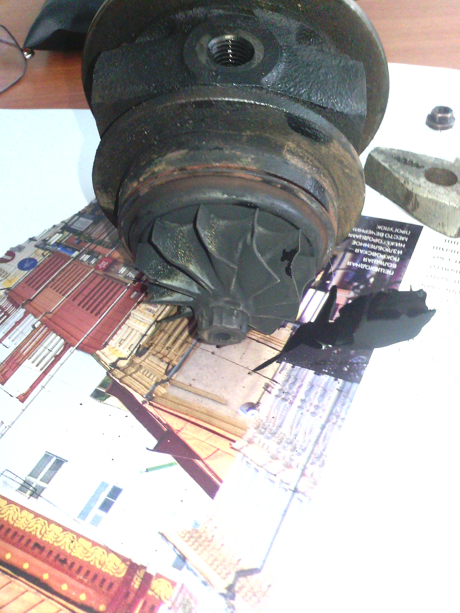

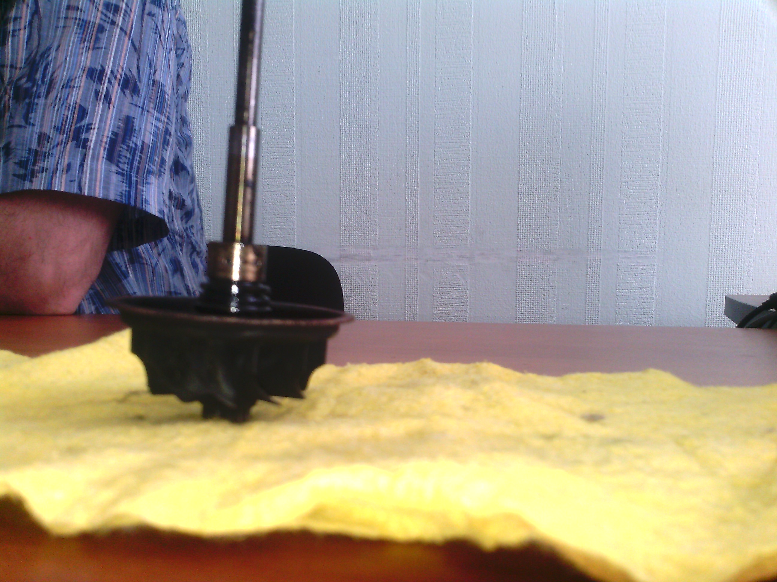

здравствуйте коллеги. Давича у меня произошла беда. во время не долгой поездки на работу остановился купить пряники на 10 минут. Вышел с пряниками, а двигатель не заводится. На работе на стоянке машина простояла 2 дня. на третий день полный решимости отремонтировать попытался завестись- завелась с третьей попытки. холостые обороты стабильные. поехала. Но возникла следующая проблема - двиг перестал выдавать какую-либо мощность, из выхлопной трубы огромное облако черного дыма, даже в мало-майскую гору не смог въехать.
Товарищ поджеровод со стажем потрогал патрубок от турбины до интеркулера. После вынес вердикт, что турбина не нагнетает воздух в двиг.
Уже в гараже я проверил его слова путем: 1) снял воздушный фильтр, погазовал, все тоже.... 2) снял патрубок с интеркулера (который от турбины), закрыл рукой вход - двиг сжал другой патрубок и заглох.
Снял турбину. Разобрал. Увидел: 1) турбина вращается относительно легко (не знаю насколько легко должна вращаться); 2) Лопасти обоих крылаток целые, не обточенные; 3) люфт вдоль оси не нащупывался, люфт поперек оси еле нащупался; 4) стенки улиток целые (следов царапания крыльчатками не обнаружил); внутренние стенки патрубков все в масле, но сверху турбина вся сухая, на внутренней стороне улитки увидел тоненький маслянный след; 5) перепускной клапан двигается легко. 6) давление открытия клапана проверить не смог, нет ручного насосика...
Двигатель 4M40, турбина 49377-03043.
Подскажите, пожалуйста, что с моей турбиной не так? А МОЖЕТ И НЕ В НЕЙ ДЕЛО?

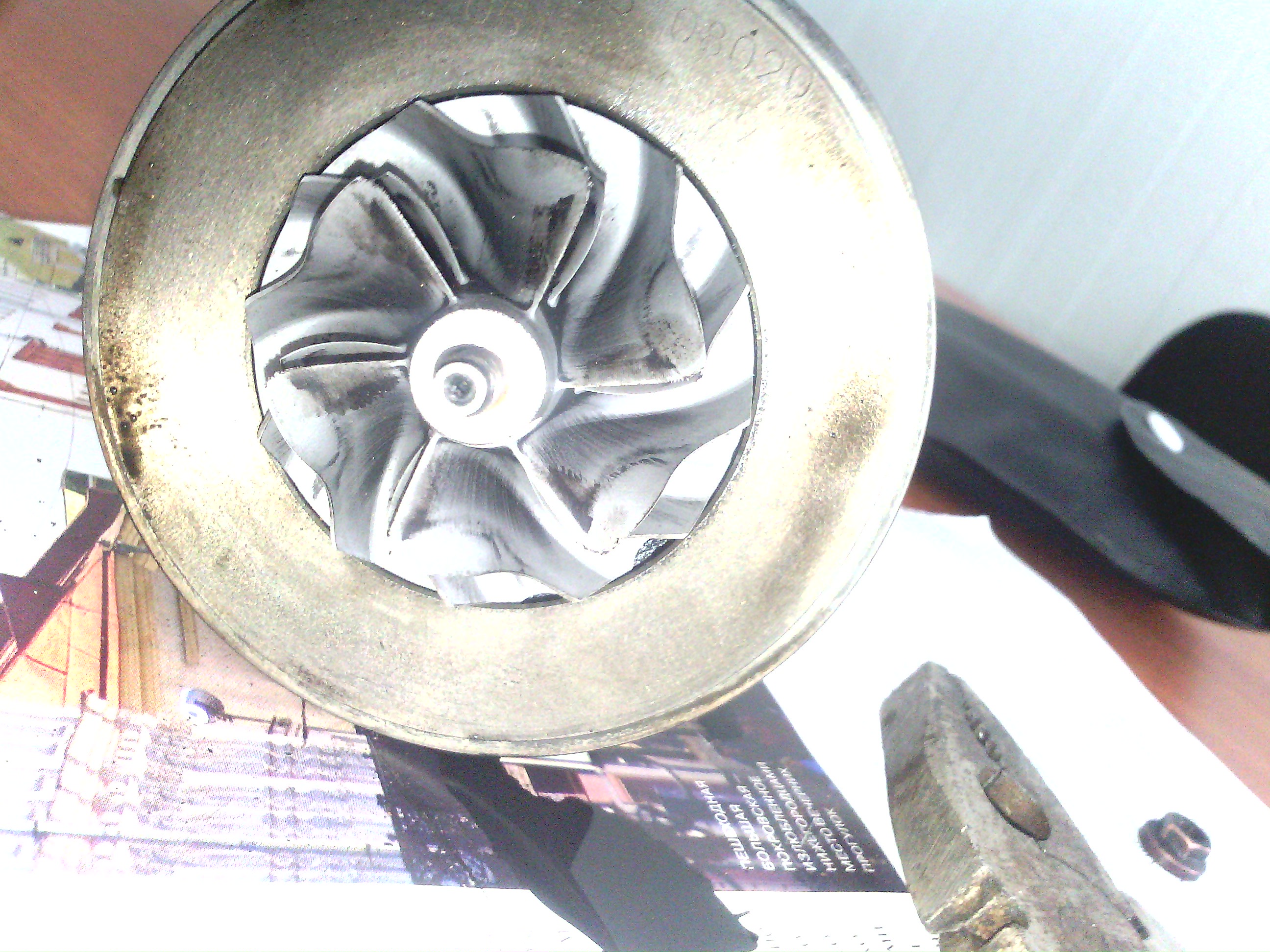

Re: деффектация турбин
доброго дня, камрады! перечитал всю тему но так ине нашел ответов на волнующие меня вопросы:
-какими подводными камнями чревата замена ТОЛЬКО картриджа, а не турбы всборе?
...на вид вроде обе улитки целые-отметин на внутренностях нет...
- нужно ли балансировать турбу в сборе или достаточно просто установит отбалансированный картридж?
...ведь он стоит в 2 раза меньше турбы в сборе!!!...да и операция по пересадке выглядит несложно на первый взгляд...
-кто сколько отъездил на сменном картридже?
всем салюттт!!!)
всем салюттт!!!)
tarantin066
- Сообщения: 58
- Зарегистрирован: 12 ноя 2014, 19:53
- Мой автомобиль(и):: Pajero2
- Откуда: Ekb
СПС!flamer писал(а):Снимаешь и ставишь и усё.
Сегодня отмыл старую турбу и обнаружил на холодной улитке небольшую неравномерную выработку в районе лопастей примерно см в длинну и 0,1-0,2 (на ощупь)) мм глубиной...
может ли повлиять на дальнейшее функционирование турбины после замены картриджа?

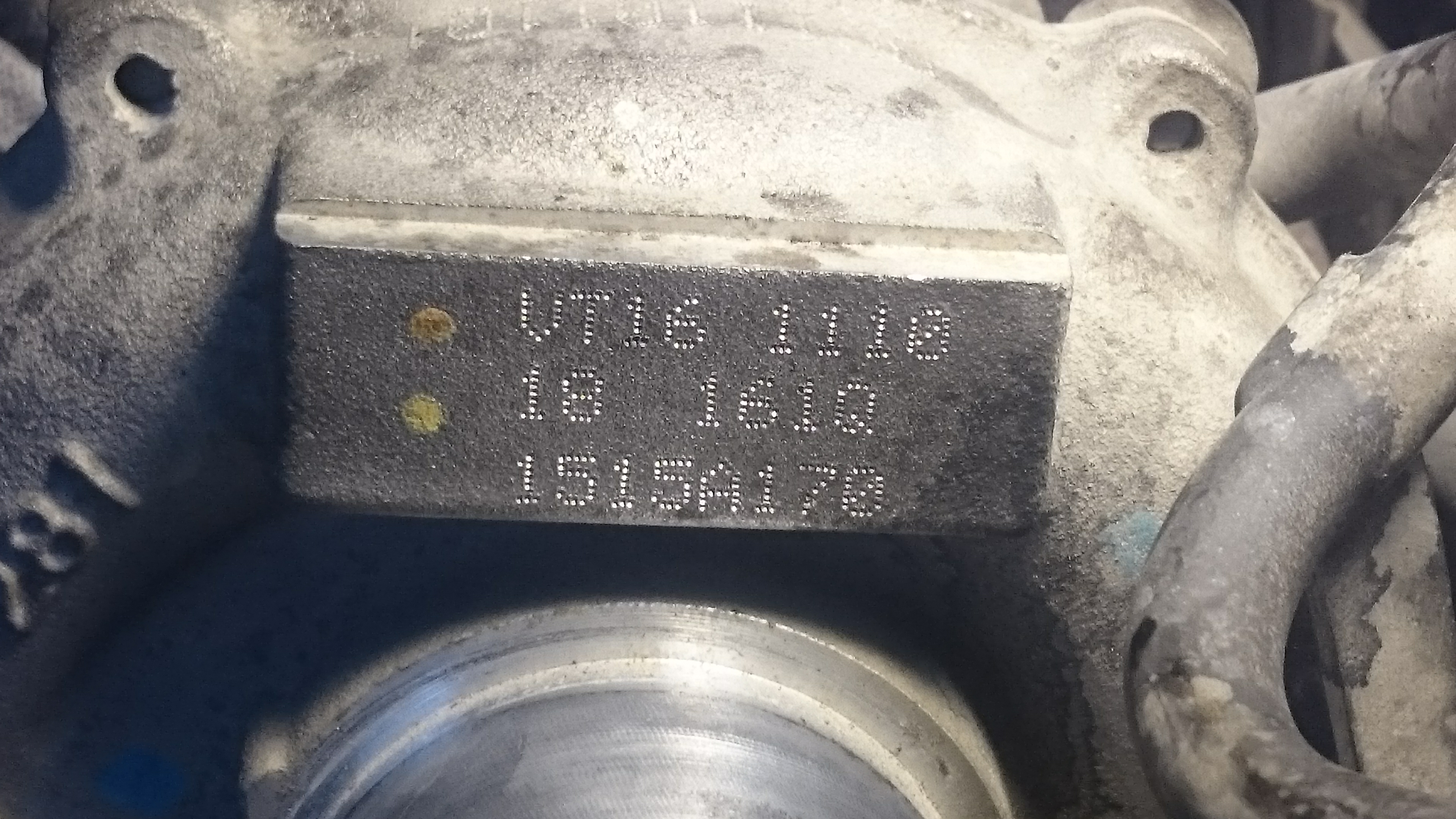

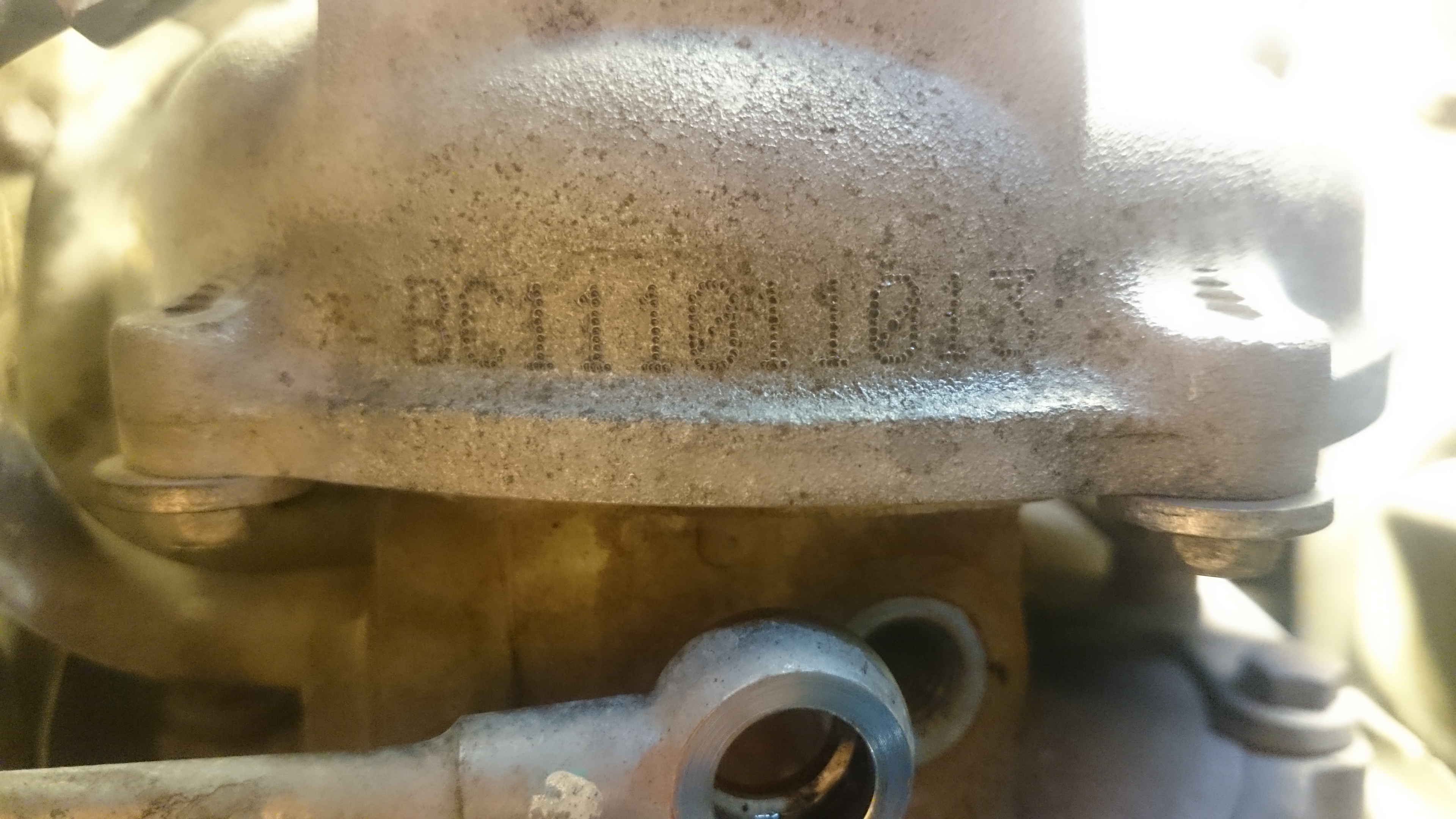

деффектация турбин
Господа, посоветуйте чего с турбиной делать?
1. Радиальный люфт большой, задевает за корпус. На корпусе есть равномерный след от крыльчатки, ступеньки не наблюдается. Осевой люфт отсутствует.
2. пробег 120000 т.к.
3. в патрубках масло присутствует
4. двиг не "сапунит"
5. ЦПГ в норме - проверял пневмотестером.
6. Снаружи, на впускном тракте, отпотевания масла нет.
7. Свист турбины хорошо слышен при сбросе оборотов, звук ровный.
8. До меня два хозяина было. Замены масла были по "регламенту"- пока на гарантии(15000 т.км.). Второй хозяин похоже перекатывал до 20000 т.км.
Какой диагноз поставите, доктора и кандидаты?
https://yadi.sk/i/-Kc0uhjQ4-VgaA

деффектация турбин
Отдать турбину спецам: либо поменяют потроха с проверкой/настройкой на стенде,либо приговорят в утиль. Хорошо на такой случай иметь подменную турбину...
