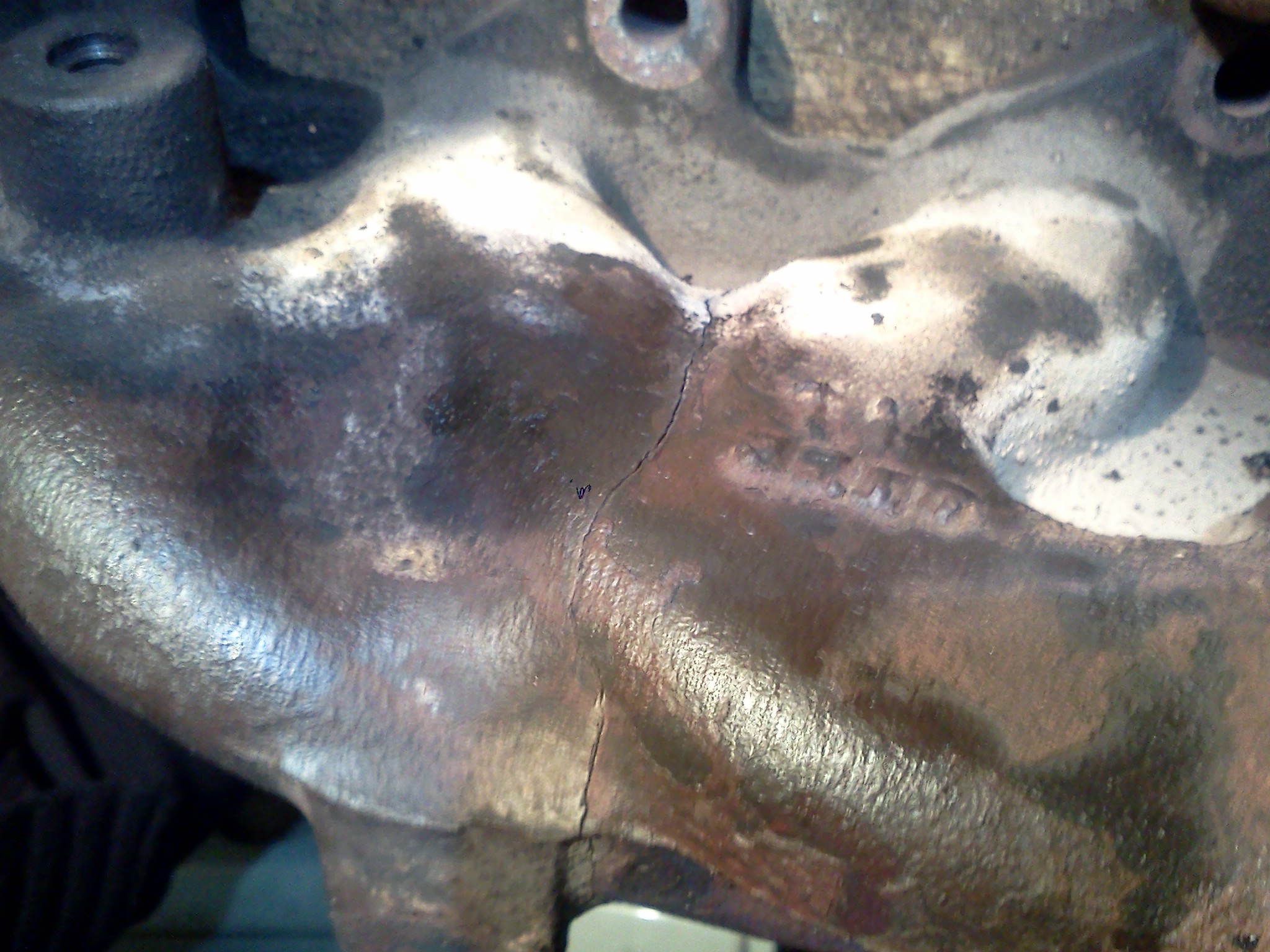

Re: Трещины в выхлопном коллекторе!?
Та же проблема, турбовый миник. Заварю, посмотрим сколько проедет. А теперь глупый вопрос по переделке турбового миника в атмосферный. Если выкинуть турбину (она все равно ссытся маслом, клапан неисправен) и сварить коллектор из черняги полет будет нормальный или блоку управления такое не понравится?

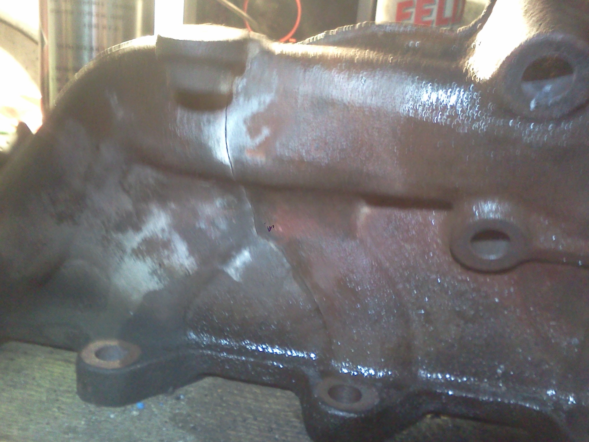

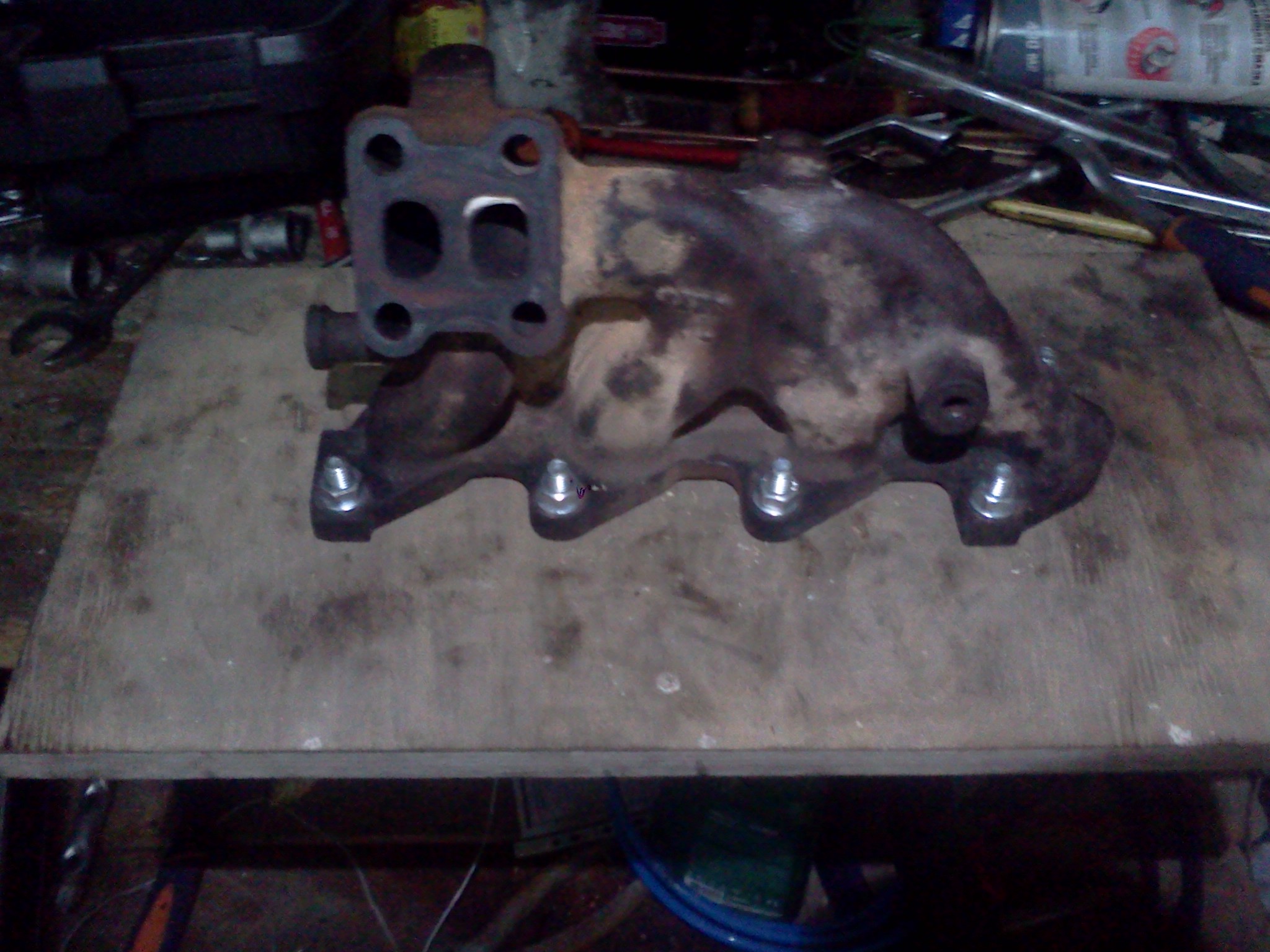

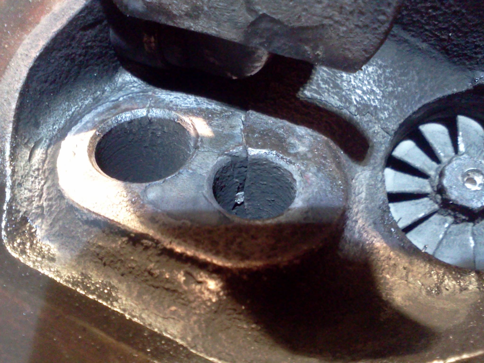

Ну короче снял я эту срань(целый день снимал, явно не самая удобная для с/у запчасть). Трещина пополам через весь коллектор. Ну поглядел я на него, погрустил, прикрутил болтами к фанере, нагрел горелкой чтобы выжечь масло и начал варить. Сначала как дурак проварил по шву, отхожу - дзынь! Решил делать как подсказывала мне жо*а. Наварил вдоль 6 швов длиной сантиметров 7-8 и потом проварил трещину. Там где возникали микротрещины проваривал дополнительно. Короче получилось некрасиво. После катализатора переде резонатором выгнила труба и давно отвалилась. Короче я ее снял и выкинул и пока пусть поездит так. Потом глянул на турбину и там вообще швах. У крыльчатки радиальный люфт 0.5-0.6мм, думаю турбина мертва, да и трещины еще... УУууууу она конечно делает но не похоже что хоть что-то надувает на впуск. Через пару дней померю давление интереса ради. Такой вот трэш.
