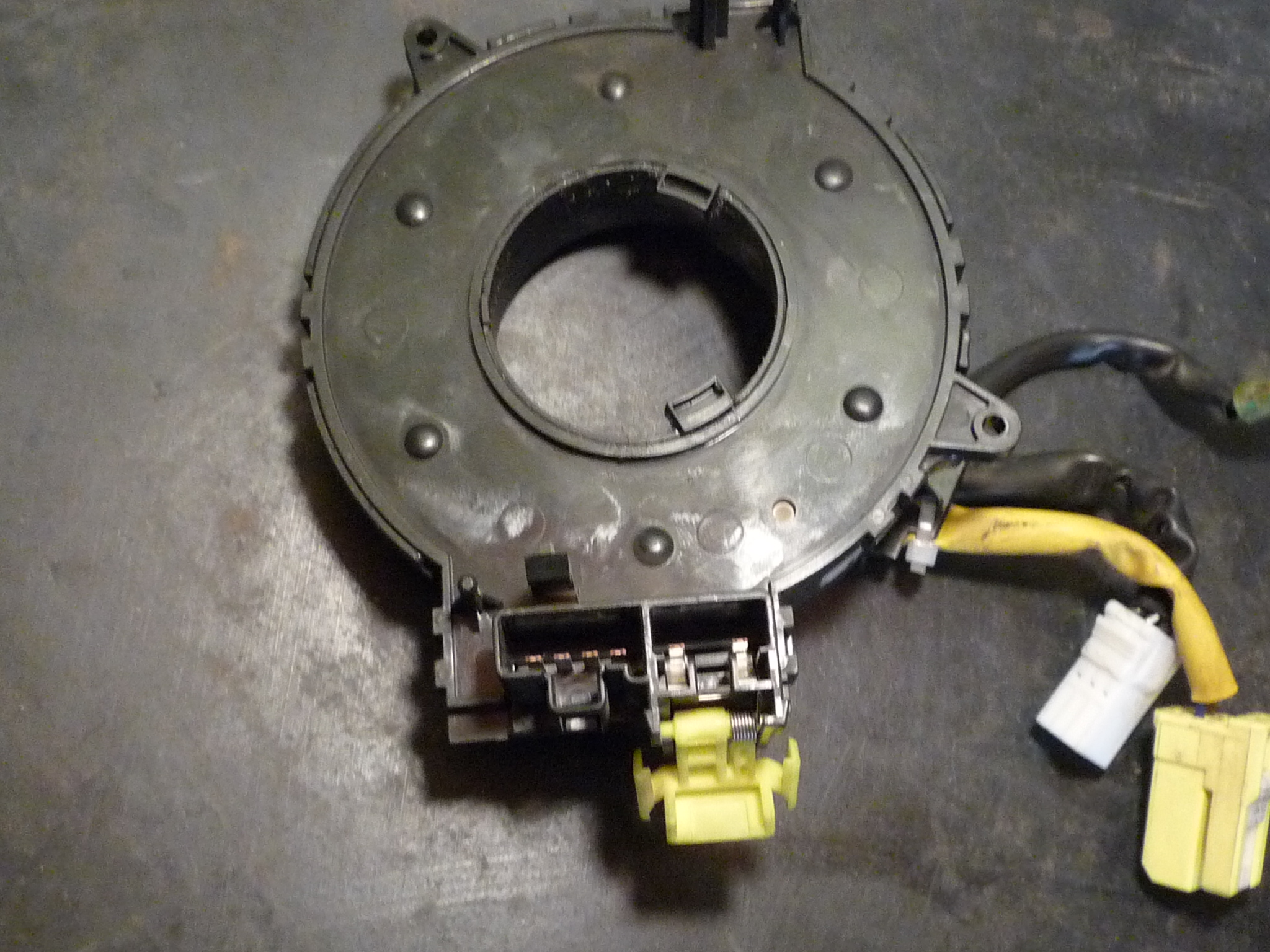

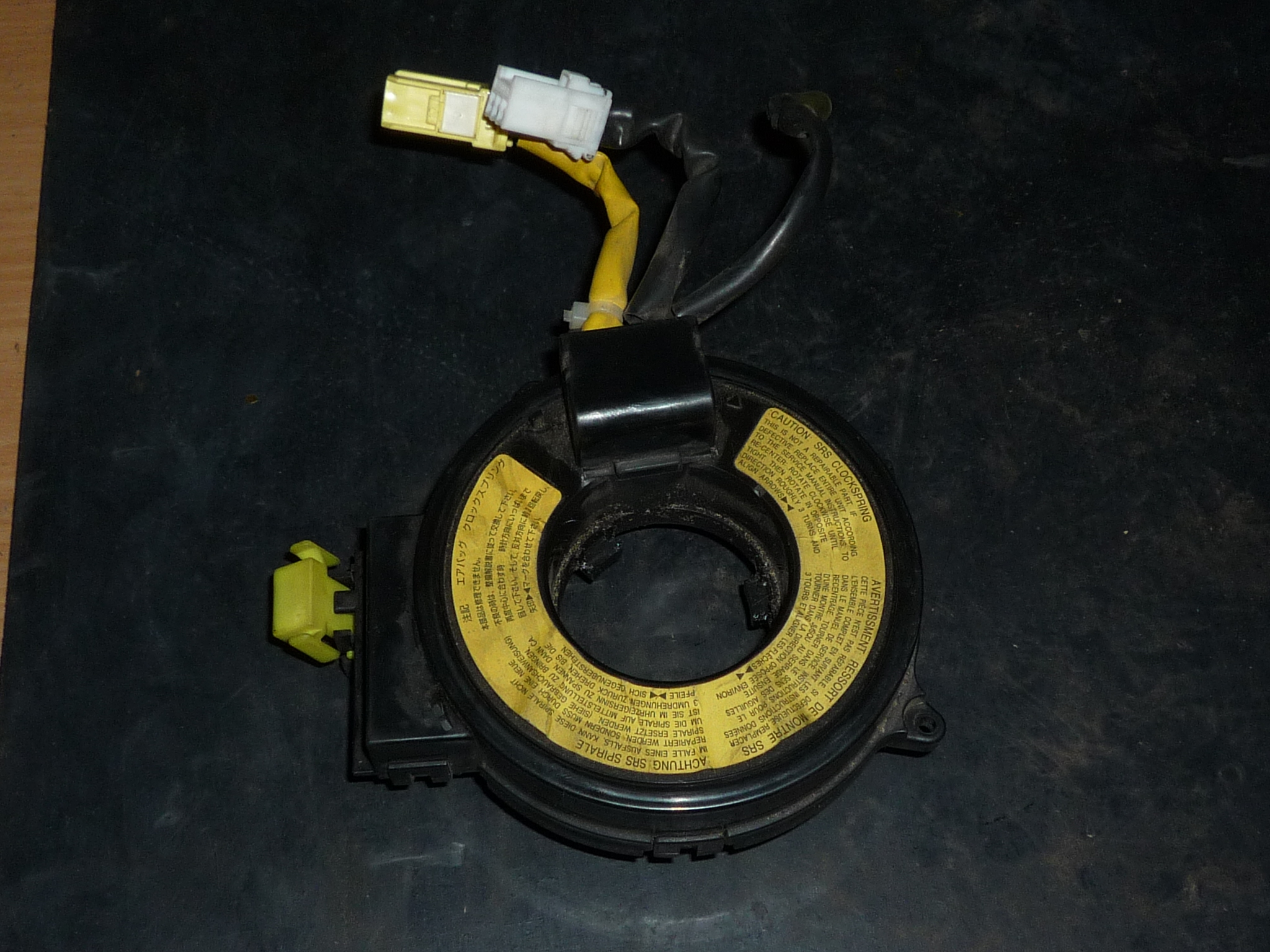

Вообщем снял пока свою пружину (лампа подушки давно горела) , разобрал - шлейф в одном месте пробит. буду искать чем его заменить. Есть дорестайлинговая пружина с проводком для круиза - может надо кому? поменяюсь на послерестайлинговую или продам. жалко курочить она рабочая

она же

Только вот в дорестайловой шлейф на 6 дорожек, а рестайловой на 5-ть....в корпус не влезет-придется 1 дорожку убирать!!!!

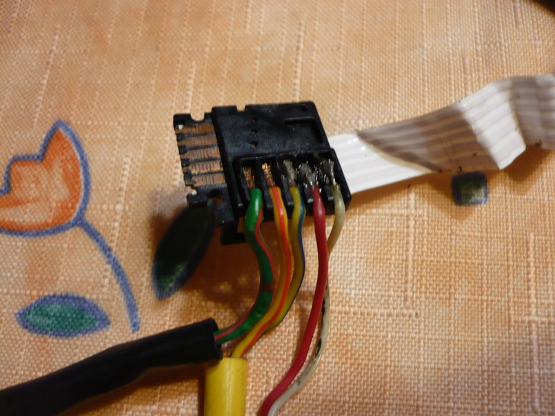

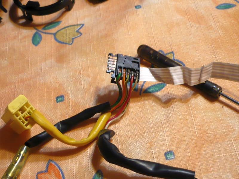

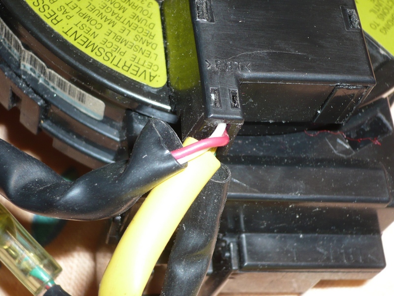

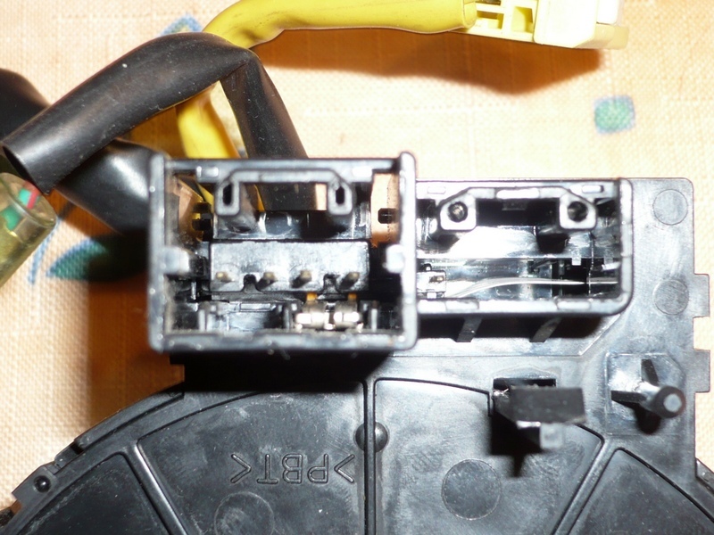

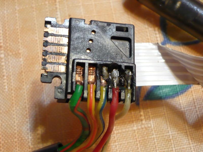

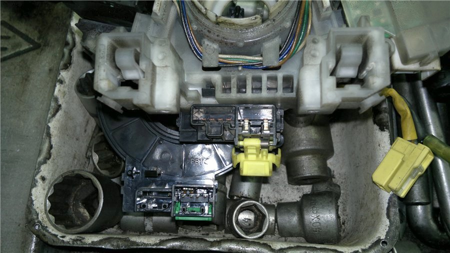

Cпециально для Лешего выкладываю фото распиновок подключения проводов к\контроля к "шлейфу" улитки подрулевой...
обрати внимание, что провода к рычагу включения к\контроля идут 2 шт, а не 3....
шлейф о 5-ти дорожках 2-на SRS +2 на к\контроль + 1 дорожка на гудок....
так сделай,как я.... "пересади" целый шлейф в родную улитку и подпаяй провода разьема к\контроля......
Разница во входящих разъемах дорестайловой и рестайловой улитки(рестайловая с зеленыой крышкой),ну и в кол-ве дорожек шлейфа....

Все собрал, поставил - работает!!! Спасибо всем! Green Goblin, отдельное спасибо за распиновку. паять не стал, подобрал разъемчики, натянул на них изоляцию и воткнул на пины.
