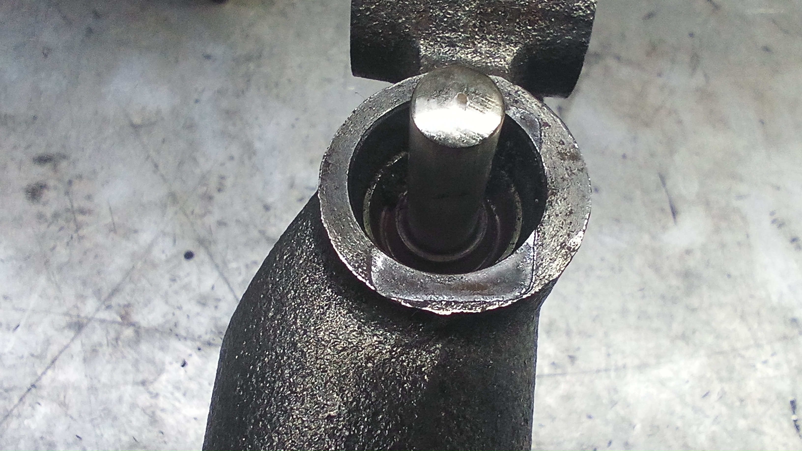

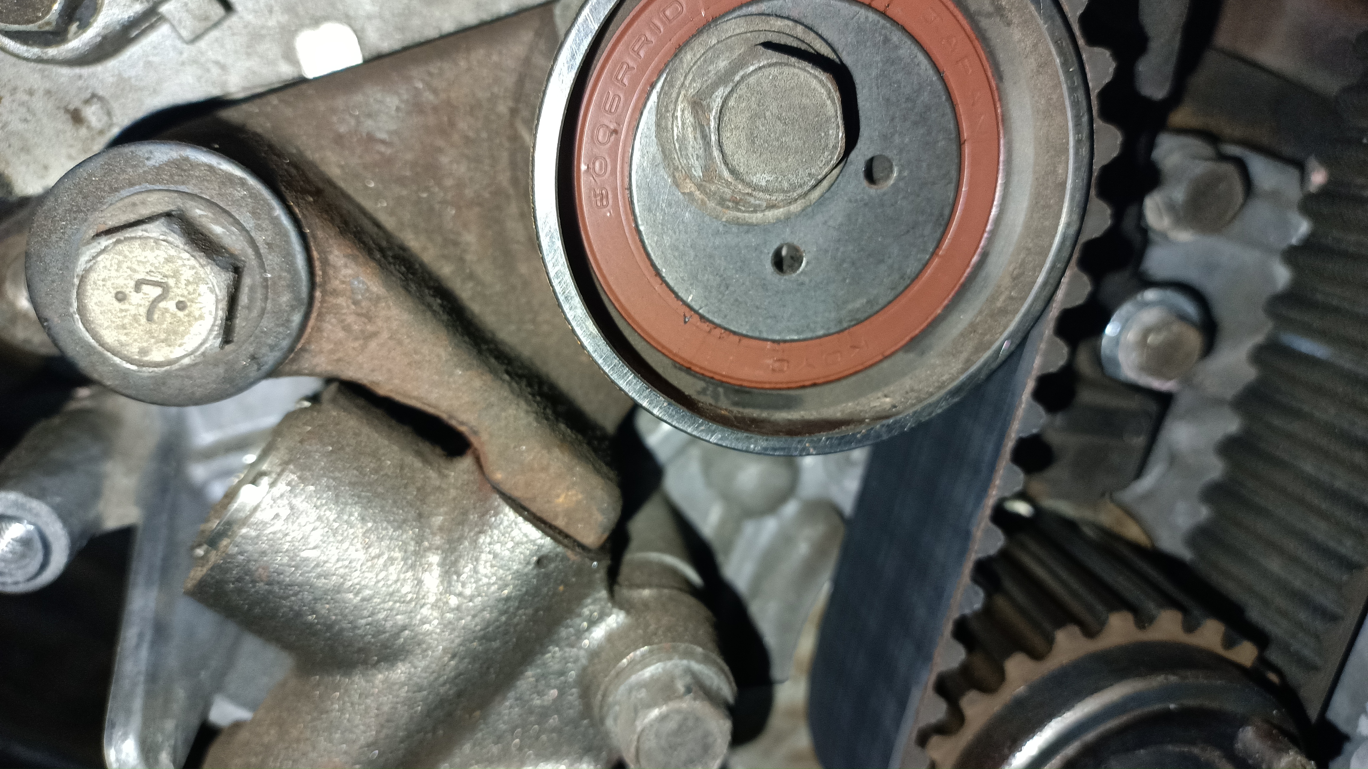

Гуру, нужен ваш совет. На пробеге 131 затарахтел ремень грм. На горячую. Пробег с последней замены ремня, натяжителя и роликов 50 т.км. Ставил оригинальный натяжитель MD362861. Теперь по отзывам вижу, что снова ставить его смысла нет - очень быстро выходит из строя. Хотел узнать пойдет ли на мой двигатель натяжитель от Хундая 24410-39001? Смущает, что расположение отверстий для болтов на нем совсем другое. Если не пойдет, то что могли посоветовать? Раньше были хорошие натяжители INA, но сейчас их не найти. Заранее признателен вам друзья.

у мну ИНА затарахтел на 50 т.
снял, совсем пустой был.
тарахтел только после пуска.
паэтому моё ИМХО , рег. ролик надо чуть сильнее натягивать, чем 4.5 кг.см,
чоб при отвале натяжителя ничо не приключилось.

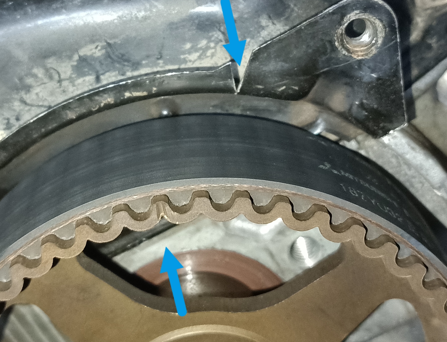

Unklown писал(а): 23 фев 2026, 13:57 паэтому моё ИМХО , рег. ролик надо чуть сильнее натягивать, чем 4.5 кг.см,
Куюшки ты угадал. ::-D: результат этой гомосятины уже - ЕСТЬ! :*VICTORY*: ::-D:
Фоты извлекаю из погибшего "вечного/неубиваемого нового" телефона... :*YES*:
UDP
Собственно, результат на фото. Визуально ремень был натянут, стук то пропадал, то появлялся, но ремень таки перескочил, причем при спокойной езде...

AdB0kaT писал(а): 22 фев 2026, 18:05 от Хундая 24410-39001?
Ставлю их 4ю или 5ю смену ГРМ, брак попался только один раз, на фото выше...

AdB0kaT писал(а): 22 фев 2026, 18:05 Смущает, что расположение отверстий для болтов на нем совсем другое.
масляный фильтр справа блока или спереди? Их всего две конфигурации.
Если справа - натяжитель с отверстиями по разным сторонам.
Если спереди - с одной стороны.
