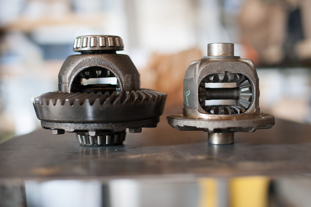

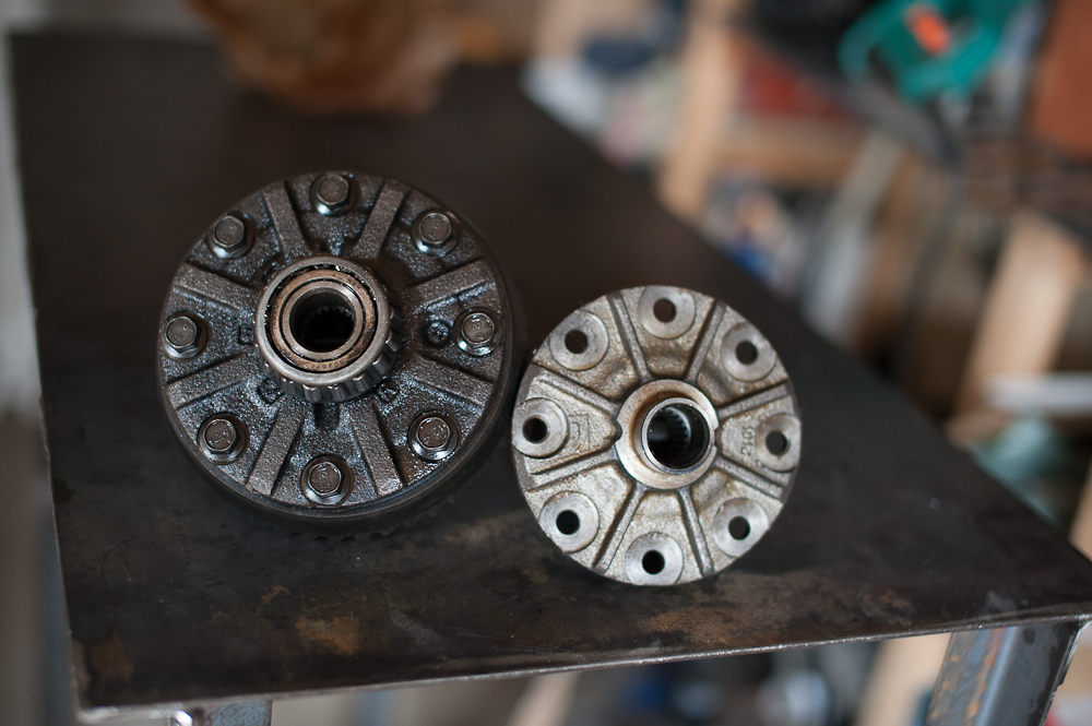

Вообщем озадачившись вопросом пересадки редуктора ваз в мост жуниора, я приобрел вазовский диф и запросил у производителей тюнинговых ГП точные соотношений. Печально но точного совпадения по передаточным нет, значит пересаживать бессмысленно. Остается вариант впихнуть вазовский диф в наш редуктор и тут все относительно позитивно. У ваза класики так же как и у старых нив и у нас полуось на 22 шлица от D-23,9мм. По форме шлицов очень близки, полуось в диф входит но нужно немного помочь ей резиновым молоточком или натфилем. По размерам ВАЗовский диф меньше что нам на руку. Единственная проблема это диаметр окружности на которой расположены крепежные болты под шестерню у ВАЗ где то на 10мм меньше. Пока точно не промерял, решил взять паузу, пообщаться с умными людьми. Ниже фото для размышления.

idled места мало под редуктор от нивы, родной стоит впритык, ещё вопрос встанет как быть с подключайкой, полуосями. Вообщем работы умотаться бюджет приличный, проще и дешевле будет на мосты поставить. Хочется бюджетного, надежного решения.

Да я имел ввиду только сами кишки как на заднем, или ты и задний хотел вместе с корпусом. У нивки-то да, вроде и корпус от заднего переделывают на передний, потому что задний стальной.m0nster писал(а):idled места мало под редуктор от нивы, родной стоит впритык, ещё вопрос встанет как быть с подключайкой, полуосями. Вообщем работы умотаться бюджет приличный, проще и дешевле будет на мосты поставить. Хочется бюджетного, надежного решения.
На мосты конечно можно, много чего можно понаделать но это будет уже машина типа вне закона. Меня вот больше интересует модернизация, которая не затрагивают или не явно изменяет конструкцию, что-б тех.осмотр ну и гибдд не придирались. Ну и если чечки эти будут доступней чем родные тоже плюс.

idled меня тоже привлекает наличие разных цацок и доступность запчастей в случае чего, тот же винтовой самоблок стоит в пределах 7-12т.р. на ниву, на оригинальный LSD комплект фрикционов обойдется в 14т.р. Буду думать есть варианты рассверлить отверстия под ГП в овалы или просверлить новые, то что диф короче это плюс можно сделать удлинитель или подшипник подобрать. Пока все выглядит реально, потренируюсь на обычном открытом если прокатит куплю самоблок или принудиловку. На счет переднего редуктора я подумаю сейчас моста в наличии нет переднего. Вот на РВР клубе человек взял и воткнул http://rvr.ksn.ru/phpBB3/viewtopic.php? ... 20#p377621

Не только новые отверстия, между старыми, главное центр шестерни ни надолю мм в сторону не увести, если шестерня центральным отверстием садится на диф. плотно то тогда вполне реально.m0nster писал(а): Буду думать есть варианты рассверлить отверстия под ГП в овалы или просверлить новые,...

idled пока рабочий вариант сделать кольцо проставку между корпусом и нашей шестерней и штатные отверстия расточить в овалы, потому что новые делать не выход мне кажется корпус сильно ослабнет. На недели погорю с токарями, посмотрим что скажут по цене, то что сделать можно я никогда не сомневался вопрос в рентабельности затеи.
