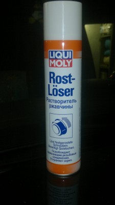

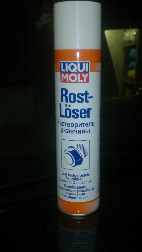

      Игорь68 писал(а):
      Kiev писал(а):Одного не понимаю: зачем каждый год повторять процедуру смазывания болтов?
      Смазка, что вымывается постоянно?
      Как тогда у других машин с этим? Ведь многие автовладельцы других марок и горя не знают с регулировкой развала...
      Особенно нивоводы :*ROFL*:
      Однажды при пробеге 70тык и возрасте Нивы года три с половиной затеял замену с.б. :mrgreen:
      КАроче,там уже никако отмачивание не помогло-пришлось взять фортуну и все вместе с болами-гайками похерить ::-D:
      В Метро прикупил вот такой препарат для отмачивания,хотя как действуе,хз-еще не пробовал :*DONT_KNOW*:
