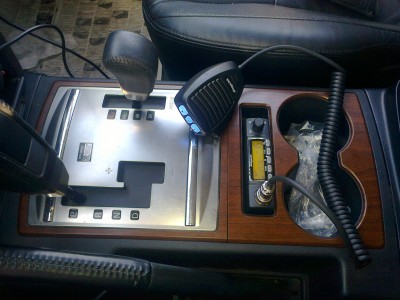

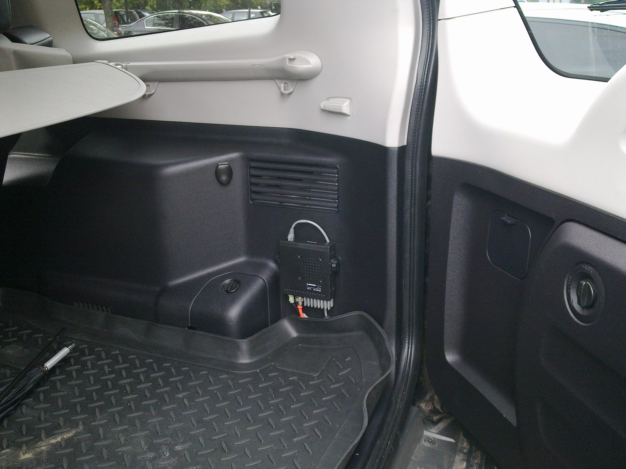

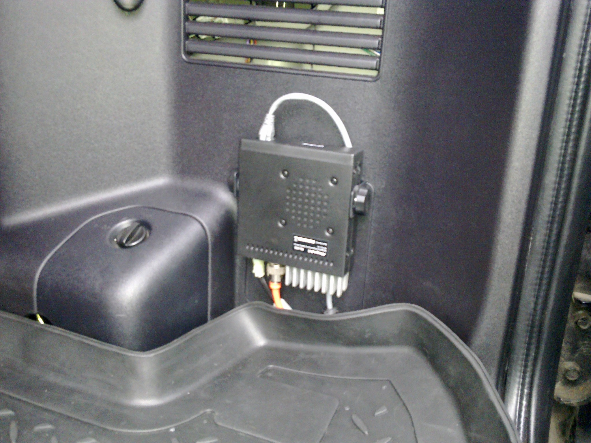

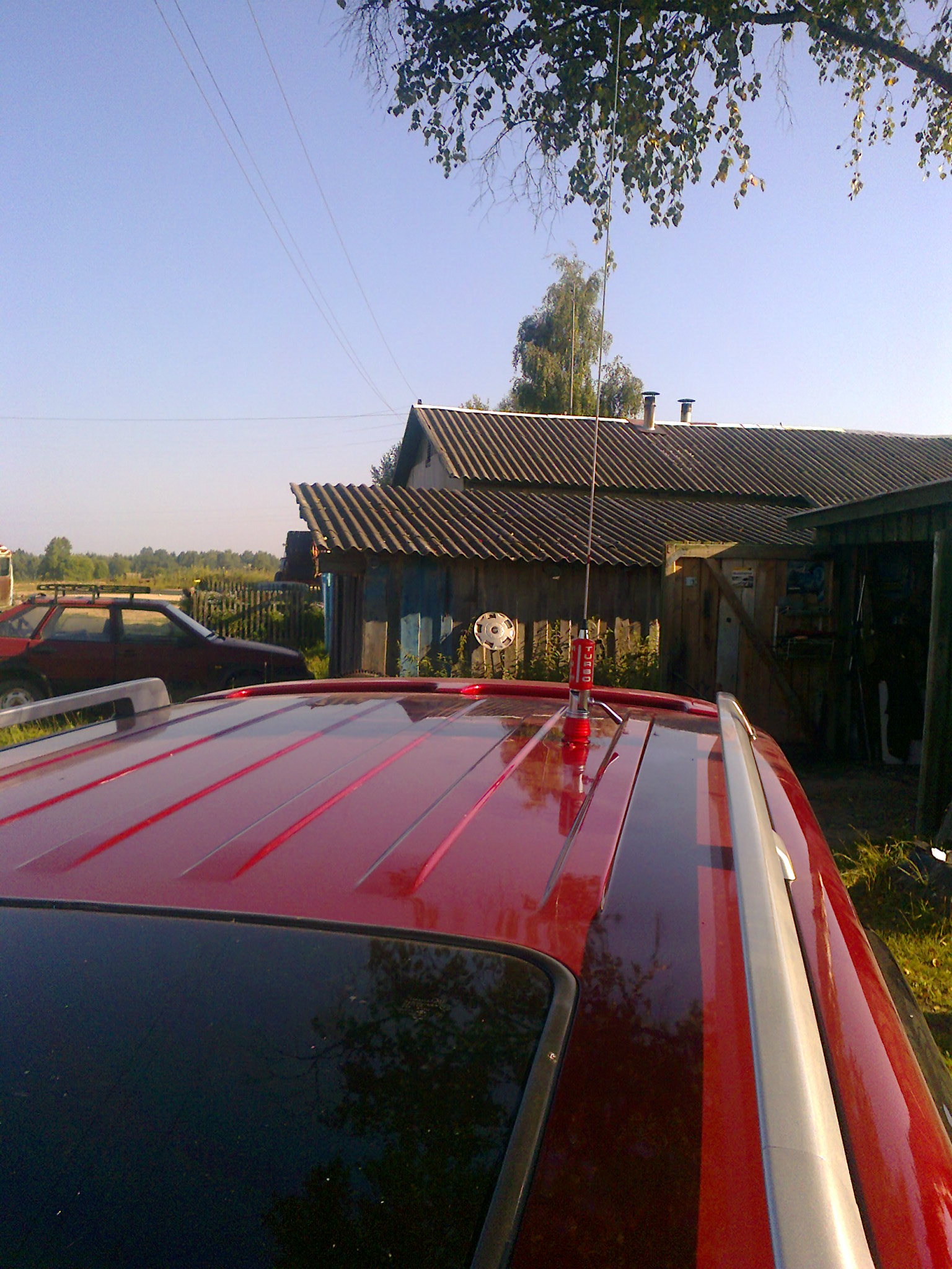

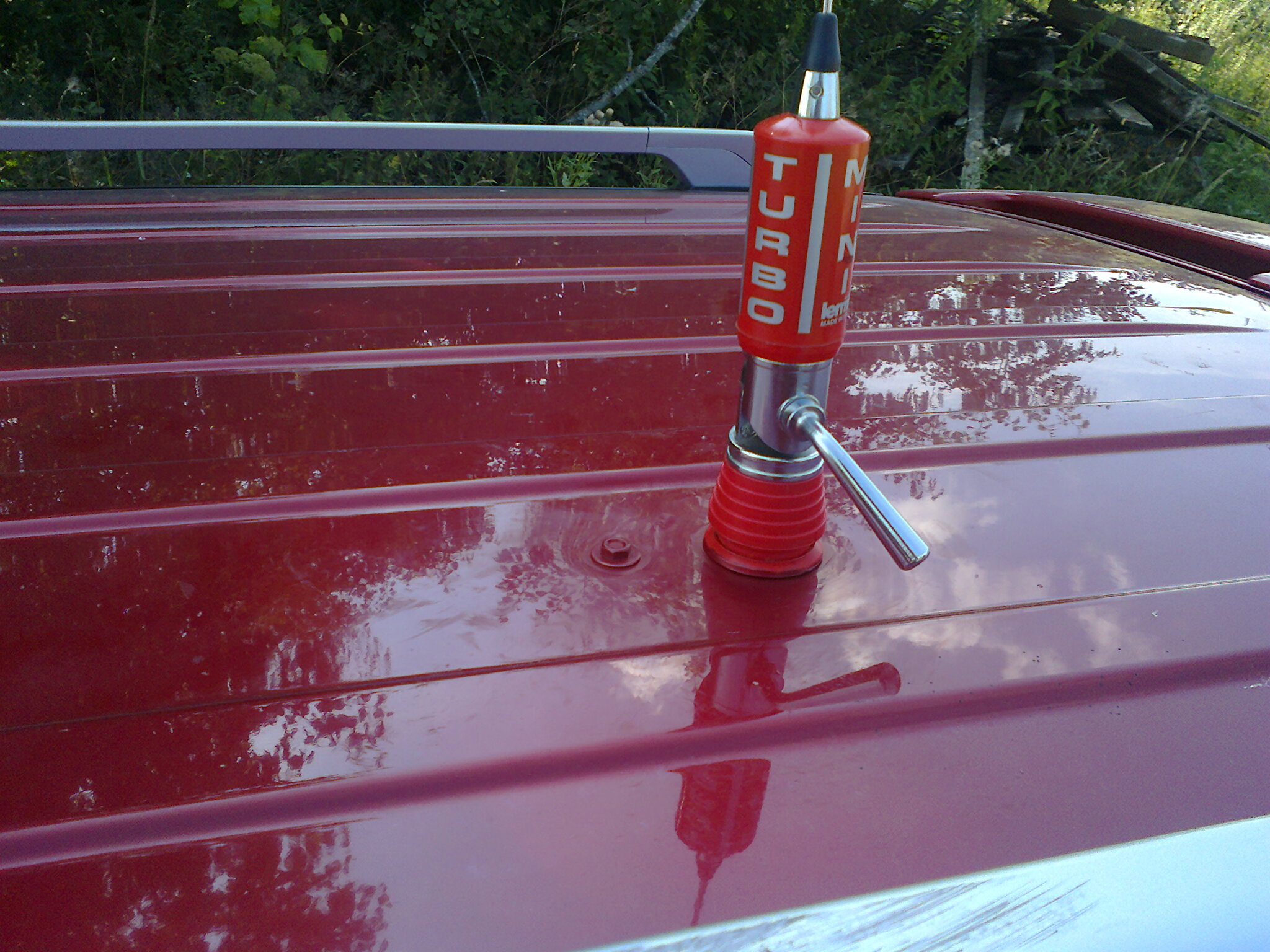

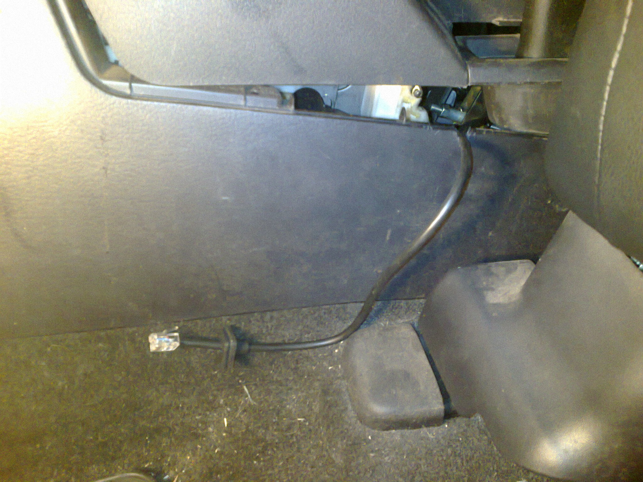

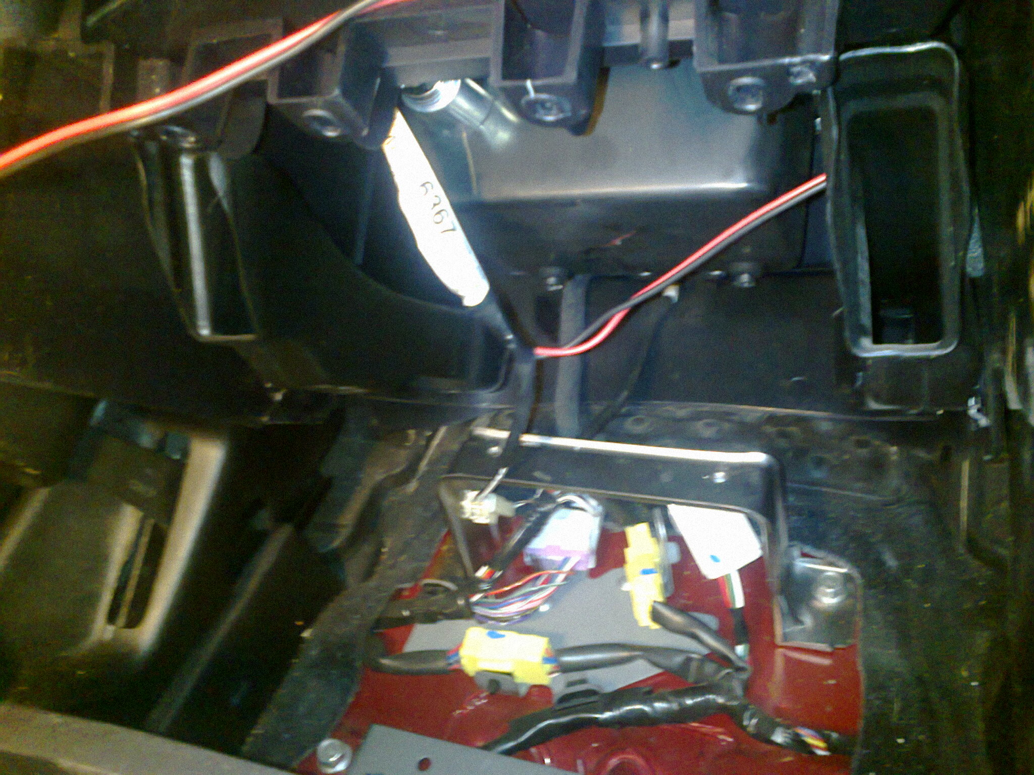

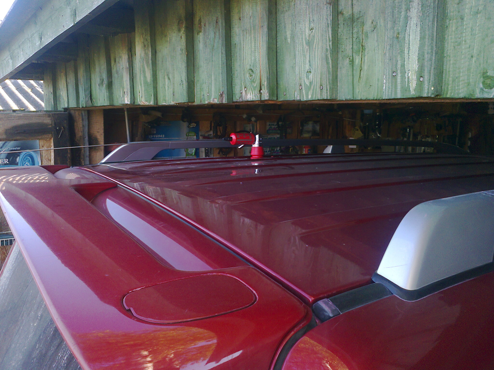

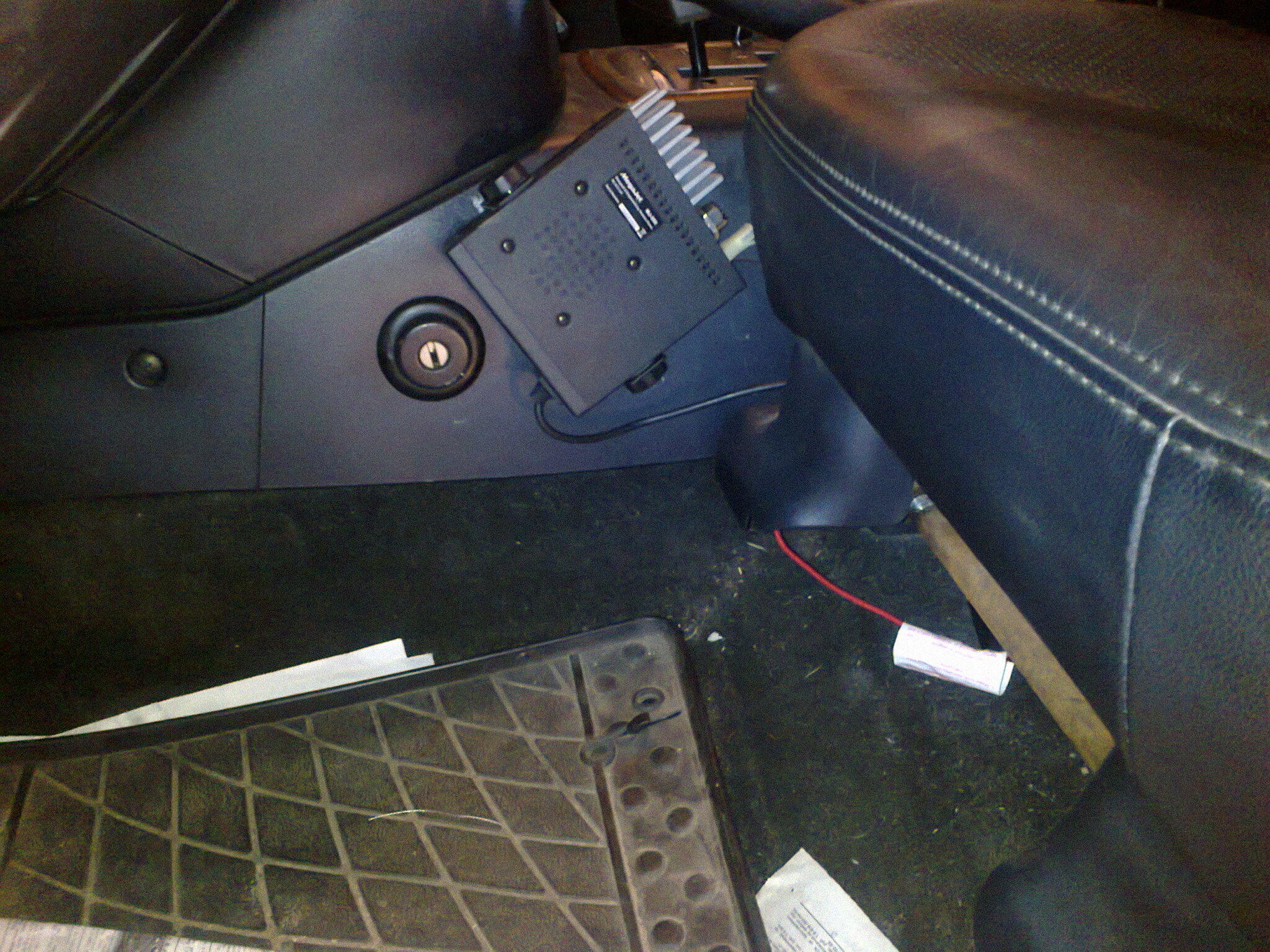

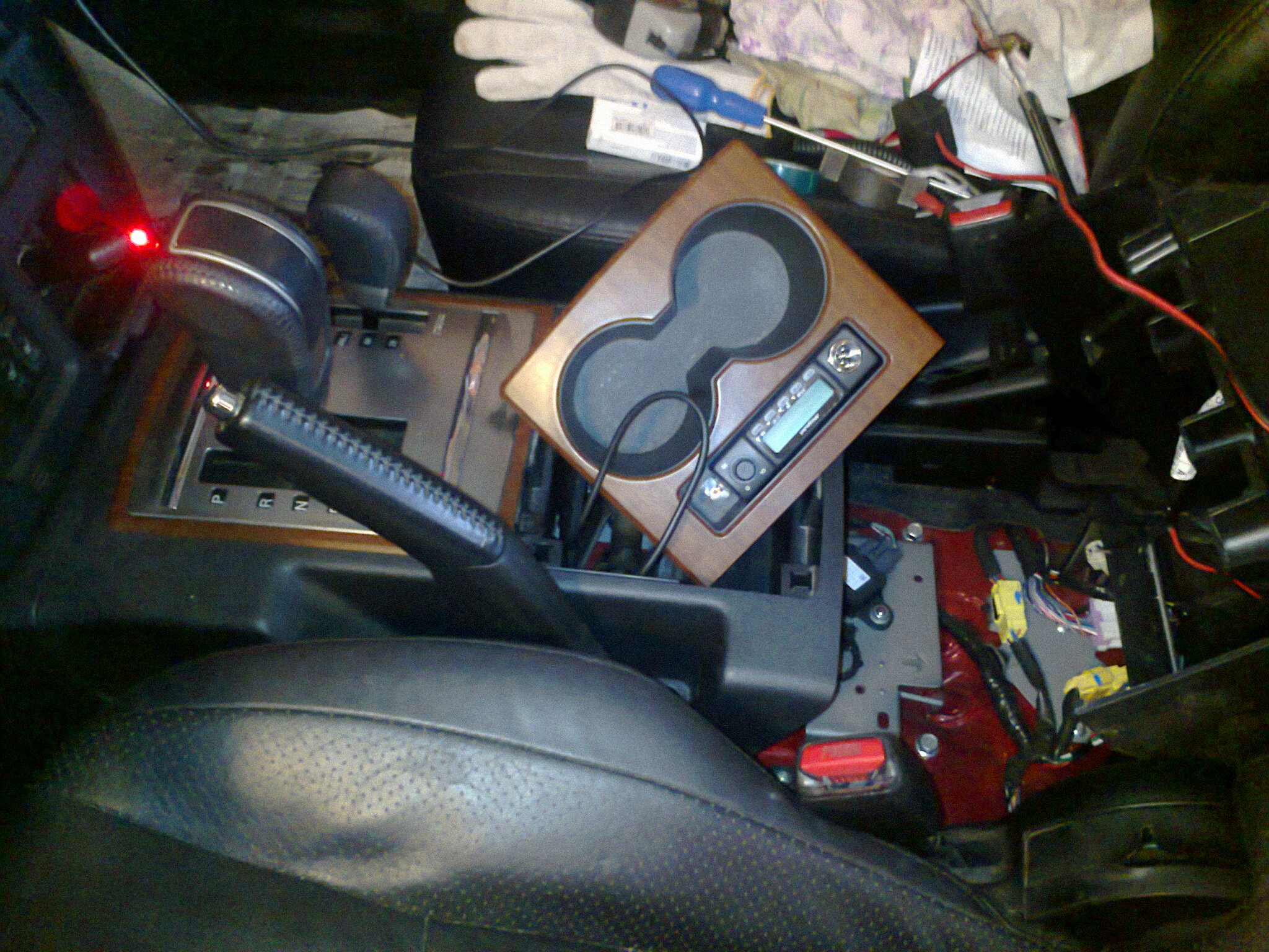

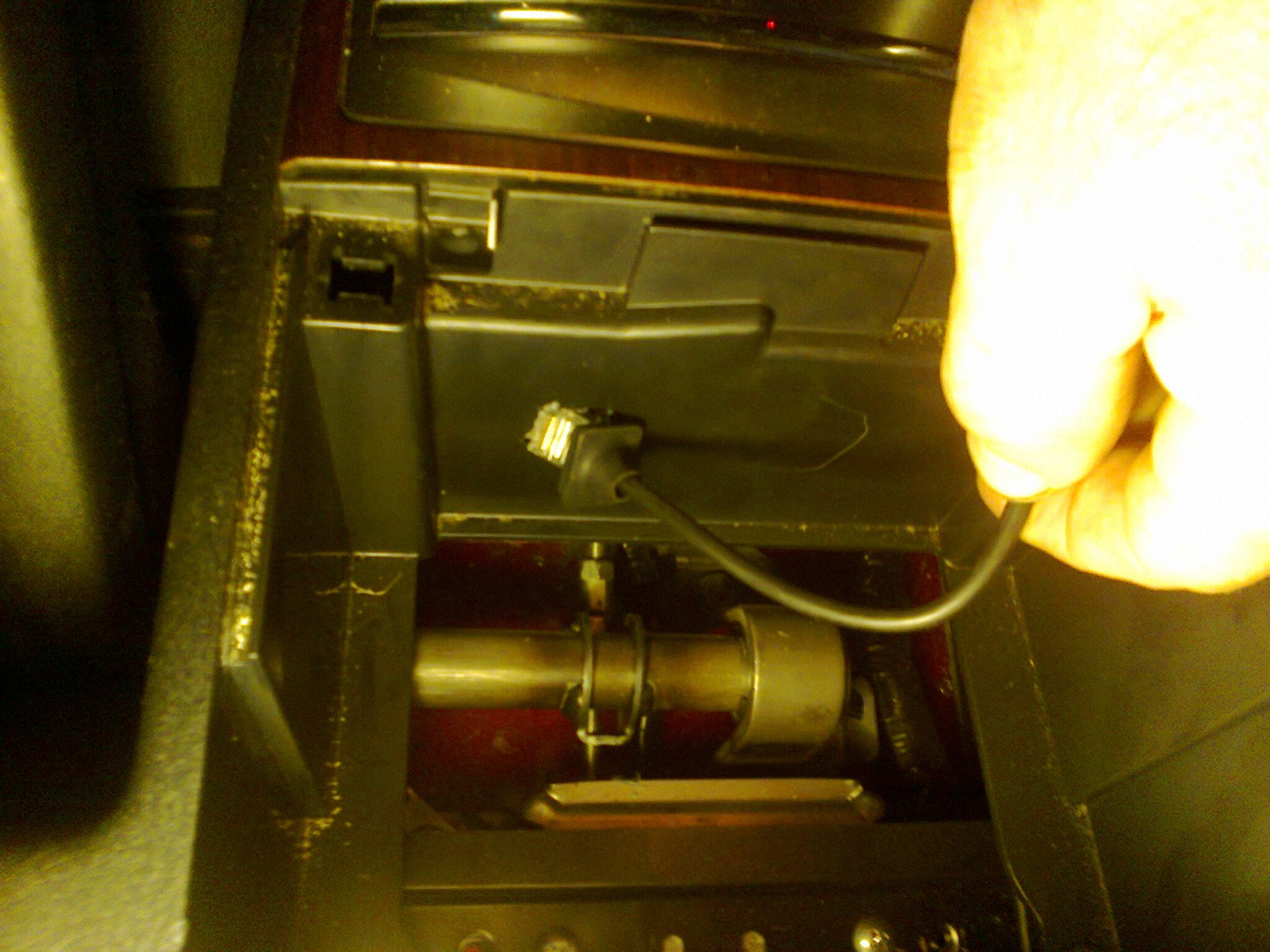

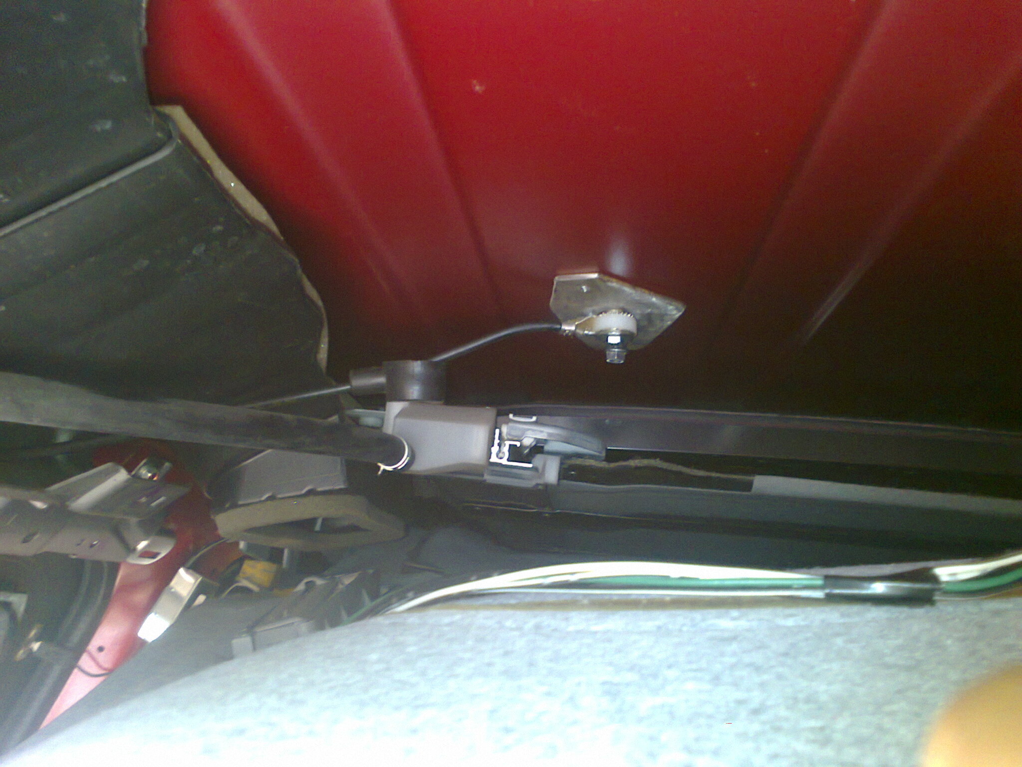

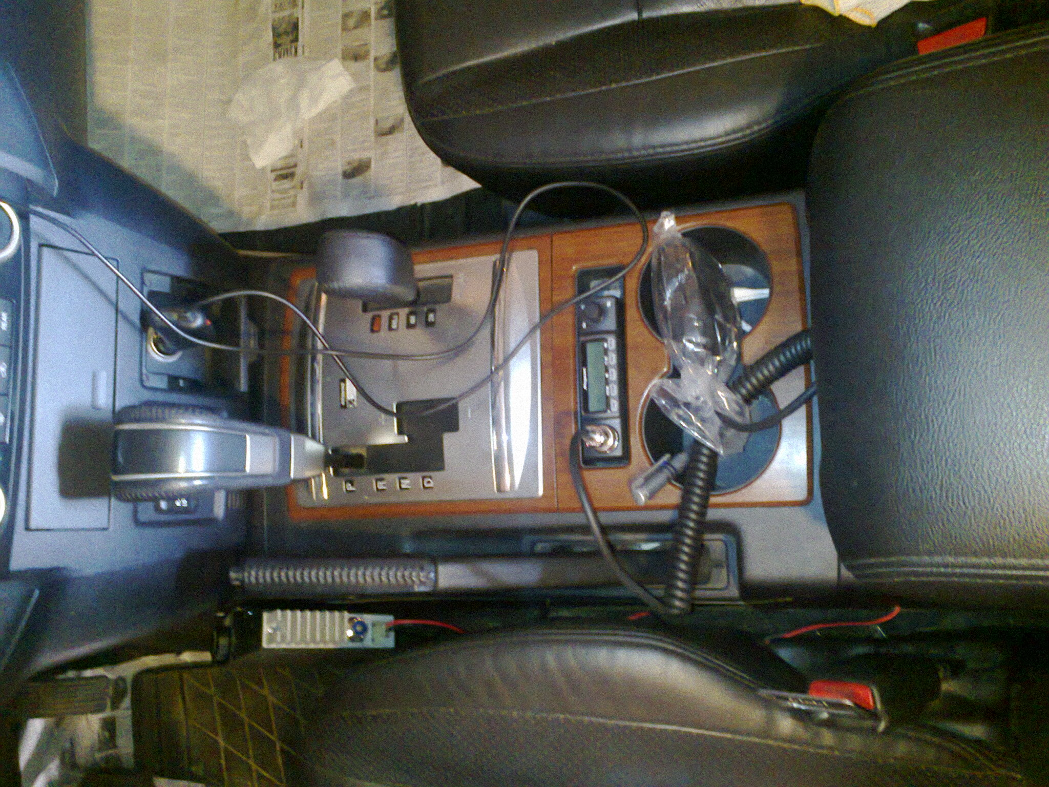

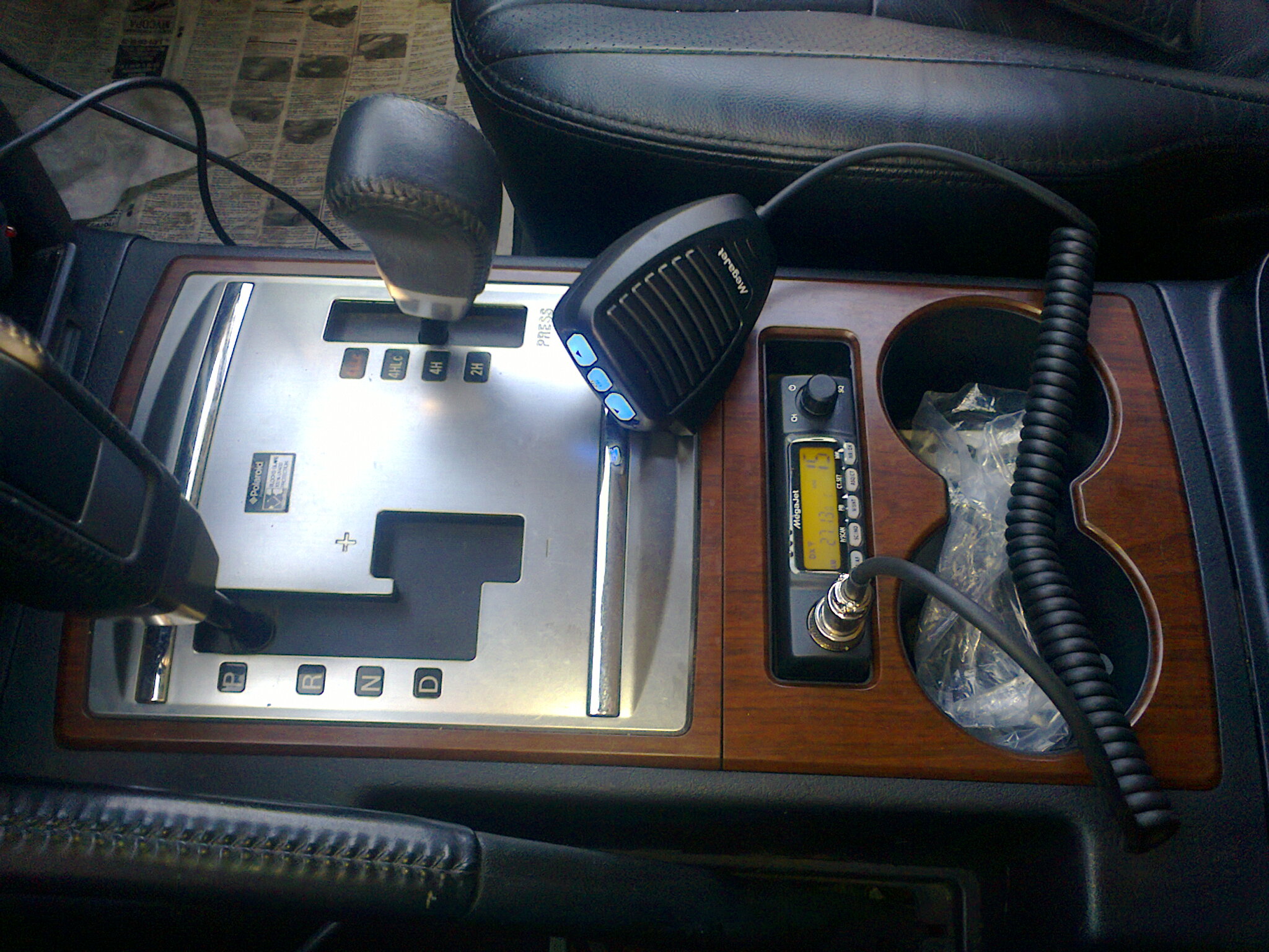

Установил рацию и антенну.Ставил по принципу минимум вторжения,чтобы антенну можно было легко складывать.Питание от провода прикуривателя в подлокотнике,присоединил провода к маленькому жгутику.Он у меня не работал,купил на днях книгу по П-4 ,Легион которая,сразу пригодилась.Оказалось в П-4 прикуриватель в подлокотнике и багажнике пред. на 25а в моторном отсеке,а тот что в торпеде на 10а в блоке под левой ногой.Тоесть для рации с запасом.Хотел сделать кронштейн под рейлинг,потом прикинул,и так места мало,И просверлил крышу.Близко к середине из за выезжающего люка не поставить,точнее можно поставить,но больно стремно,под обшивкой имею ввиду.Усилил крепление антенны куском нержавейки и болт дополнительно поставил.Сама рация у правой ноги,мерял мерял,короче если специально прижать ногу то достанеш,а так не мешает,и динамик хорошо слышно.Еще одна причиина установки именно в это место,чтобы не ставить удлиннитель кабеля от дисплея,почитал у некоторых из-за него проблемы,ну и динамик рядом.Кстати оказалось что консоль разбирается намного проще чем в П-2.Еще в недрах консоли нашел ОТВЕРТКУ,забытую" специалистами".Пользоваться рацией оказалось ну очень удобно.

Весьма неплохо!
Правда не удержусь от советов. Пластину усиления все же надо сделать побольше.
Обидно если из-за такой ерунды антенной помнет крышу. Питание конечно все же лучше завести прямое от аккума.

По опыту заезда в гараж с поднятой антеной на П-2,специально у становил её как можно ниже,если забуду то согнется только штырь,пластина на фото меньше кажется чем на самом деле,я хотел её даже на два болта посадить,да передумал,и одного хватит.С аккума есть один недостаток,для меня по крайней мере,надо рацию все время выключать,а так заглушил машину и рация выключилась.А на заглушеной замок в асс и все.Осталость антену настроить.Вот не знаю как цвет дисплея менять,скачал инструкцию на русском,но там про это не написано,блин,а в магазине переключали.

Настоятельно не рекомендую так делать! Именно серия 5хх очень не любит такой некорректный выход. Может повиснуть проц и станция пойдет в доноры.Дедон69 писал(а):С аккума есть один недостаток,для меня по крайней мере,надо рацию все время выключать,а так заглушил машину и рация выключилась.
Выключать/включать надо именно штатным выключателем.

Смелый шаг, а что не стал под релинг ставить? там всё таки рёбра жёсткости приличные, крышу в таком варианте может хорошо загнуть, даже с учётом пластины. Бокс не поставить, судя по фото.

Спасибо!Буду знать.FEDOR78RUS писал(а):Настоятельно не рекомендую так делать! Именно серия 5хх очень не любит такой некорректный выход. Может повиснуть проц и станция пойдет в доноры.Дедон69 писал(а):С аккума есть один недостаток,для меня по крайней мере,надо рацию все время выключать,а так заглушил машину и рация выключилась.

Дедон69 писал(а):Ставил по принципу минимум вторжения,чтобы антенну можно было легко складывать....
Я предпочитаю делать так что бы не нарушить целостность авто и его дизайна.
Предположим Вам реально мешает кронштейн под рейлинг что бы въехать в гараж, тогда можно было пожертвовать диаграмой направленности антенны и потерять 15-20% дальности и установить на пятую дверь, что конечно не есть хорошо с точки зрения феншуя и правильной установки, но зато крыша была бы цела или на крайний случай поставить магнитку но опять были бы те же потери 15-20% в дальности, но учитывая какую антенну Вы установили то она Вас особо и не интересует.
Что касается установки блока станции то и на этом форуме и на си-би.ру в рубрике "Варианты установок, не оформленные отдельной темой" http://forum.ci-bi.ru/viewtopic.php?f=10&t=7286 (ищите сообщение на первой странице от моего НИК) я выставлял фото установки блока как под рулевой колонкой под обшивкой без сверления и ломания чего либо, так и в багажнике...а в Вашем случае подвинуть кресло вперед можно только со станцией вместе оторвав ее от консоли вместе с крепежом
Одно успокаивает, что Вы реально загорелись и установили полезнейшую вещь такую как радиостанция и теперь в эфире стало больше на еще одного паджеровода
