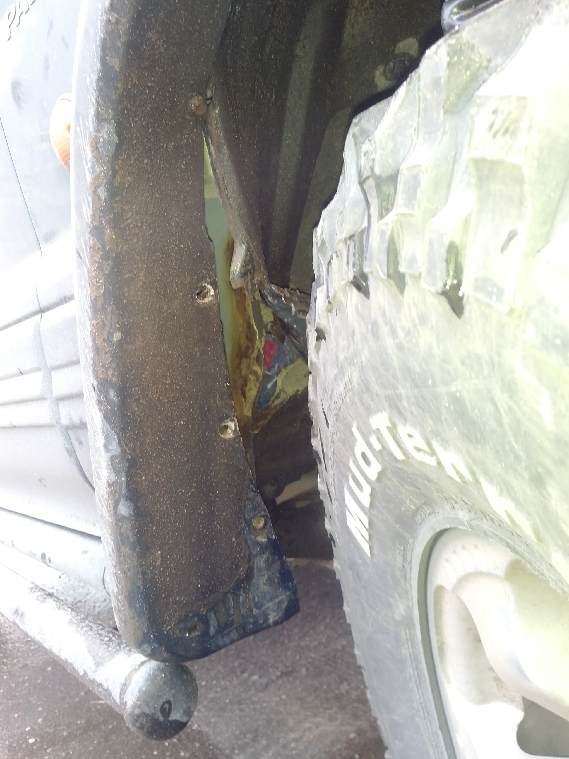

Re: Люк и все что с ним связано
Всем доброго времени суток!
Вроде всё перечитал, интернет перешестрил, но ответа на свой вопрос так и не нашёл.
Машина Монтеро2 рестайл. Никак не пойму куда выведены передние сливные трубочки слива люка??? Понимаю что должны идти в стойках, но вот куда наружу не пойму.
Заднюю правую нашёл, левой не видно? Заднее левое крыло явно ремонтировалось, может с этим и связана пропажа трубочки...
В общем главный вопрос, от куда должны торчать трубочки?
Спасибо)
Передние трубочки, торчат в районе передних стоек под передними крыльями.МИХАл скобарь писал(а):Всем доброго времени суток!
Спасибо)
Вот мне так и представлялось, но всё там пересмотрел, а трубочек не нашёл...vlad13 писал(а):Передние трубочки, торчат в районе передних стоек под передними крыльями.МИХАл скобарь писал(а):Всем доброго времени суток!
Спасибо)
Подскажите, а со стороны двери, не снимая крыла, их видно?
И сзади, они примерно симметрично должны быть расположены?
На предыдущем П2 с люком проблем не было, ни на какие трубочки и в голову не приходило смотреть(
до трубок можно добраться, ничего не снимая, если частично открутить и отогнуть плоский пластиковый локер, который идет вдоль внешнего края арки.
когда лечил арку от ржи, заодно проверил трубку
Ага, спасибо, гляну)goland79 писал(а):до трубок можно добраться, ничего не снимая, если частично открутить и отогнуть плоский пластиковый локер, который идет вдоль внешнего края арки.

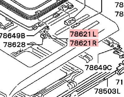

У меня развалились пластиковые вкладыши, те что на передних кронштейнах
стоят и по направляющим сользят, люк гремит.
Может кто знает их номер?
Есть два номераMR100653 и MR100654 , но не понятно есть там этот вкладыш
или только железка?
или только железка?
