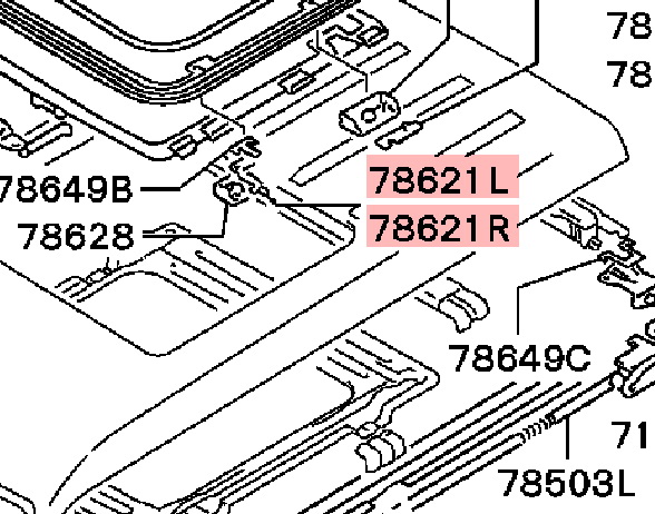

Сrankshaft
У меня развалились пластиковые вкладыши, те что на передних кронштейнах
стоят и по направляющим сользят, люк гремит.
Может кто знает их номер?
Есть два номераMR100653 и MR100654 , но не понятно есть там этот вкладыш
или только железка?
