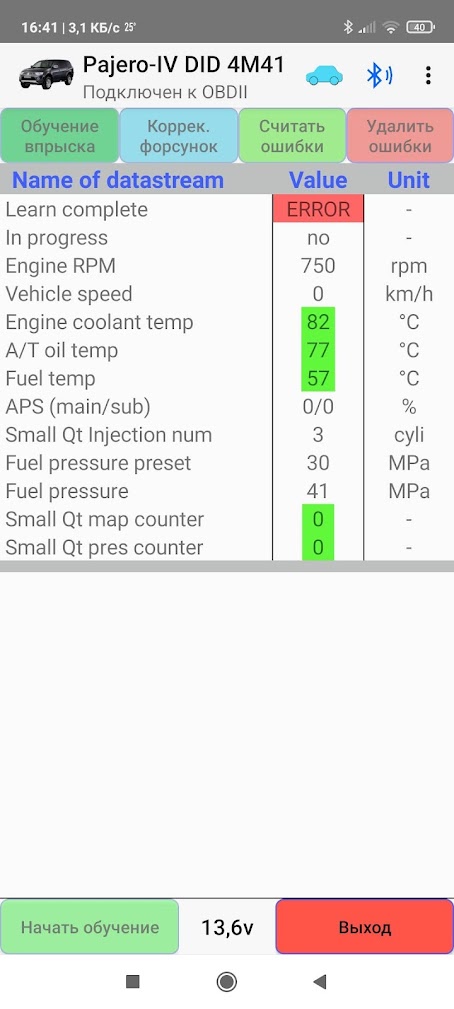

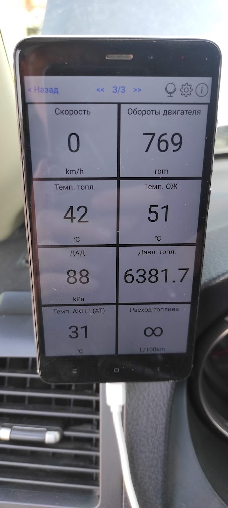

				Паджеро 4 4М41, несколько месяцев назад начались сначала небольшие провалы на холостом, потом стали чаще, через ОБД показало что падает давление в эти моменты, со стандартного 4300 до 3700, позже стало проваливаться до 2700 и на 2100 начало глохнуть, иногда даже на перекрёстках или в пробках. менял фильтр, чистил тот который в баке, затягивал трубки от фильтра, не помогало. Снял и почистил клапан холостого хода на ТНВД, помогло на неделю, купил новый, давление поднялось до 6200-5900, провалы ушли но начала выскакивать ошибка, и двиг уходил в аварийный режим, пробовал обучать холостому ходу, не помогало, потом при помощи "учебника" понял что надо инициализировать этот клапан ТНВД при помощи компа или проги на телефоне. после инициализации давление стало стабильным и ошибки пропали.
может кому то поможет мой опыт.

Замеряю простым OBD II с блютуфом, программу использую Car Scanner Pro на Андроиде, как я понимаю это в кПа, замер на 2х машинах показал что обычное давление на прогретой машине 4300-4600 ну цифры я округляю, обычно это 4356 или что то типа того.
 вот фото с неправильным давлением.
 а вот с правильным давлением

				Вы считаете что давление в 4300 килопаскаль = 43.84779715805 килограмм-сила на кв. сантиметр, это норма для CR системы на холостых оборотах?  Это не так. Нужно выяснять, в каких "попугаях" дает показания Ваш прибор...

				когда обучал холостому ходу, то он сначала не запускал обучение выдавая ошибку, очевидно из за большого давления, но после скидывания клеммы получилось.
прога которой делал обучение показывало давление в MPa надо было 30 а давило 41.
после инициализации, которая тоже прошла только с 3го раза, стал показывать где надо 30 и и где давит тоже 30. ошибки пропали и больше не дергается, и я принял это за нормальное давление.. как и в скрине SNOOPERа где разбег 20 до 35.
