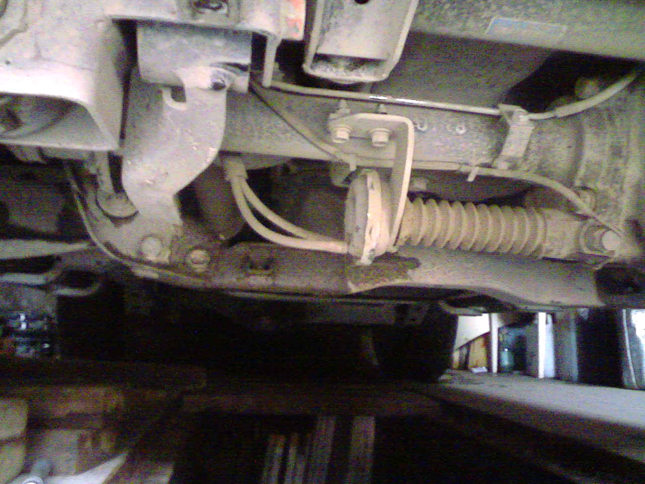

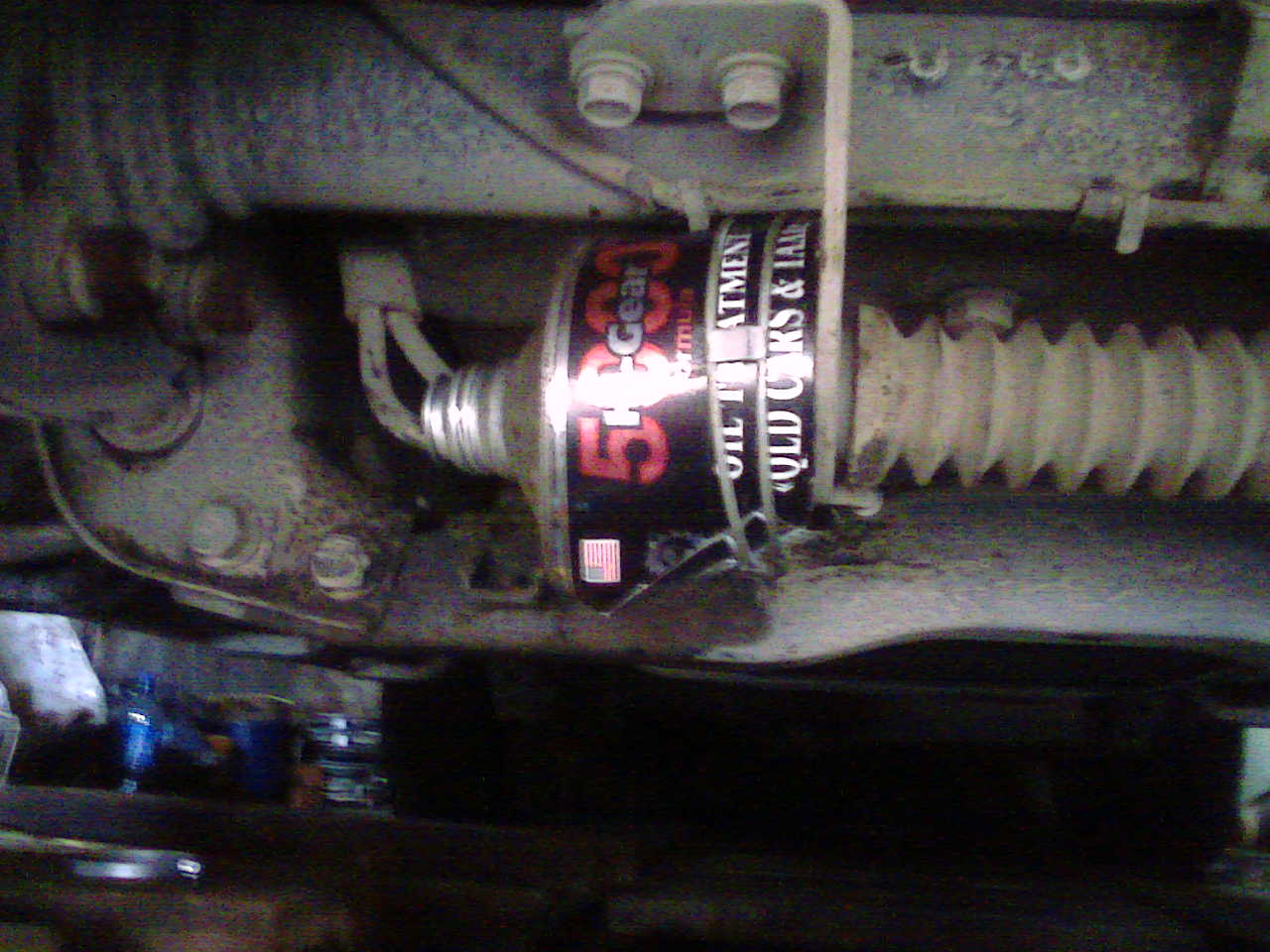

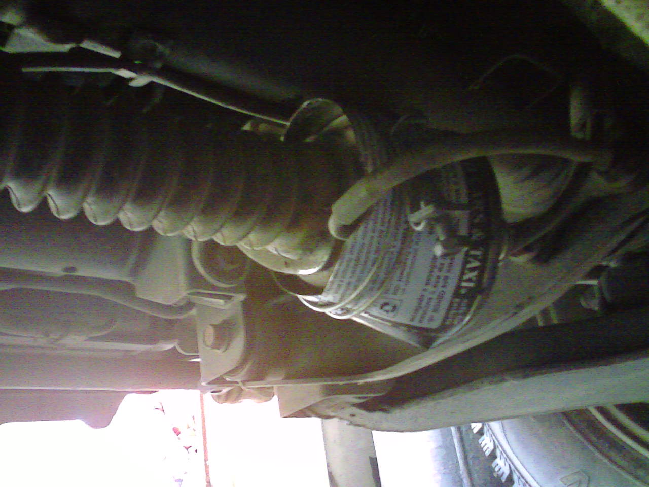

Ставил Альфековскую защиту и установил банку как защиту вакуумной лягушки. Затянул банку хомутом на лягушке, дергал ее рукой, вроде сидит как надо. Оставлю пока так. (лучше чем ничего)
NMPS 2009 3.2 Diesel PA42 Белый. Шины Nordman SUV & Hankook AT. Hydronic D5WS. Alfeco.
