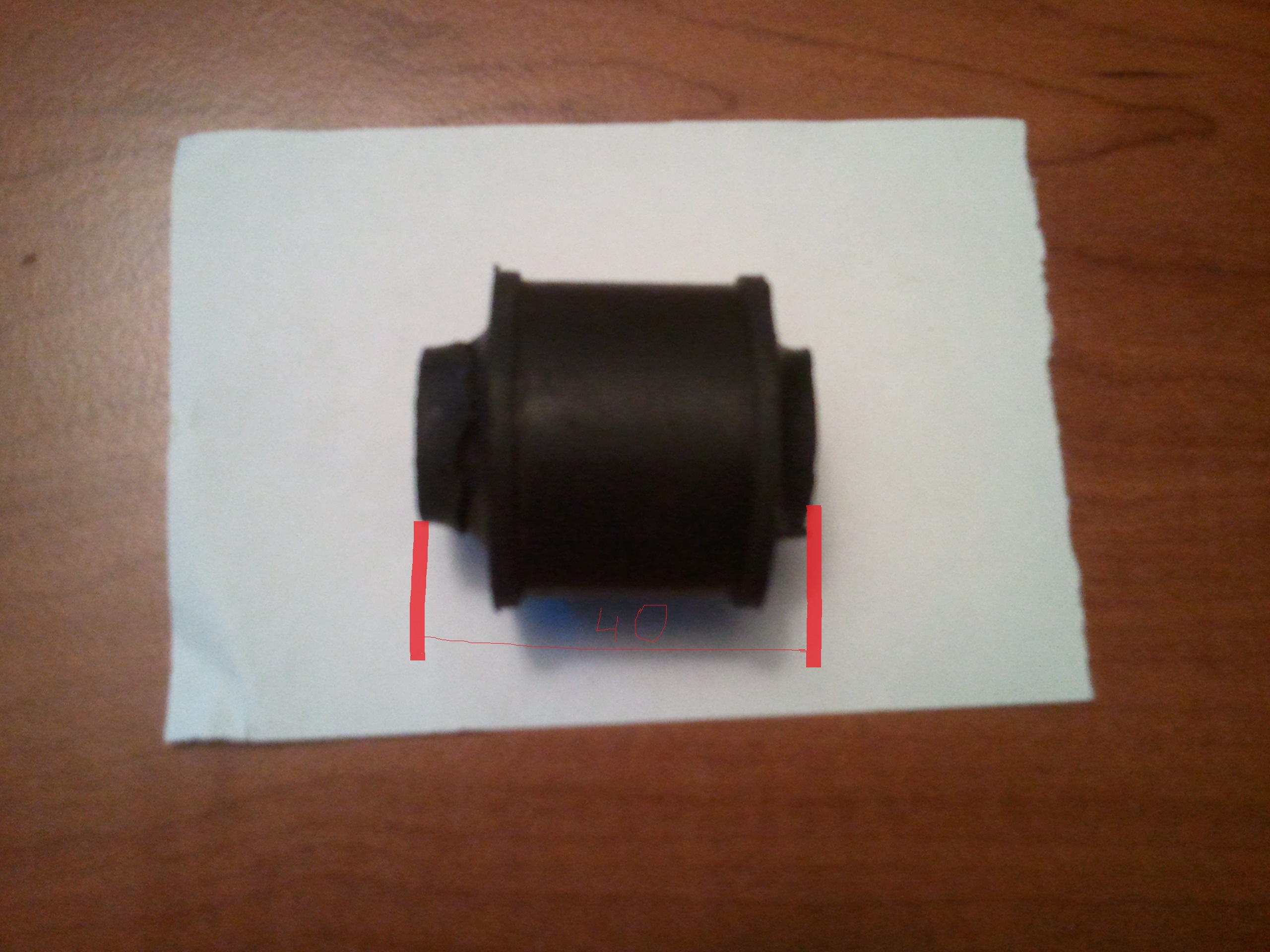

Вытащил сегодня втулку со своего регулируемого аммортизатора. В длину она 34 мм...
Сайлент от Москвича 2141-2919140 имеет размер 40 мм.
Другие размеры подходят.
Теперь надо укоротить с каждой стороны и сделаль конусную оправку для запрессовки.
Иначе не влезет.
Может нижнее ухо нерегулируемого аммортизатора имеет другие размеры?

Длинна втулок у них стандартная...люди же ставят не оригиналы аморты

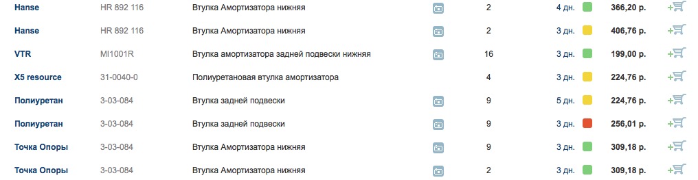

atas80 писал(а):Упейте меня ап стену. Не понимаю - разве для такого авто 200-300 рублей за ПРАВИЛЬНУЮ втулку стоит того, чтобы резать МОСКВИЧЕВСКУЮ и выдумывать оправки ?
Номерок на правильную за 300 рублей не скинешь?
Ну и правильную втулку тоже надо правильно запрессовывать...
atas80
Сообщения: 2880
Зарегистрирован: 21 янв 2009, 19:38
Двигатель:: 4M40
Мой автомобиль(и):: Pajero 2 46 ATF
Откуда: Киров
Откуда: Kirov [43]
Поблагодарили: 73 раза
Re: Выбор амортизаторов
Сообщение atas80 »
Выбирай:

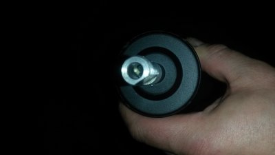

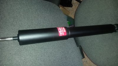

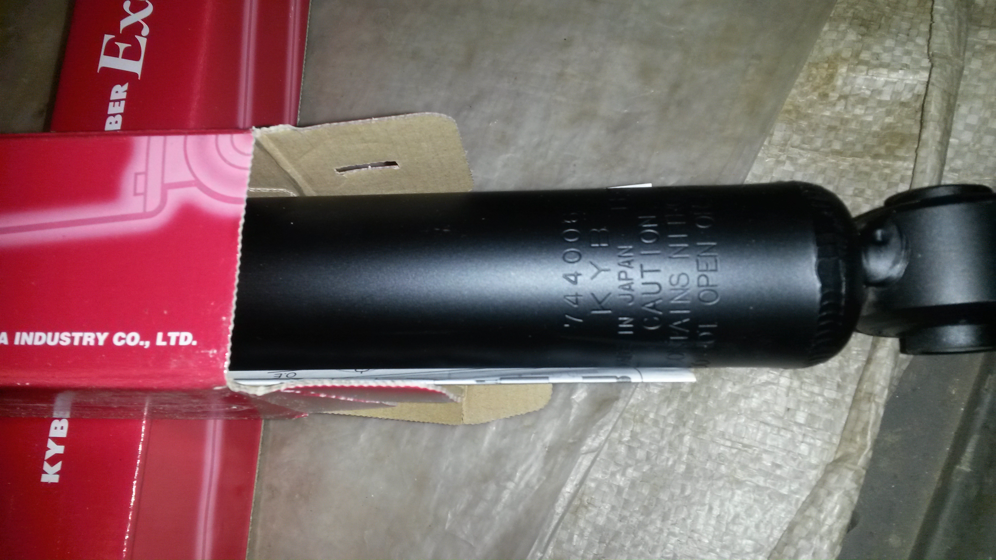

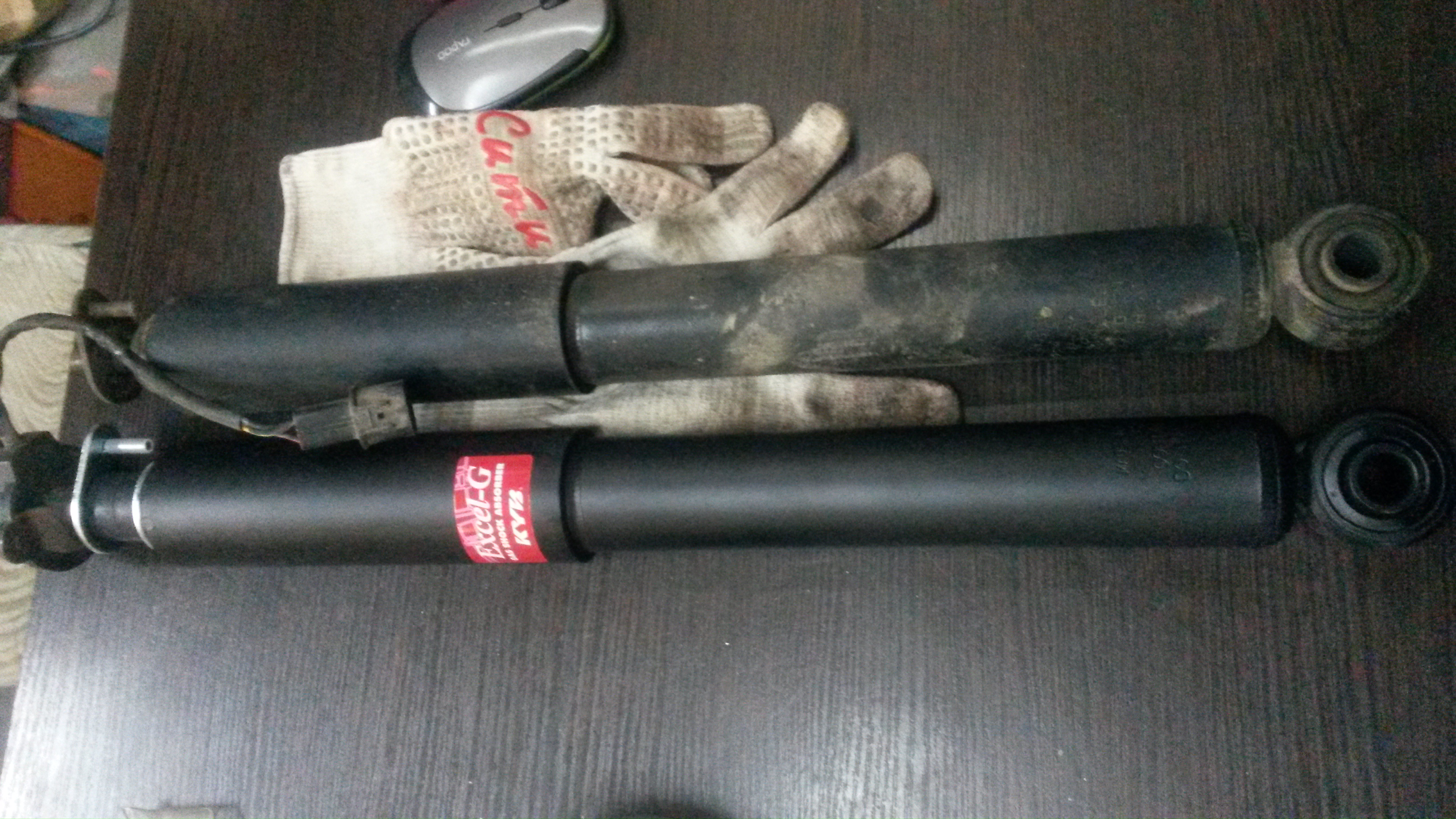

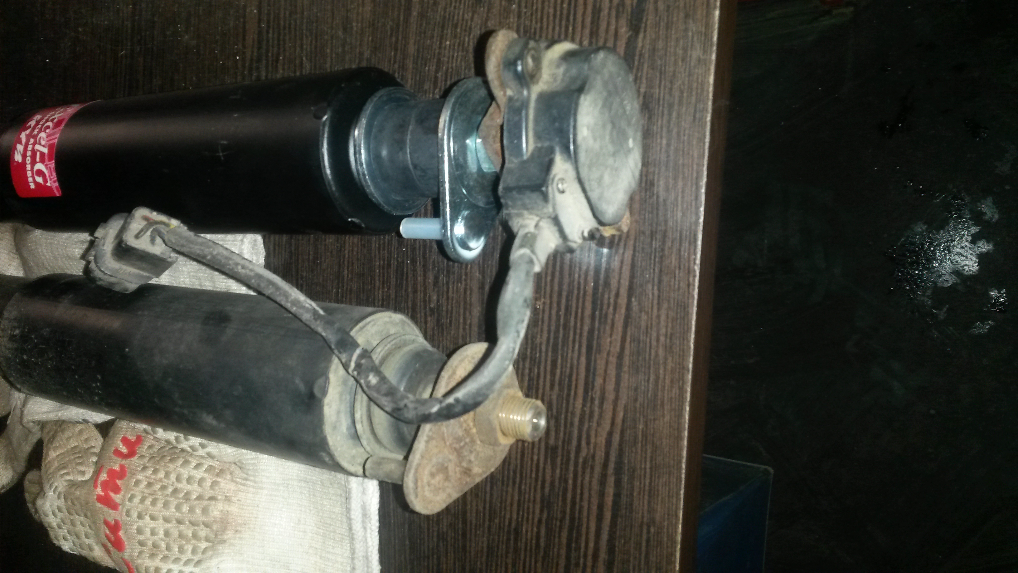

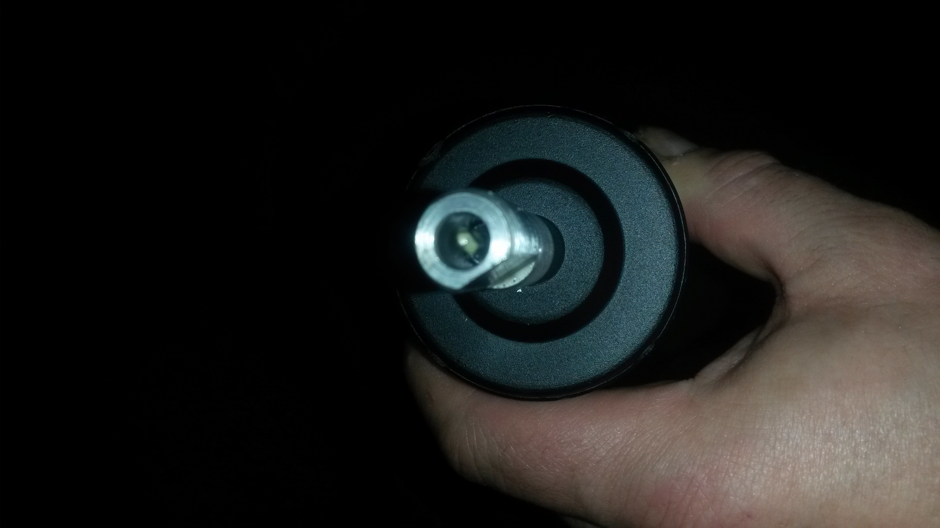

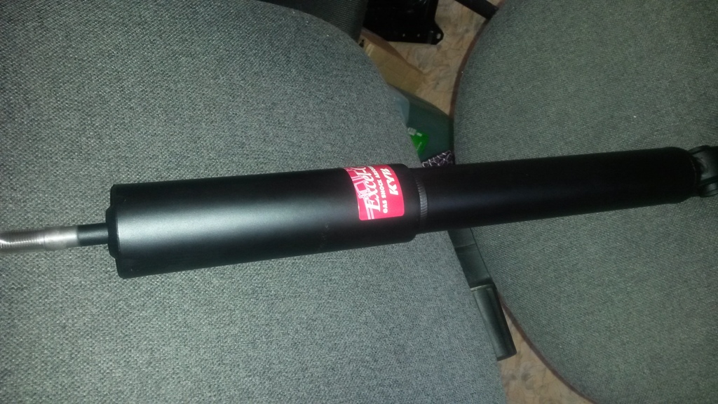

потек один из задних амортов .
стоят родные регулируемые МВ663398 ,еще с японии
предложили аналог от Kayaba 744006 - сказали пульные
и на них одеваются родные моторы управления !
так как в инете не смог найти по ним ни информации ни отзывов :*DONT_KNOW*:
единственно что сказал продавец -что они недавно появились
на рынке и инфы еще мало ....
я рискнул -заказал на пробу 2 шт .
Седня получил :*YES*:
вот несколько фоток :
собственно вопрос, кто-нить такие уже ставил?
а то у мня есть вариант вернуть .... ,сказали проблем нет
P.S. Вечером сегодня доберусь до гаража и детально сравню с оригиналом (снятый есть)

вчера в гараже провел сравнительные тесты
этой новой Каябы и оригинала:
размеры пуля в пулю
сравнил вручную работу на сжатие во всех 3-х режимах
мне показалось что оно одинаковое ,как и в оригинале :*YES*:
короче - надо поставить да поездить
