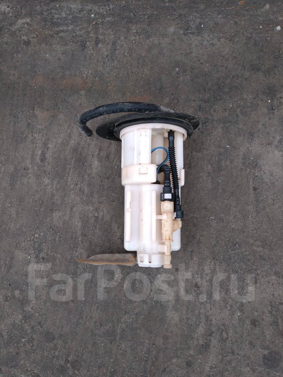

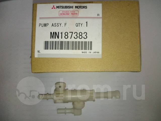

Есть ли в бензосистеме фильтр
трубка слива обратки, пластиковая
к ней сверху присоединены две резиновые трубки от крышки бензостанции
возможно в ней еще и клапан стоит, поддерживать какое-то давление
Это типа струйный насос , работает за счет обратки, качает топливо с передней части бака.
