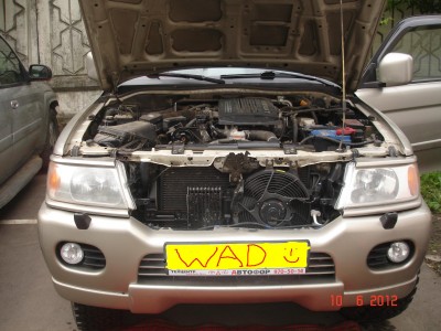

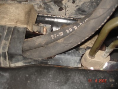

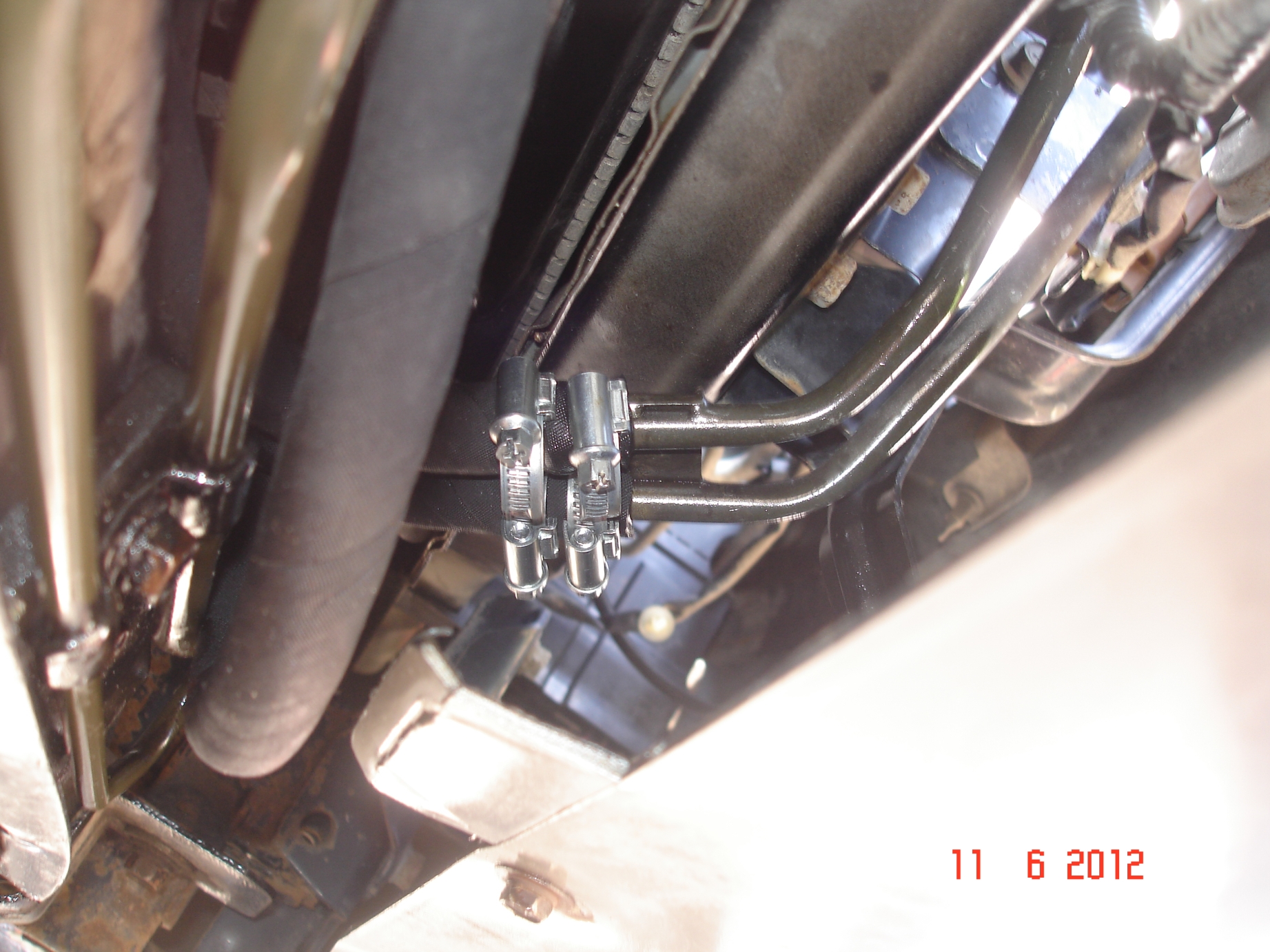

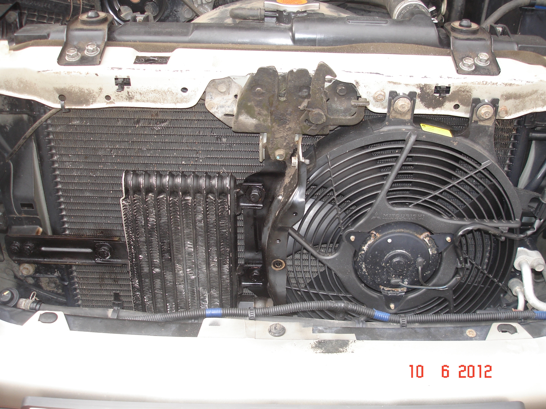

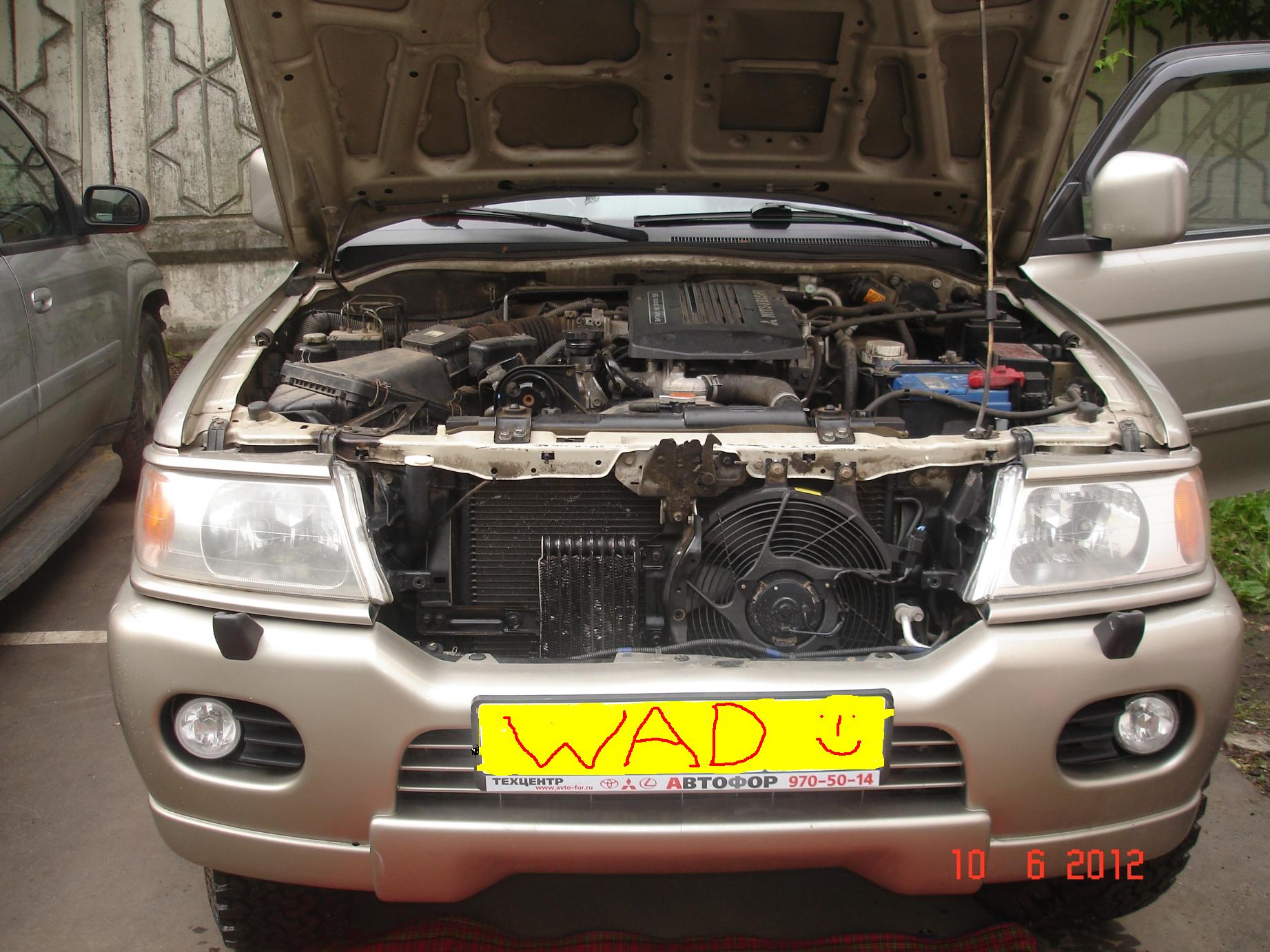

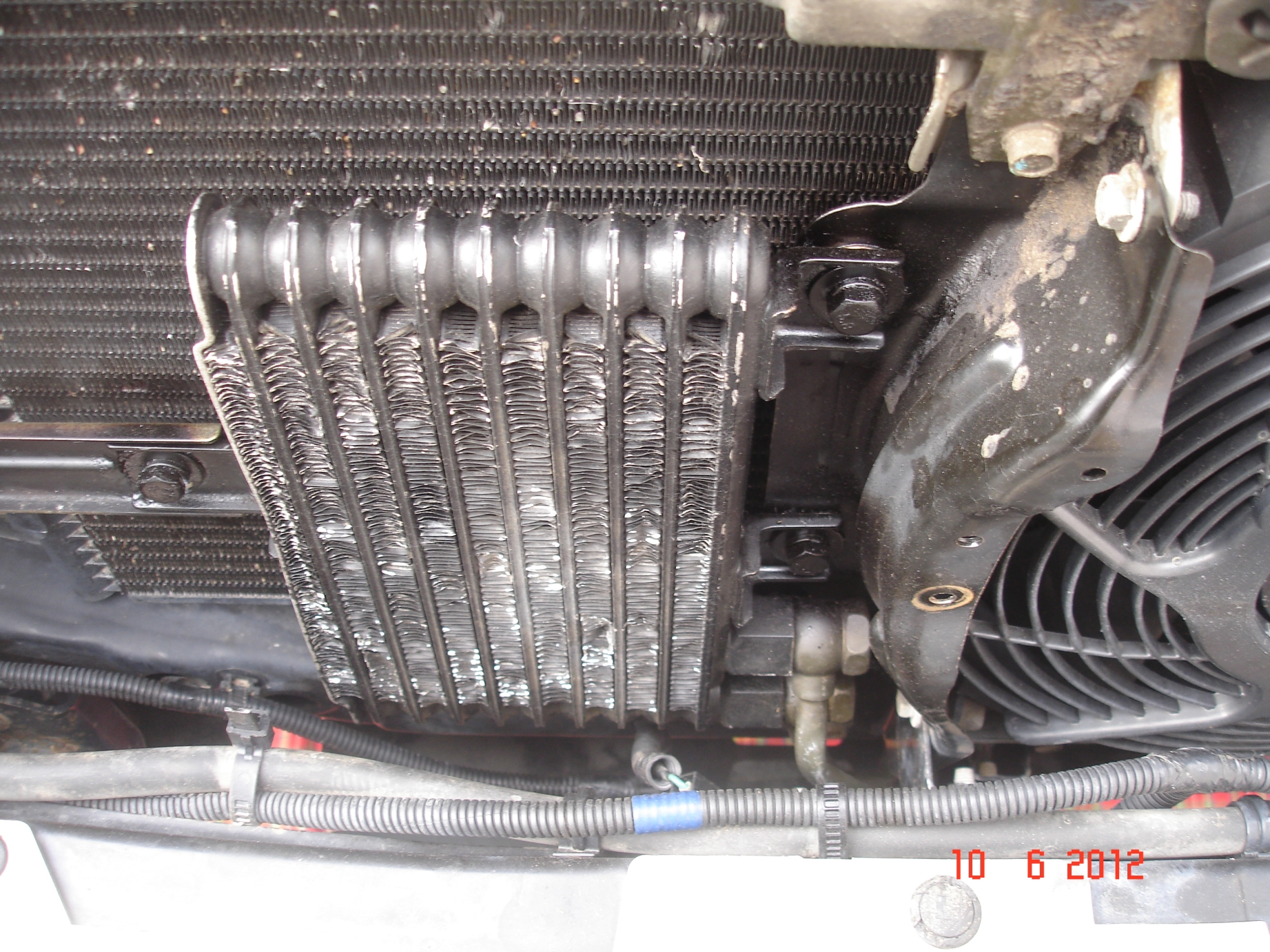

Сегодня доделал,теперь АКПП охлаждаеться своим радиатором без ОР.
Для тех,кто использует авто круглый год также делать наверно не стоит.

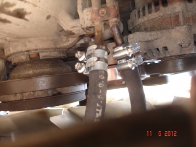

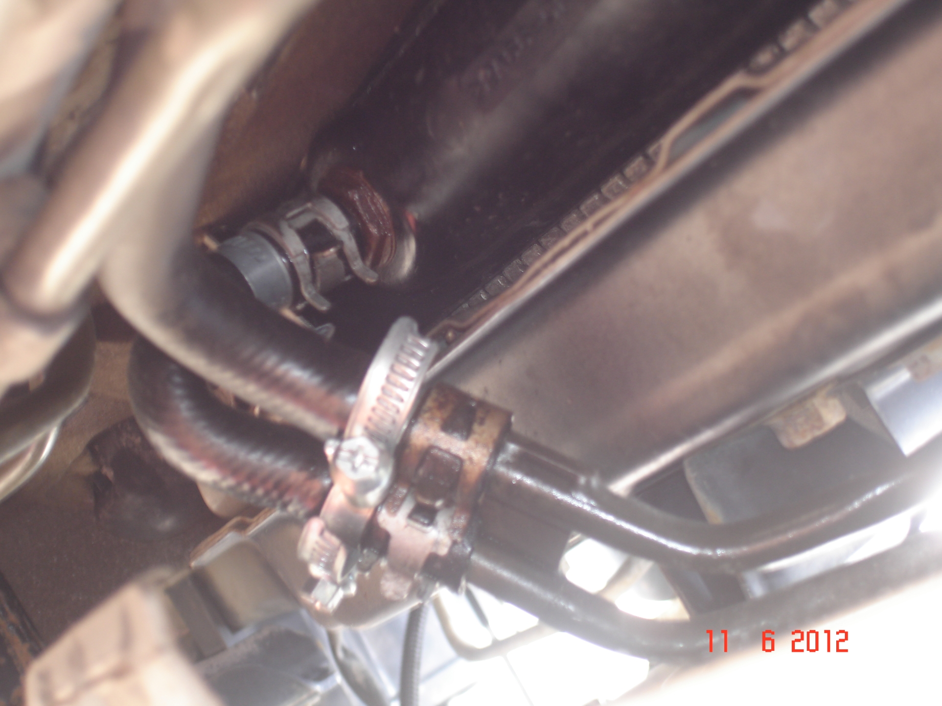

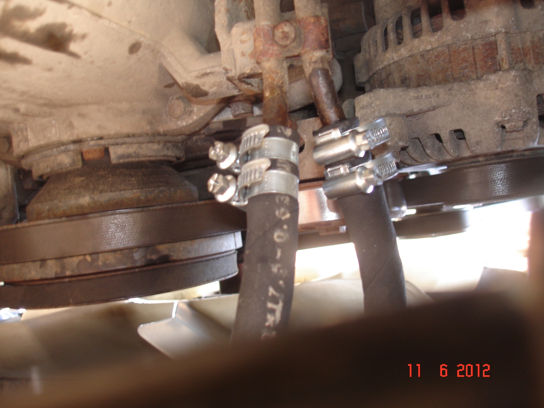

Гм... на мой взгляд +125 это мало! У нас А/Т темп помоему при бОльшей температуре загорается. Да и хомуты не подходят абсолютно! Они никак не компенсируют тепловые расширения! Ведь не просто так родные ВЕЗДЕ пружинные! И на радиаторе и на масле и т.д. Этот хомут при тепловом расширении наконечников и самого патрубка тоже расширяется, но хуже. Врезается в шланг. Со временем перетерает. При охлаждении с каждым разом не доходит до первоначального состояния. Представляешь перепады зимой? от -25 ночной стоянки до +90 рабочих! потечёт к бабке не ходи! Купи оригинальные и наслаждайся всегда отменно работающей коробкой и не лазий смотреть, потекло-не потекло. Я шланги и хомуты брал оригинальные. Пусть отформованы не так, но гнуться. И приспособлены по моему до +150.

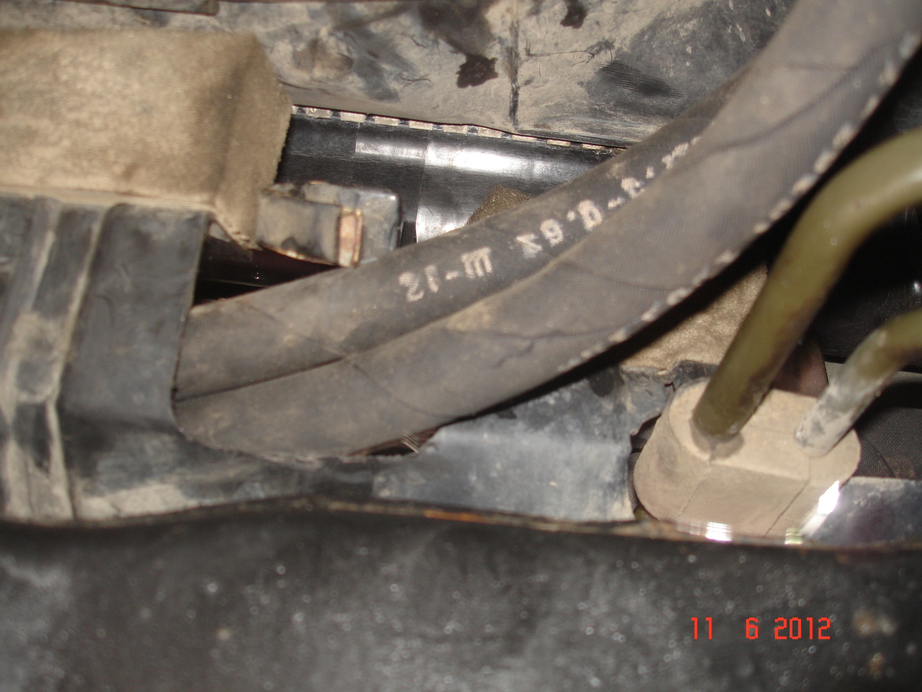

Если ты внимательно посмотришь на 4 картинку, то увидишь по два хомута, штатный и неочень, как ты думаешь,почему я штатный отодвинул и воткнул перед ним другой?<Вавил> писал(а):Гм... на мой взгляд +125 это мало! У нас А/Т темп помоему при бОльшей температуре загорается. Да и хомуты не подходят абсолютно! Они никак не компенсируют тепловые расширения! Ведь не просто так родные ВЕЗДЕ пружинные! И на радиаторе и на масле и т.д. Этот хомут при тепловом расширении наконечников и самого патрубка тоже расширяется, но хуже. Врезается в шланг. Со временем перетерает. При охлаждении с каждым разом не доходит до первоначального состояния. Представляешь перепады зимой? от -25 ночной стоянки до +90 рабочих! потечёт к бабке не ходи! Купи оригинальные и наслаждайся всегда отменно работающей коробкой и не лазий смотреть, потекло-не потекло. Я шланги и хомуты брал оригинальные. Пусть отформованы не так, но гнуться. И приспособлены по моему до +150.
Потомучто сопливилось,причем на обоих шлангах. ато мне наверно заняться нечем было доп хомуты прикручивать.

на 4-й да. а на первой и третей то нет. А сопливит из под него когда сама резина на патрубке уже промялась окончательно и не возвращается назад. Просто если даже не родные, то есть более удачные конструкции хомутов. Эти реально только режут

На первой и третьей я уже переделал, выкинул из круга ОР и напрямую воткнул в ДР и поставил нашишланги.<Вавил> писал(а):на 4-й да. а на первой и третей то нет. А сопливит из под него когда сама резина на патрубке уже промялась окончательно и не возвращается назад. Просто если даже не родные, то есть более удачные конструкции хомутов. Эти реально только режут
Знаю что НЕАЙС, это временно, ищу подходящих параметров,родные покупать пока жаба душит.
