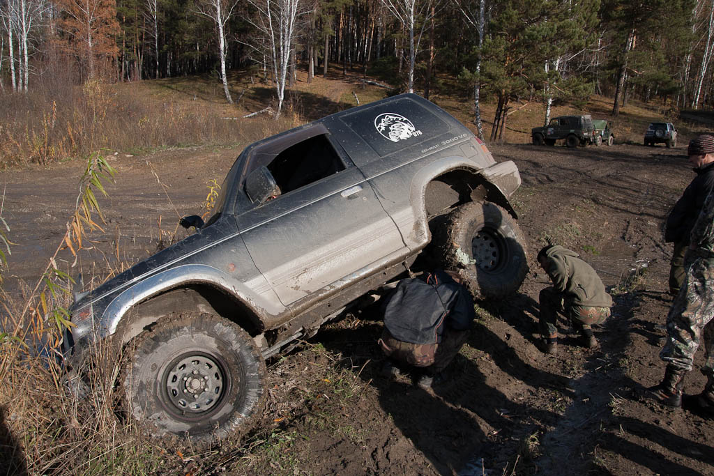

здесь порезанные пружины от 80ки, стаб с волговскими линками: ничего не выпало))
пружины в порезанном состоянии были меньше на несколько сантиметров просевших стоковых, при этом лифт сзади 7 см.
