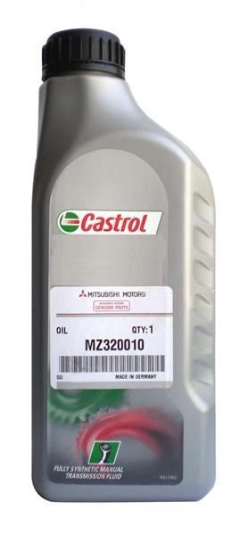

А это что за зверь, кто нибудь знает? :*SCRATCH*: Называется MITSUBISHI Getriebeoel 75W-90 1L, класс-я GL5
DenVer
Сообщения: 19767
Двигатель:: бэнзин
Мой автомобиль(и):: TLC-200
Откуда: Краснодар
Благодарил (а): 141 раз
Поблагодарили: 491 раз
Re: Масло в задний мост
Сообщение DenVer »
А написано кастрол)))
Quicksilver
Сообщения: 92
Зарегистрирован: 20 июл 2011, 00:31
Мой автомобиль(и):: Вагон #4
Поблагодарили: 10 раз
Сообщение Quicksilver »
Lebed писал(а):А это что за зверь, кто нибудь знает? :*SCRATCH*: Называется MITSUBISHI Getriebeoel 75W-90 1L, класс-я GL5
Промониторил. Согласовывается с продуктом Castrol SMX-S, но сейчас уже имеет другое имя CASTROL SYNTRANS MULTIVEHICLE 75W-90 (PREVIOUSLY KNOWN AS SMX-S)
http://www.castrol.com/en_gb/united-kin ... luids.html
onoff
Сообщения: 560
Зарегистрирован: 03 июл 2014, 07:03
Мой автомобиль(и):: Pajero4 mt
Откуда: Югра
Благодарил (а): 131 раз
Поблагодарили: 31 раз
Сообщение onoff »
это ж масло GL-3/GL-4 ?

Quicksilver
Сообщения: 92
onoff писал(а):CASTROL SYNTRANS MULTIVEHICLE 75W-90
Пока утверждать не буду. Бегло сопоставил некоторые результаты в поиске. Там где рекомендовалось MZ320010 была предложена альтернатива от Кастрола SMX-S.
Но тут копнул еще глубже и оказывается, что под партномером MZ320010 идет масло для МКПП Colt'а!
megranny
Сообщения: 6152
Двигатель:: дизель 4M41
Откуда: ЦФО,76
Благодарил (а): 16 раз
Поблагодарили: 79 раз
Сообщение megranny »
Щас в гамазе был.На баклажке стоит только GL-4.

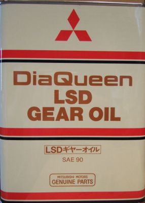

В попытке резюмировать 16 листов: в редуктор перед и зад надо заливать GL-5, в раздатку GL-4. Лучше синтетику, типа в морозы получше жижится:) Производитель, как обычно, на вкус и цвет, холивар. Ок! Получается, фирменной жижи в задний и передний диф не существует? А что скажете по вот этому продукту:
Подойдет в редуктора? Речь, естественно, идет для редуктора с блокировкой.
Ну а это, насколько понимаю, можно в раздатку заливать:
Поправьте... В попытке залить фирменную жижу стремление моё...
megranny
Сообщения: 6152
Откуда: ЦФО,76
В автодоке оне есть эти жижи,ценник только несуразный.Причем одна идет в двадцатках,другая в пол-литровках.И по-ходу во всех четверках,где есть ЛСД , он закрытого типа.Так што спец жижа не нужна,ибо он неопслуживаемый.
