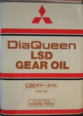

В попытке резюмировать 16 листов: в редуктор перед и зад надо заливать GL-5, в раздатку GL-4. Лучше синтетику, типа в морозы получше жижится:) Производитель, как обычно, на вкус и цвет, холивар. Ок! Получается, фирменной жижи в задний и передний диф не существует? А что скажете по вот этому продукту:
Подойдет в редуктора? Речь, естественно, идет для редуктора с блокировкой.
Ну а это, насколько понимаю, можно в раздатку заливать:
Поправьте... В попытке залить фирменную жижу стремление моё...

megranny
В автодоке оне есть эти жижи,ценник только несуразный.Причем одна идет в двадцатках,другая в пол-литровках.И по-ходу во всех четверках,где есть ЛСД , он закрытого типа.Так што спец жижа не нужна,ибо он неопслуживаемый.
Re: Масло в задний мост
Добавлено: 07 окт 2014, 18:13
Lebed
А так подойдёт?)))
Добавлено: 07 окт 2014, 18:20
Vitaliy666
чем желать с такими объемами)))
