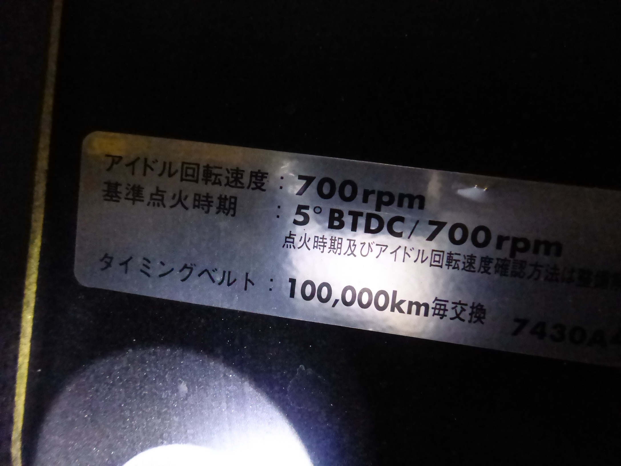

По-моему, еще не было:
1. При покупке проехать как минимум 25 км (25-30 мин со скоростью в районе 90-100 км/ч) по скоростной дороге на ЗАДНЕМ приводе. При этом НЕ ДОЛЖЕН замигать желтый индикатор центрального дифференциала. НЕ ГЛУША двигатель можно развернуться и ехать в обратную сторону. Набрав скорость 70-80 км/ч переключиться на режим 4Н - переключение должно произойти безо всяких сложностей, индикатор переднего моста должен включиться на постоянку после короткого периода мигания. Проехав минут 5 на 4Н, переключиться на 2Н - все дожно произойти безо всяких трудностей, индикатор переднего моста должен отключиться (мигнуть может разок-два).
2. При осмотре под капотом обратить внимание на наклейки на крышке капота (у меня справа, если стоять лицом к двигателю) - наклейка с цифирками о X/X и - самое интересное - об интервале замены ремня ГРМ. На PajeroIII парт-номер этой наклейки - 7430А427. Интервал указан - 100000 км (а не 90000, как указано в мануале). Картинку наклейки прилепляю.

К сожалению при покупке очень редко когда продавец даст прокатиться 50 км, но так идея хорошая.
По наклейке.... А что она дает? Какую информацию несет? Во первых ее с легкостью смывают на мойках двигателя, во вторых желательно менять ремень сразу после покупки, да и делать это почаще, потому что использования автомобиля в наших реалиях, это для японцев использование авто в экстремальных условиях

Наклейка дает информацию об интервале замены оргинального ремня (не 90 а 100 тыс. км), т.е. если кто-то получил машину из нормальных рук (с известной историей) или уже произвели замену на родной ремень ...
Я прошу обратить внимание, что такие наклейки не так легко смываются если были наклеены на заводе (у вас наклейки про тип жидкости в кондиционере, например, до сих пор на месте ?) и они клеются на крышку капота.

А если сменил ремень, а наклейку не покупал)))) Вы на форуме первый, кто заморачивался с наклейкой и реально знает ее номер;) Угадайте сколько вас таких в России?

Ну тогда есть наклейка.... ну и что?)))
Куда важнее подтверждение того, что грм реально меняли.

Важность замены ремня вовремя никто и не оспаривает. Но это «вовремя» немножко разное ... на определенных моделях определенных годов выпуска ремень допускается менять не через 90 тыс., а через 100. Наклейка, что я прицепил выше как раз для определенной модели определенных годов только. Проверяется по наклейкиному парт-номеру.DenVer писал(а):Ну тогда есть наклейка.... ну и что?)))

Мне каэтся,что 90тык или 100тык зависит от региона,куда предназначен авт.Ремень-то один и тот же?Или есть варианты?

Да нет других вариантов, а кроилово всегда ведет к попадалову. Чем чаще меняете ремент, тем больше шансов того, что не попадете на ремонт мотора, который значительно дороже смены ремня
