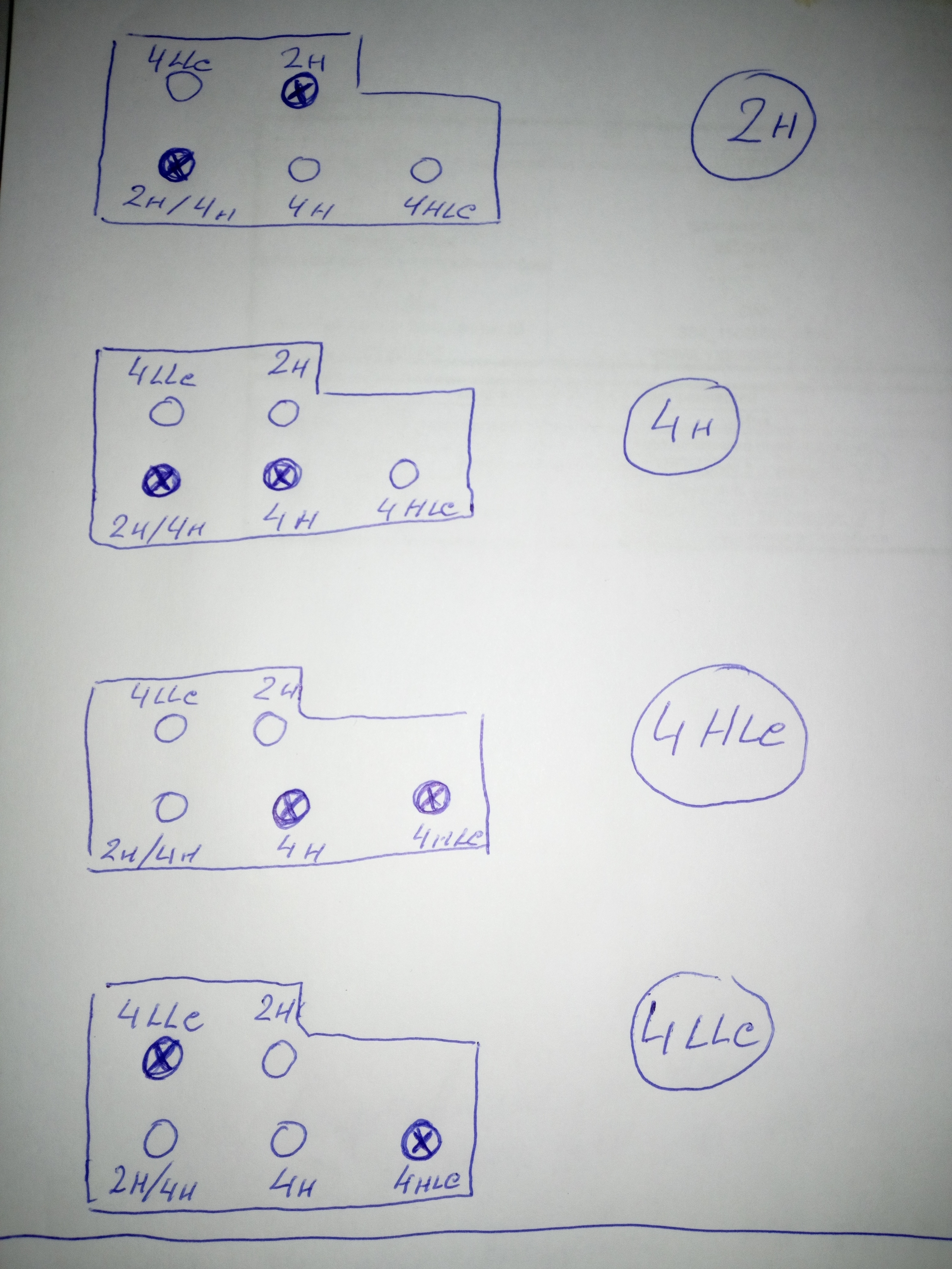

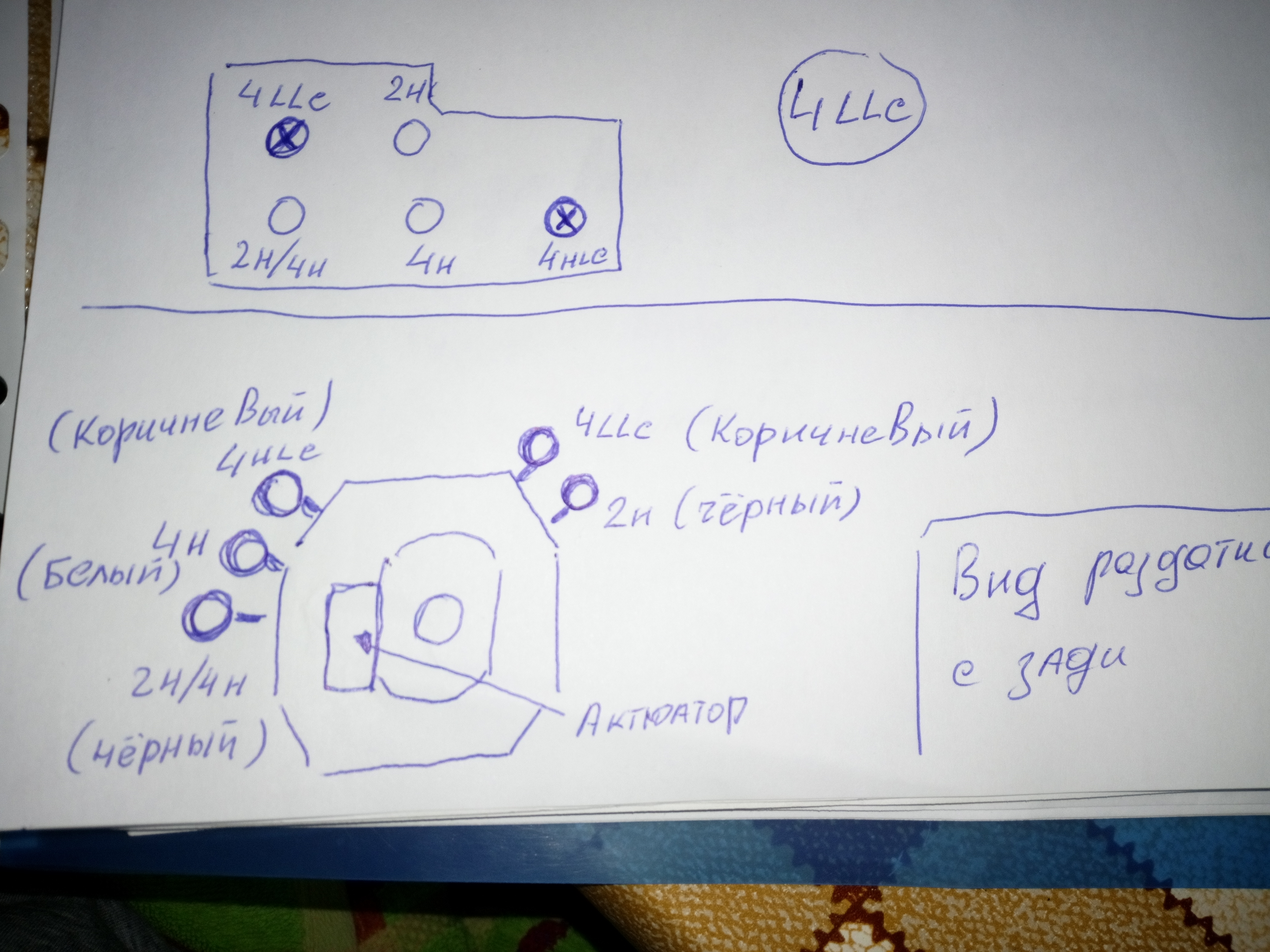

Вот вот перевод инструкции по раздатке Паджеро 4 и схематичное изображение работы датчиков раздатки в разных режимах
- Вложения
- Паджеро_4.docx
- (106.7 КБ) 180 скачиваний
