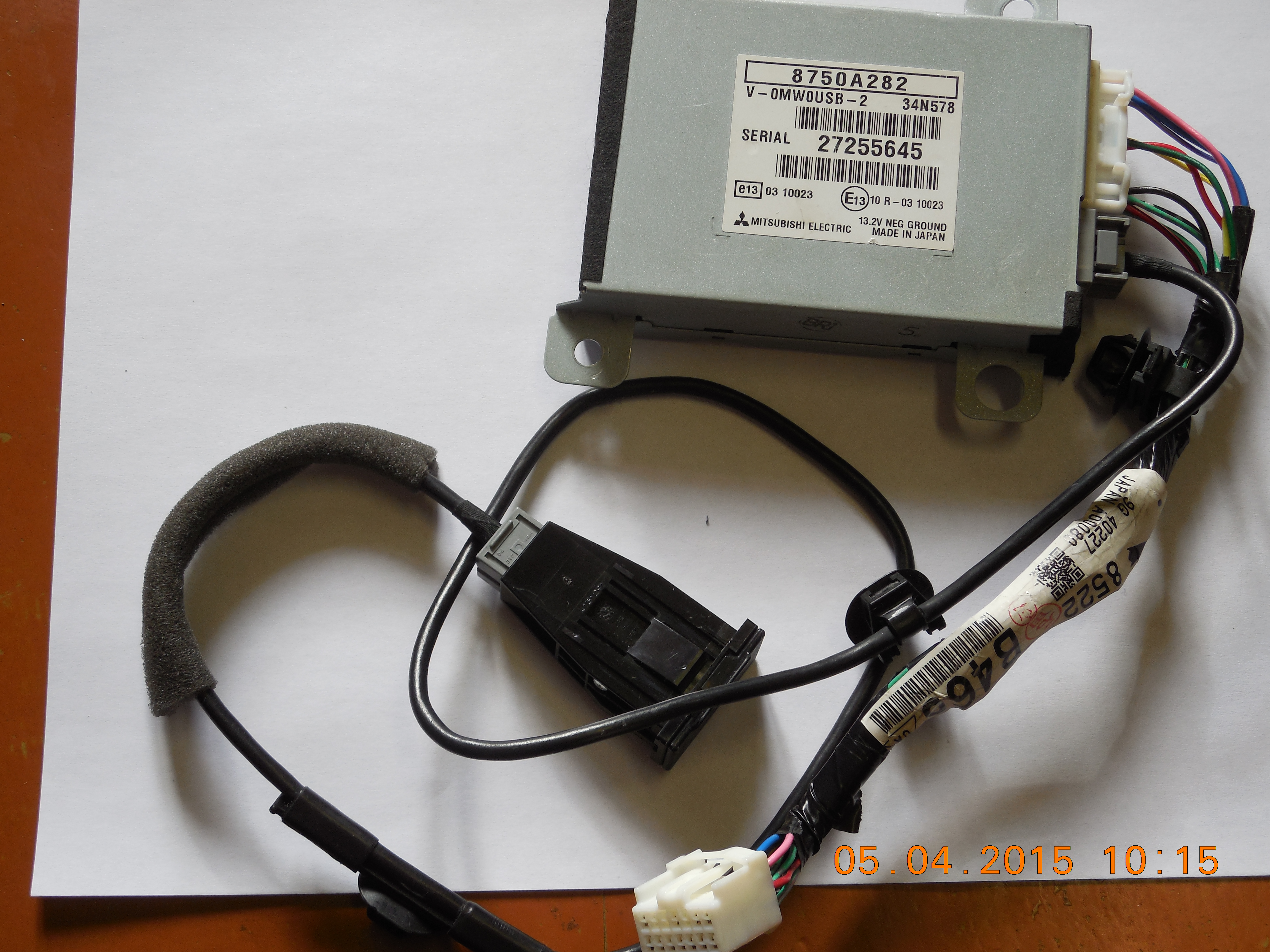

Приветствую. Разъём d-142 - это блочный разъём на самом USB-боксе 8785А074 . Нам же нужен автомобильный разъём d-141, который стоит за левым центральным воздуховодом. На вашем фото, где снят вид за этим воздуховодом, внизу очень похожий разъём. Наверное, это он и есть.
USB- бокс подключается к нему кабелем B460, который подаёт на него эл.питание и связывает с головой. Вот так выглядит USB-бокс с подключёнными кабелем В460 и USB-кабелем:
Так выглядит d-141 на моей машине:
Если же d-141 отсутствует, то USB-бокс надо подключить самодельным кабелем напрямую к голове и эл. питанию согласно доступной на другом ресурсе эл.схеме. Например, так делалось на спорте: [urlhttp://www.pajero4x4.ru/bbs/phpBB2/viewtopic.php?f=81&t=134170][/url]
Для крепления usb-бокса внутри торпедо нужны кронштейны 8785A019 ,8785A018 ,8785A017 .

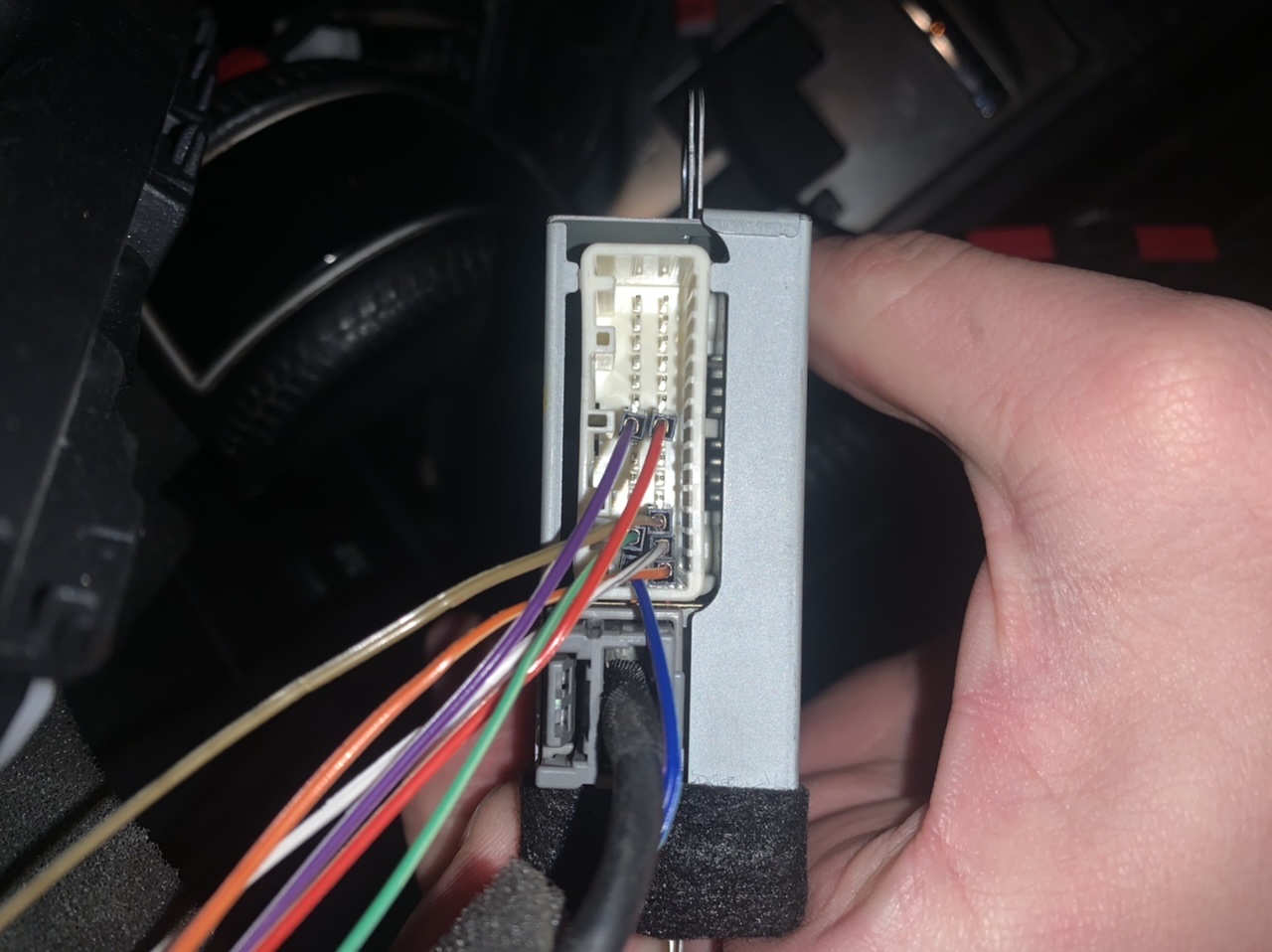

Продолжаю эппопею, отчаялся искать провод, нашёл время и пытаюсь подключить подручными средствами.
Вроде все подключил правильно по приведённым вами выше схемам. В том числе питание. Предохранитель на 15а в 18-й слот вставил. Режим usb магнитола не активирует. В связи с эти хотел прояснить ряд моментов. Магнитола при отключённой флешке будет показывать какое-то сообщение типа «no usb device» или подобное? Особые требования к флешка есть: максимальный объём, форматирование?
Может мое ГУ не подходит для этих целей?
На всякий случай приложу все, что у меня получилось. Благодарен за любые внятные советы.

Вопросы сняты. Все работает. Кнопки надо нажимать правильно )
Теперь вопрос: где вы нашли схемы подключения? Хочу подключить микрофон и кнопки телефонные на руль.
Upd: при запуске двигателя в режиме usb появляется фон, по звуку схож с кручением диска. Какие провода в распиновке блок-> с-141 являются экранами и какие они экранируют?

Приветствую. Смотрю, вы весьма упорны в достижении цели.
Так, на всякий случай, напомню, что изготавливаемые самостоятельно соединительные электрожгуты должны быть выполнены надёжно, без "соплей", дабы при эксплуатации не получить лишние проблемы и неисправности. Кабель 8522B460 в ехисте в наличии 4800 р., если нет б/у.
Ссылку на схемы электрические принципиальные HANDS-FREE INTERFACE SYSTEM ( на англ. языке, идёт начиная с 2011 года) скину в личку, чтобы правила форума не нарушать. Чтобы оценить предстоящий объём работ и доукомплектования , очень полезен оригинальный каталог от Мицу, я использую каталог в ехисте.
В нём можно найти ( при умении пользоваться) всю необходимую информацию на каких моделях П4 и для какого рынка система устанавливалась, по комплектности системы, каталожным номерам для заказа, стоимости комплектующих и на каких ещё моделях, кроме П4, эти комплектующие устанавливались, что весьма полезно для поиска б/у деталей.
Флешка должна быть отформатирована FAT32, в корневом каталоге желательно иметь не более 8 папок ( число подпапок не ограничено), объём я использую 32Гб, музыку читает MP3 и WAV, для отображения на ГУ названий песен все папки, файлы и теги должны быть прописаны на латинице.

BOB51 писал(а): Приветствую. Смотрю, вы весьма упорны в достижении цели.
Это я прекрасно понимаю. То, что на фото - решение временное для пробы, что все работает. Кабель сделаю сам. Насколько я понял, там ничего сложного. Хочется сделать его максимально функциональным, чтобы потом не разбирать лишний раз и не добавлять провода.
Кстати, нашёл идеальное место для блока handsfree: ребром между центральным левым воздуховодом и ШГУ. Блок проклеенными частями упирается в трубы под торпедо. Прикрепил на двусторонний скотч и для верности крепко зафиксировал пластиковой стяжкой. Ничего не гремит, новых сверчков не прибавилось.
