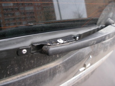

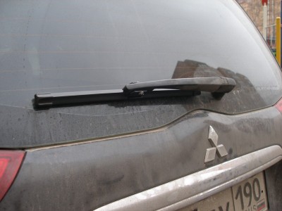

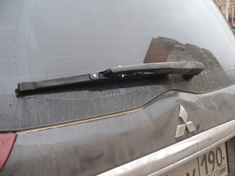

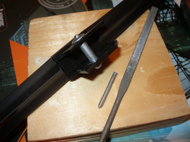

Проблема задних дворников озвучивалась здесь неоднократно. Покажу, как я заколхозил себе задние дворники: летний - бескаркасный и зимний - обрезиненный, давно выработал для себя эту схему на передок, и тут решил придерживаться. Осень катался с одним, зиму катаюсь с другим - полет нормальный, чистят отлично.
Небольшая проблемка - такой дворник не совсем плотно сидит в гнезде, поэтому если рычаг отодвинуть и потрясти, он выпадает. Поэтому на мойке просто снимаю его и оставляю рычаг оттопыренным.

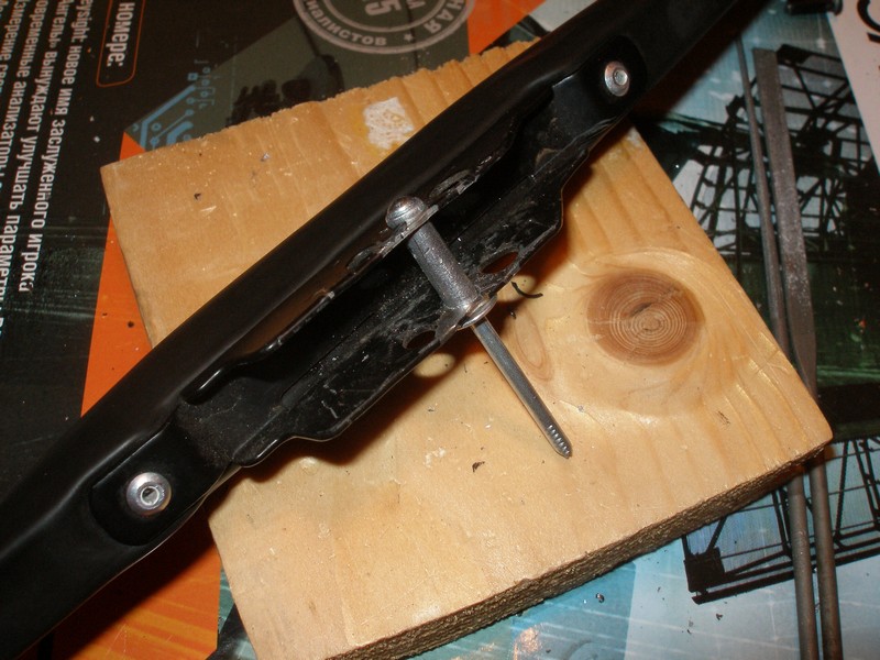

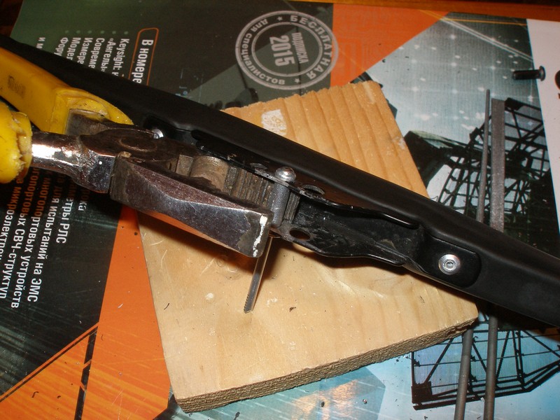

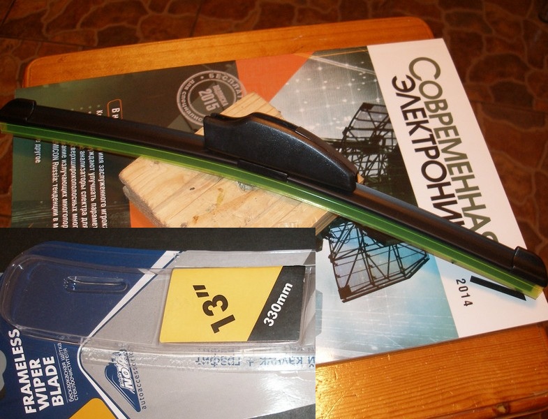

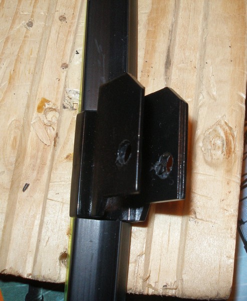

Летний дворник.
Он не подходит на заднюю дверь NMPS из-за разницы в размерах крепления - нестандартный наш рычаг шире на пару миллиметров. Идея в том, чтобы слегка расширить крепление дворника с заменой штыря, и тогда тот налезет на рычаг. Итак, взял для эксперимента самый дешевый экземпляр в Ашане. Для начала прикидываем диаметр нового штыря, в качестве которого я использовал заклепку подходящей длины и диаметра. Крепление у дворника пластиковое, пластиковый штырь и высверливаем соотв. сверлом. Затем нагреваем крепление феном и слегка выгибаем. Далее ставим заклепку, используя стандарные пассатижи в качестве правИла. До конца заклепочник не дожимаем, чтобы не треснул хрупкий пластик. Оставшийся хвостик отрезаем и обрабатываем надфилем. Готово!

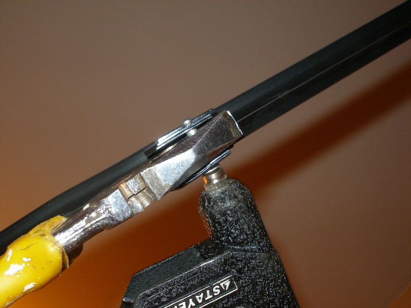

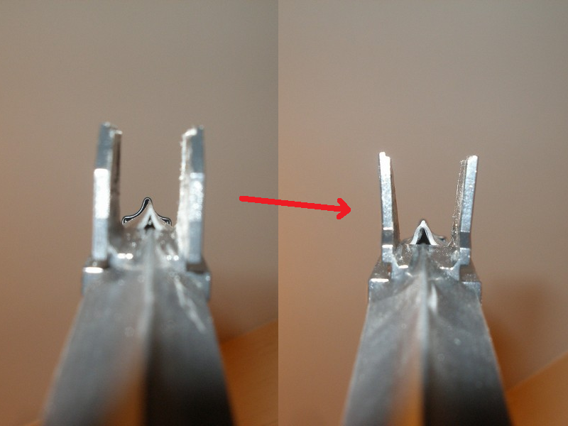

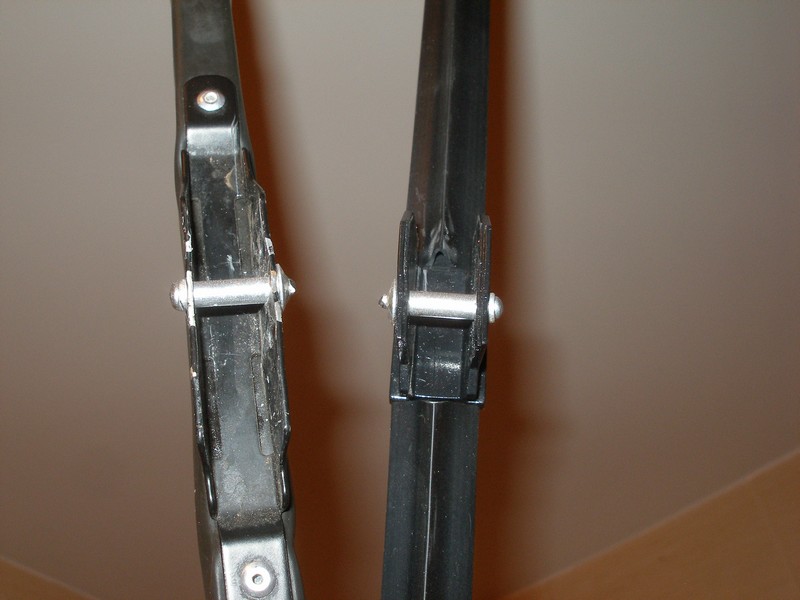

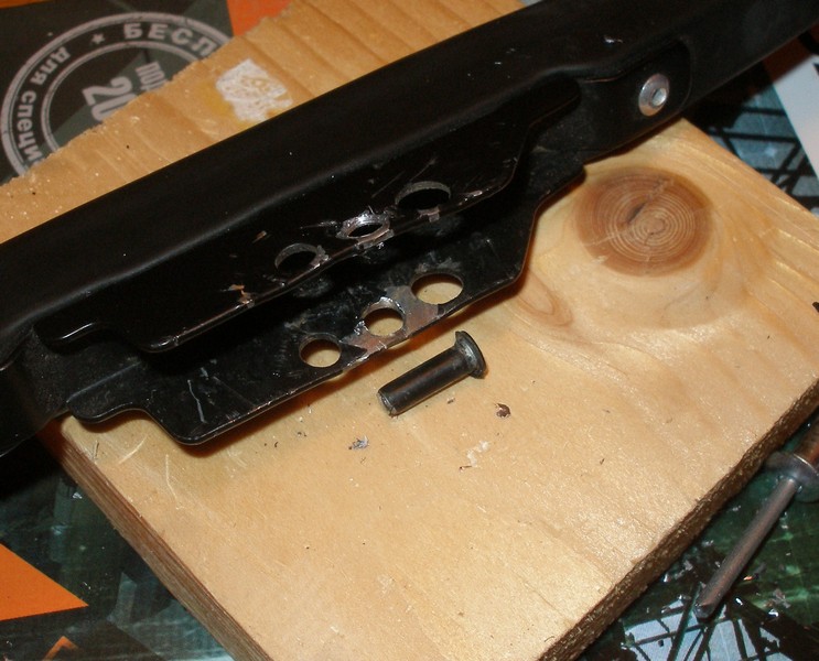

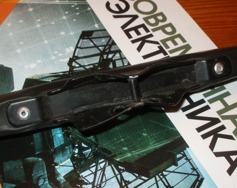

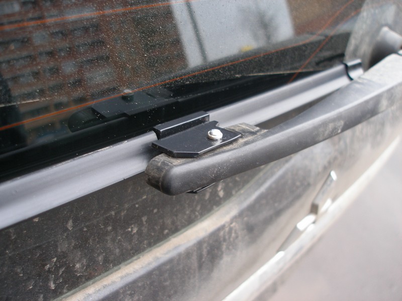

Зимний дворник.
Идея решения аналогична летнему. Берем обычный зимний дворник (на 13'' от ВАЗа), крепление у него металлическое. На фото видно, как я пытался поначалу закидать проблему шапками - гнул и так и этак, но место крепления штыря в прямом смысле оказывалось узким. Дворник не мог свободно вращаться и залипал. Высверливаем металлический штырь соотв. сверлом. Тут греть ничего не надо, стенки крепления и так отлично гнутся.
Ставим заклепку, точно также ограничивая ее стандартными пассатижами. Остался хвостик. Его отрезаем и обрабатываем надфилем. Готово!
