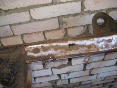

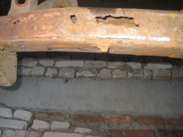

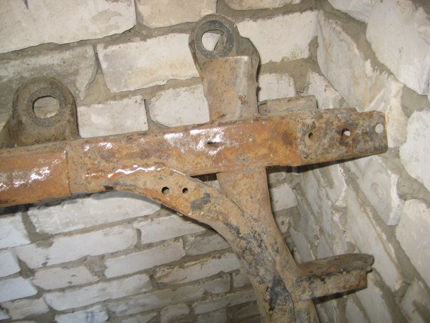

А у меня вон че именно в местах крепления к раме.. Че делать, хз.. Полуавтомата нема.

нет фоток. тупо береш болгарку и все вырезаешь не жалея, и навариваешь. полно тем на форуме....

Антон, вот если сгодится мой отчётик по полу с пассажирской стороны http://www.pajero4x4.ru/bbs/phpBB2/view ... 8&start=75 . Но тебе всё правильно сказали, берёшь болгарку и вырезаешь все признаки гнили. Потом берёшь говрированный картон от упаковок (хнеплохо бы его потоптать ногами), маркер и делаешь лекало заплаток ко контурам дырок... Потом накладываешь его на железо и вырезаешь, гнёшь, примеряешь по месту...Daddy писал(а):Ткни носом в место, как это все поборол.bubl писал(а):когда покупал - у меня просто в этих местах ни чего не было...

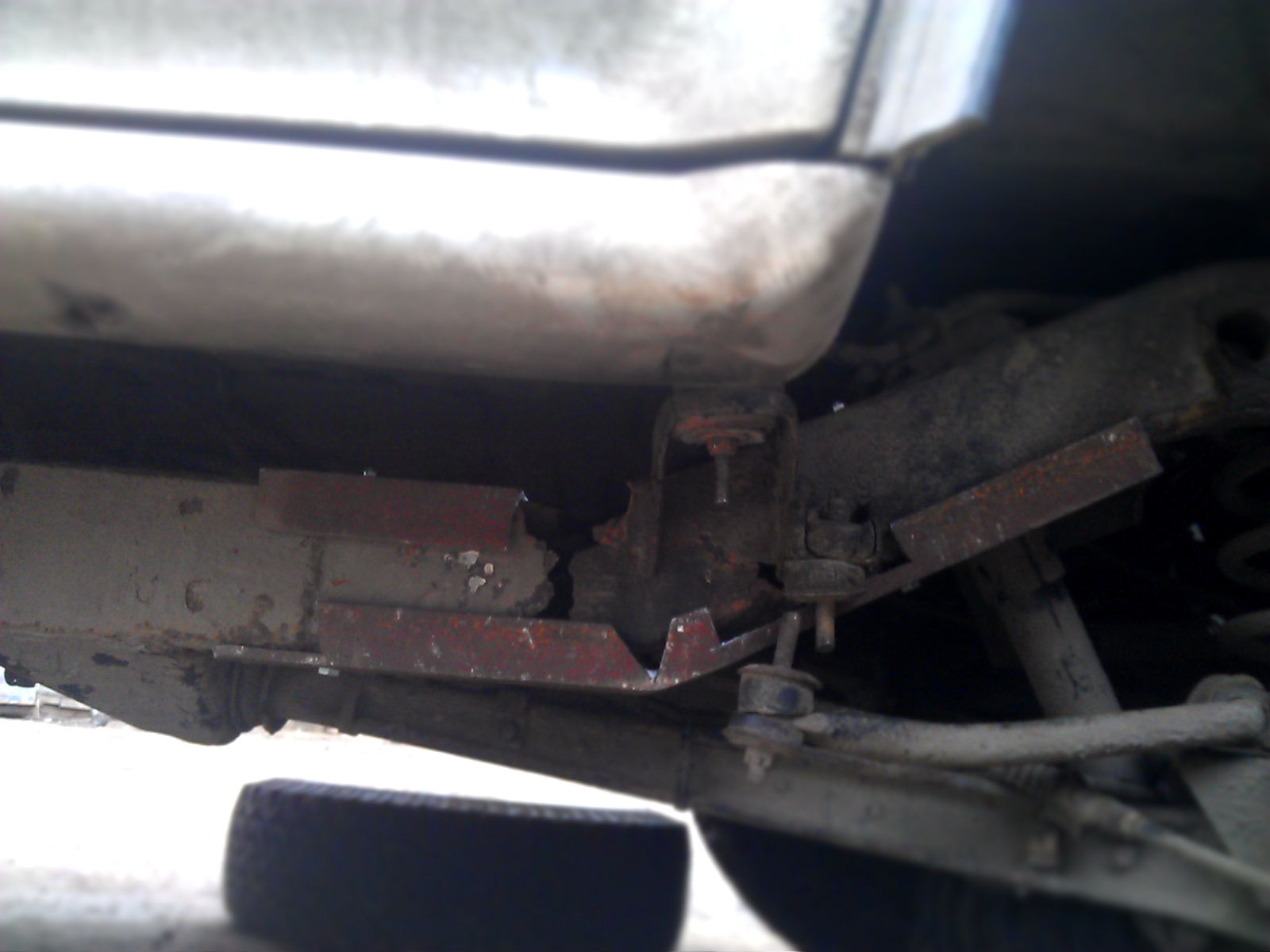

Провел день в гараже.
поменял датчик топлива , заделал дырку в баке и подлатал раму....что хоть как то ездить....

А стойку стабилизатора сам добил?... А раму наверно и сверху такой же накладкой надо было стянуть...а то только снизу наверно мало что даст(((

стаб снял нафиг, чтоб не добивал раму )))
думал так же сверху, ну там сверхукрепление кузова, а нада 2/3 швейлера срезать , и уже жесткость теряется. болты короткие купил, поменяю и тогда добавлю в верхней части швейлер тоже.....всё лучше, чем ни чего......пока без соревнований ,наверно ))))

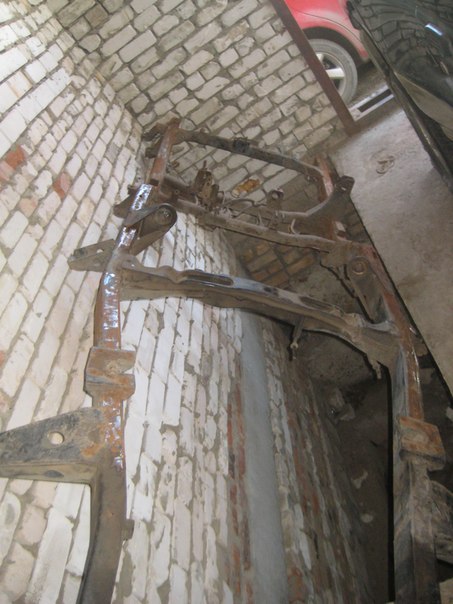

кто знает - рама 4м40 подходит на 3.5л ?

нашел раму в казани от 3.5 литра - 5 т.р. без доков.
Основные проблемы сщади, состояние на 3 + я думаю. но лучше чем у меня в 2 или 3 раза.......

Дим, помоему оптимальней свою починить, чем такие варианты ставить и заморачиваться логистикой и перекидкой

Почитал. Моё мнение (сварщика 6 разряда) накладки не ставь, лучше врезай, иначе мигом сгниёт под ними и рядом с ними!
