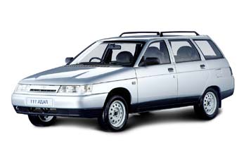

Sfinks
m724 писал(а):Слава Богу беседа перетекла в нормальное русло ! Благодарю. Что такое 21114 ?
Неа, Pteradaktel не прав.
Вот он 21114 .
Re: 4D56 замена ремня ГРМ ,мучаюсь выбором .
Добавлено: 19 окт 2017, 08:14
m724
Это мотор от восьмёрки , только инжекторный ! Но его не корректно сравнивать с ЕР6 по замене привода ГРМ .

m724 писал(а):Это мотор от восьмёрки , только инжекторный ! Но его не корректно сравнивать с ЕР6 по замене привода ГРМ .
По крайней мере с 56-м есть схожесть, сам ремень.
В отличии от ЕР6 с цепью.
И вообще может хватит обсуждать "коня в вакууме".
Тема с конкретным вопросом. Ваши перлы и познания, здесь особо не интересны особенно в части других марок.
