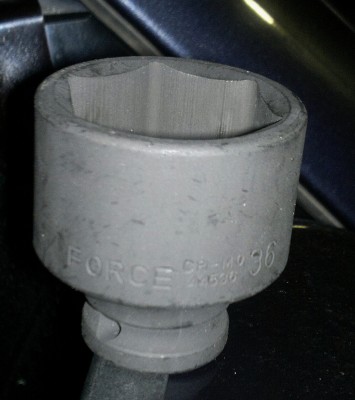

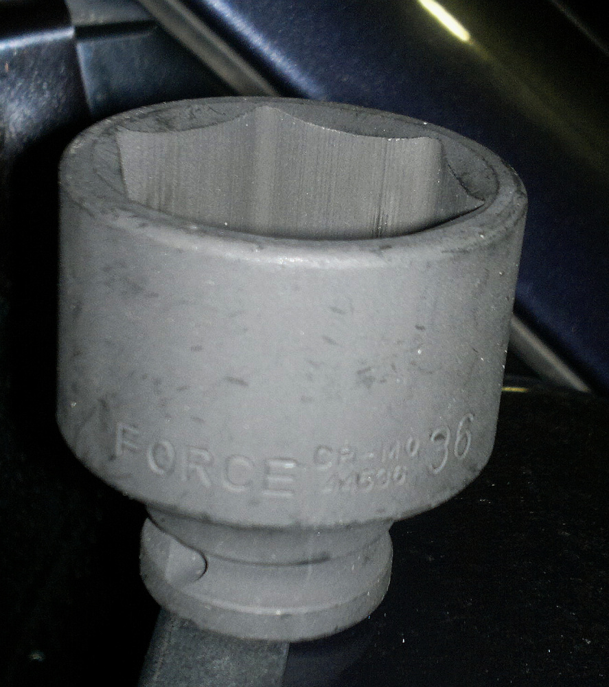

megranny писал(а):
Magnat52 писал(а):У друга на 99 ступичная гайка на 36...
Хм,возможно что-то поменялось,девятки с десятками у мне кончились лет пятнадцать тому,но помню,что всегда обходился стандартным комплектом,где сама больша голова на 32.Или я призапамятовал,даже стало любопытно.
На 30 тама гайка,головка соответственно тож http://www.autoshcool.ru/3526-zamena-pe ... -2110.html
Купил короче я эту голову :mrgreen:
Только в одном месте из пары десятков автогамазов и инструмента нашлася.Пипец!Все еще по-старинке заточено под жЫгули,блин :*WALL*:
Самый популярный вопрос,а зачем больше-то?Тупизм полный :]:-O:

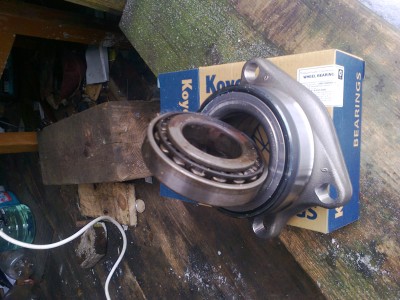

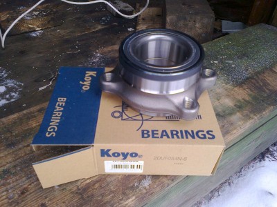

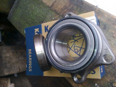

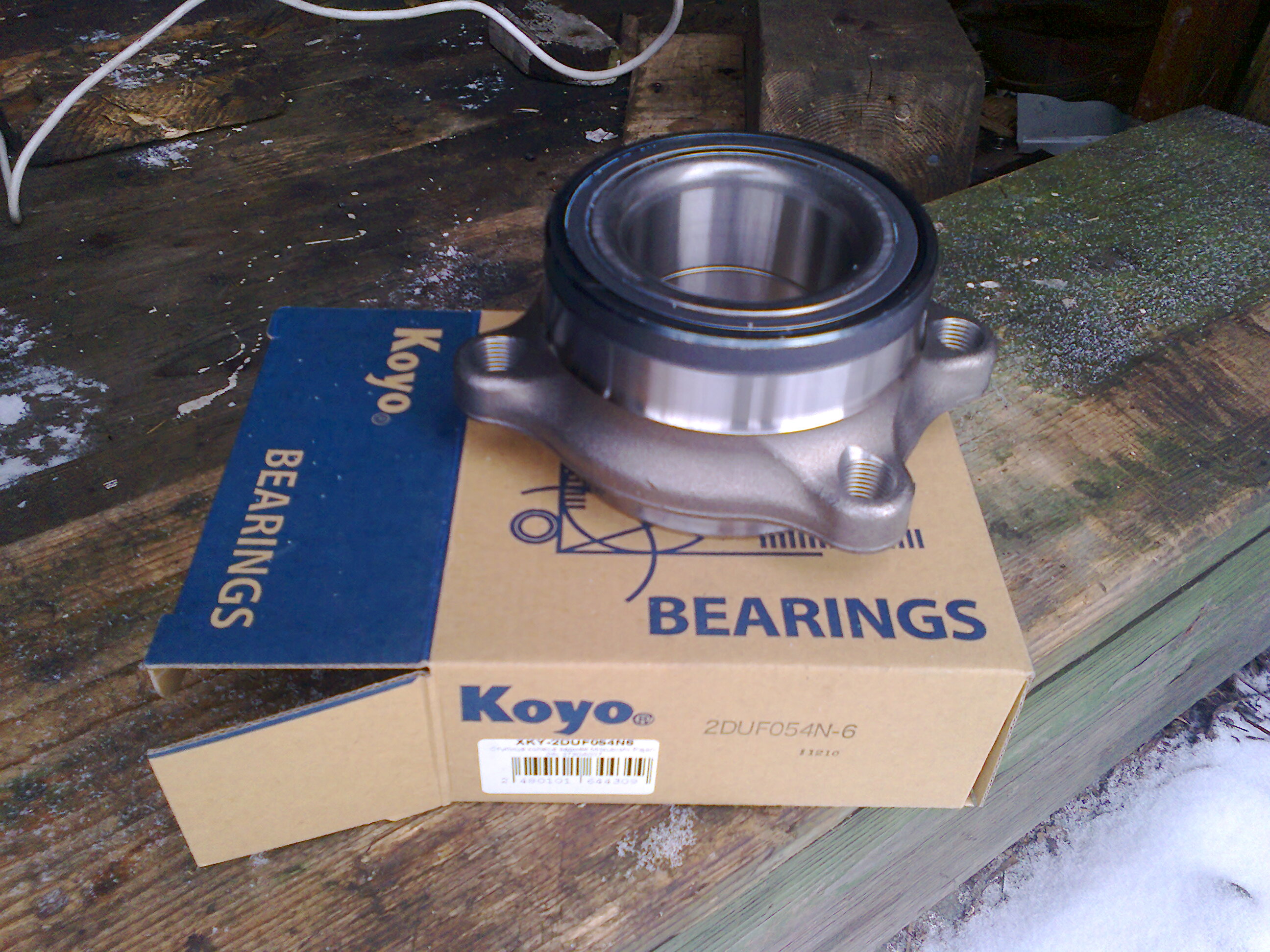

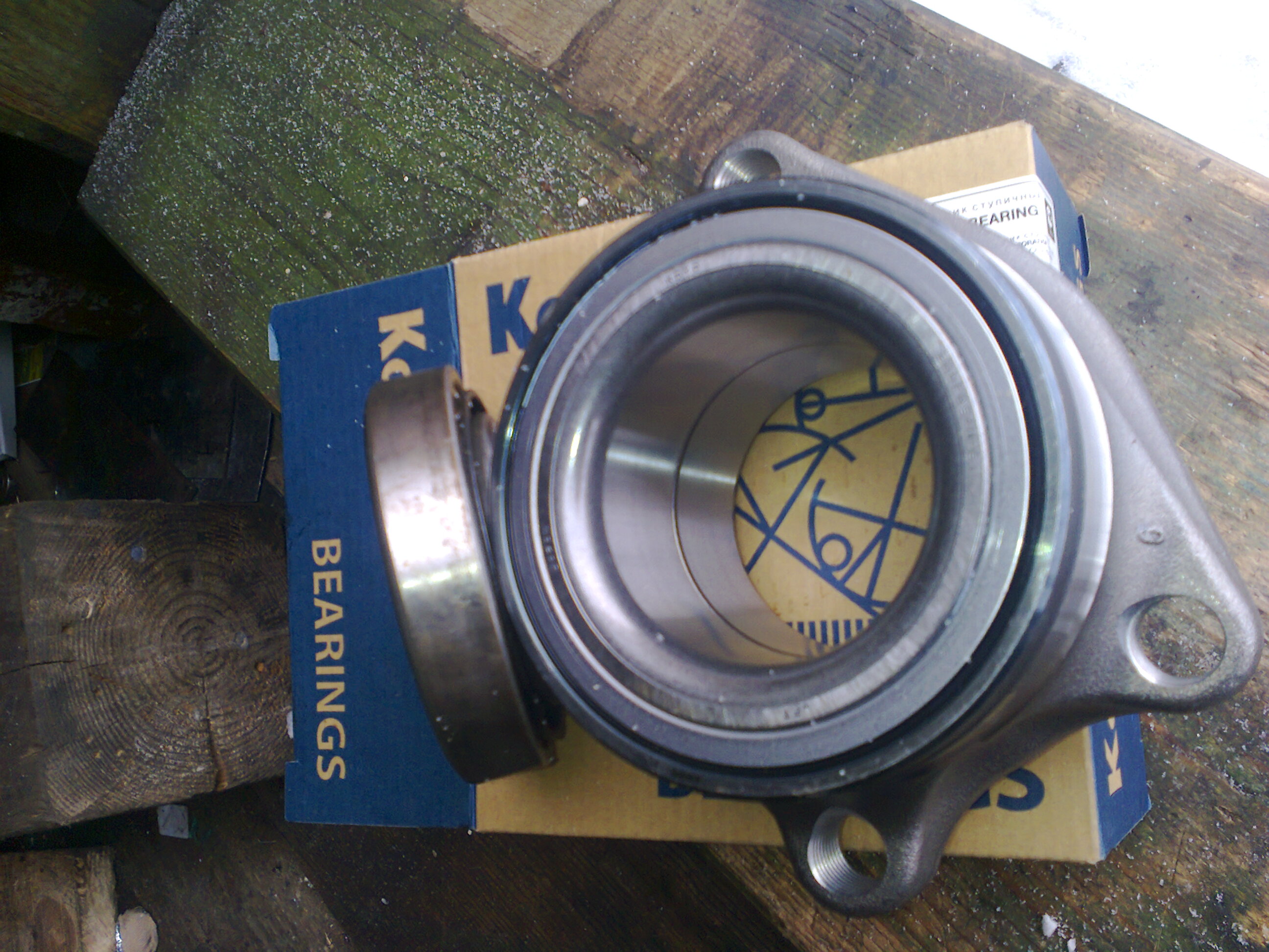

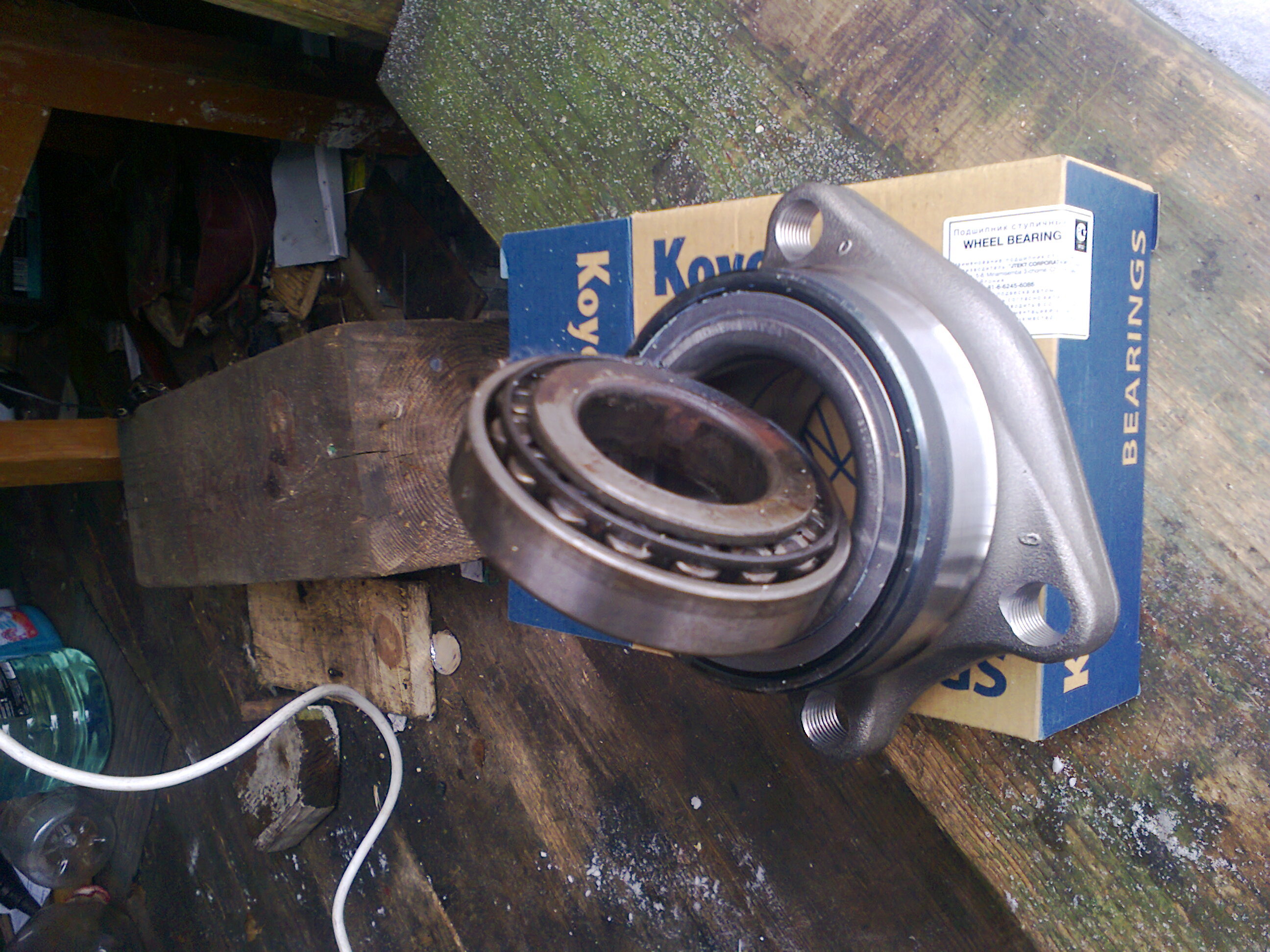

Купил в запас задний подшипник Койо,заказывается как ступица,приехал без блина со шпильками(4550руб.).Передние (КОЙО)не заказать пока,нет в наличии,"дифцит".Зато его можно помазать перед установкой,аккуратно раздвинув внутренние обоймы,на ВАЗАх всегда так делал.Сравнил с задним подшипником от П-1 который проехал 400тыс.км(по спидометру)там в ступицах по одному!!! такому подшипнику,регулируется прокладками,на самом деле ни кто думаю не регулирует,я менял подшипники из-за шума,(менял зря,по принципу уж раз снял(тот еще геморой))там просто смазка выкаталась от времени и сальники пропускали,подшипник(тоже Койо) на фото.По весу мой П-1 и П-4 практически одинаковые.Сравните размеры,про ресурс я молчу.Два узеньких однорядных подшипника по ресурсу переживают в ТРИ раза мощные двойные подшипники.На П-2 стоят уже двойные подшипники,так там и к 400тысячам даже намека на люфт нет.Япошки совсем разучились машины делать.
