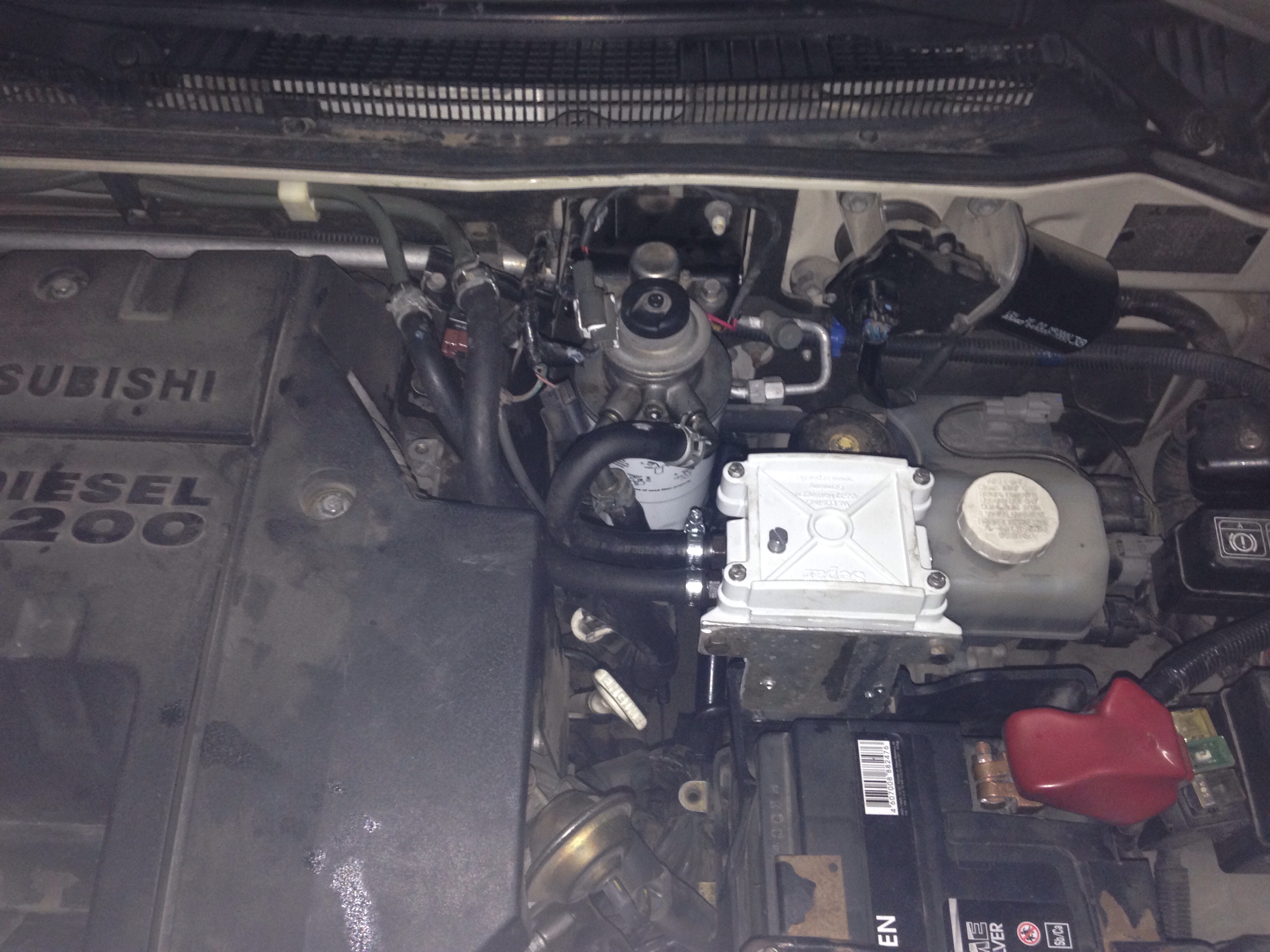

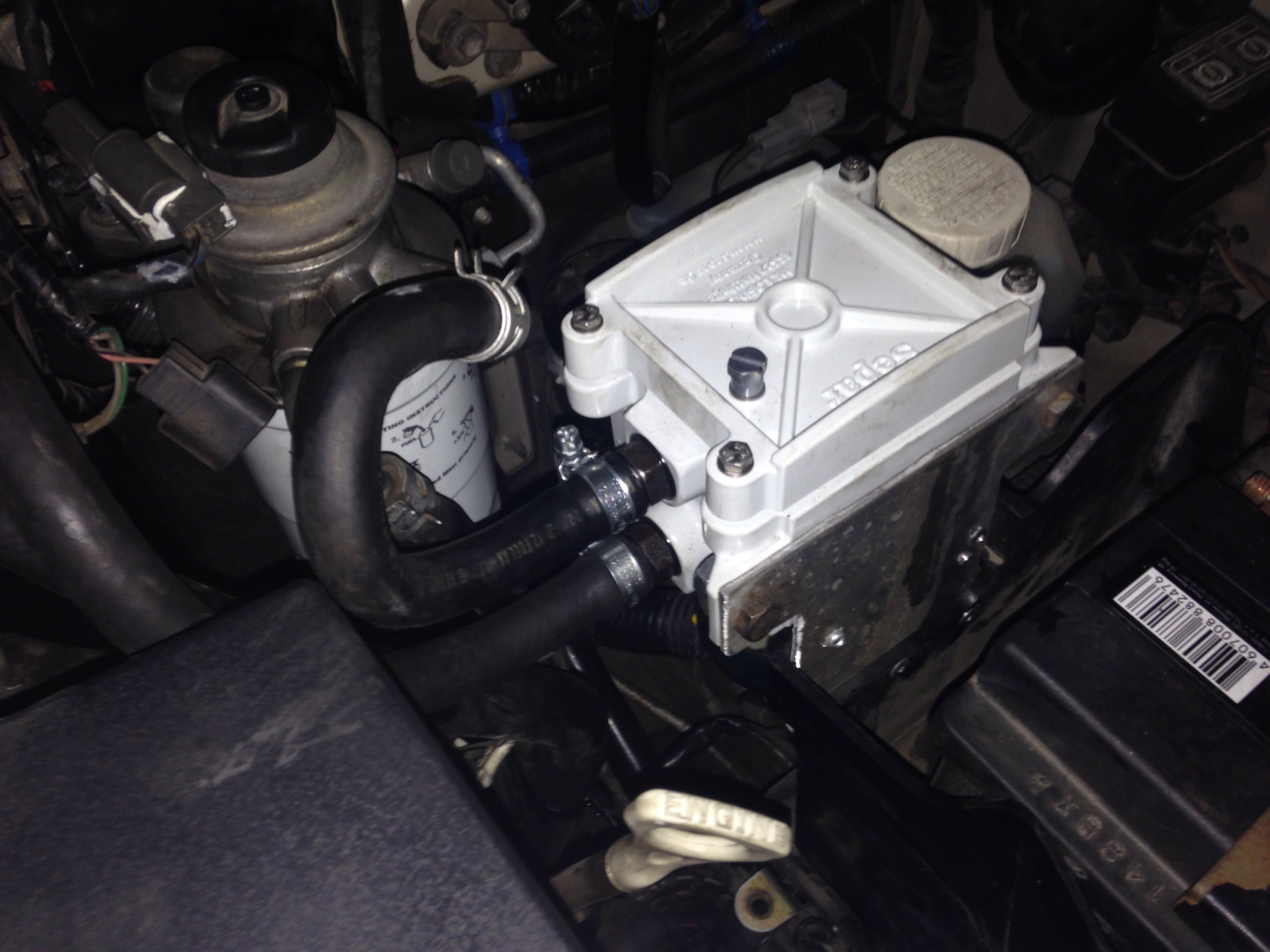

Stepan23
Сообщения: 63
Зарегистрирован: 31 окт 2012, 17:33
Двигатель:: 4m41
Мой автомобиль(и):: Pajero
Откуда: Барнаул
Re: Опыт установки сепаратора топлива для дизельного NMPS
Сообщение Stepan23 »
Вчера тоже установил Separ 2000/5. Полет нормальный)

Stepan23
Сообщения: 63
Двигатель:: 4m41
Откуда: Барнаул
С боку все хорошо видно

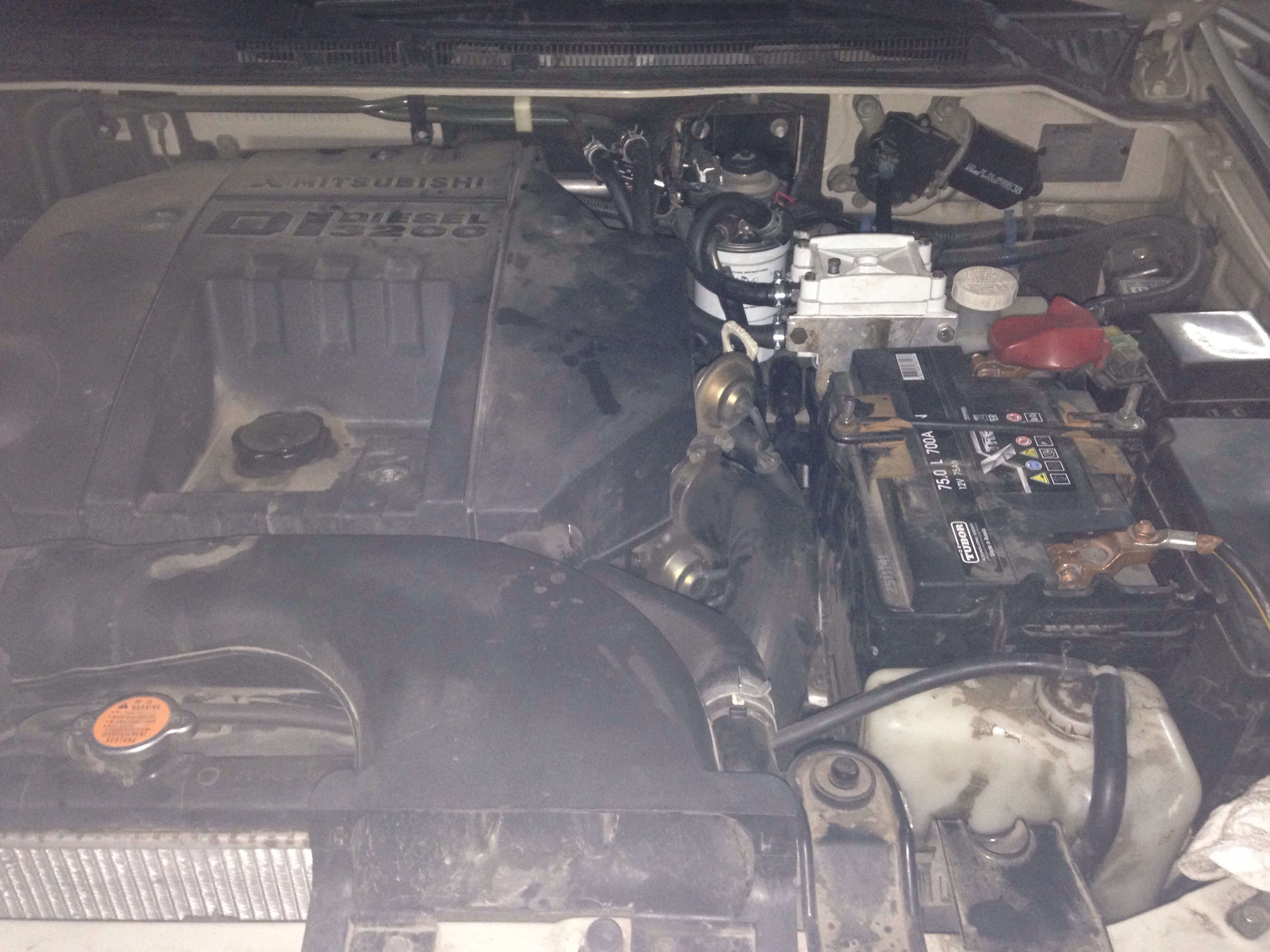

Magnat52
Сообщения: 303
Зарегистрирован: 29 сен 2010, 11:30
Мой автомобиль(и):: Паджеро4 3.2дизель R17
Благодарил (а): 25 раз
Поблагодарили: 6 раз
Сообщение Magnat52 »
Сгнило днище бака.Заварили.В бак положил круглый магнит от колонок.Место для Сепара нашел только впереди машины,перед радиатором кондиционера.И отстойник видно,и есть доступ к кранику колбы через дыру сверху.Шланг слива через защиту наружу вывел.Фитинги на 12мм не нашел.От старой газовой колонки отрезал медные трубки(12мм).Надел на родные фитинги,залил между стенками бокситкой.Неделю поездил.Проверил магнит в баке.Немного ежика было.Убрал совсем фильтр грубой очистки из бака.Поездил.За неделю пару раз снимал колбу и промывал.Грязи без фильтра бака много

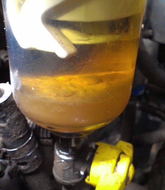

oasys
Сообщения: 4874
Мой автомобиль(и):: Pajero 4
Благодарил (а): 66 раз
Поблагодарили: 320 раз
Сообщение oasys »
На одном из форумов нашел фотку сеператора. Вид и количество чачи в отстойнике впечатляют. Другой вопрос, какую модель выбрать, я вот про ТФС 2002А думаю.
