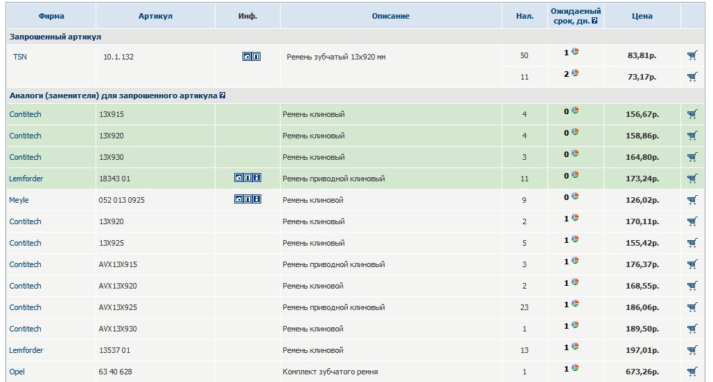

Уважаемый коллега. Указанный номерTSN 10.1.132 не могу пробить по Exist. Прошу помочь с номером зап части. Свист всю душу вымотал :*WALL*:

Roma51 писал(а): Уважаемый коллега. Указанный номерTSN 10.1.132 не могу пробить по Exist. Прошу помочь с номером зап части. Свист всю душу вымотал :*WALL*:
Пжалста :)
