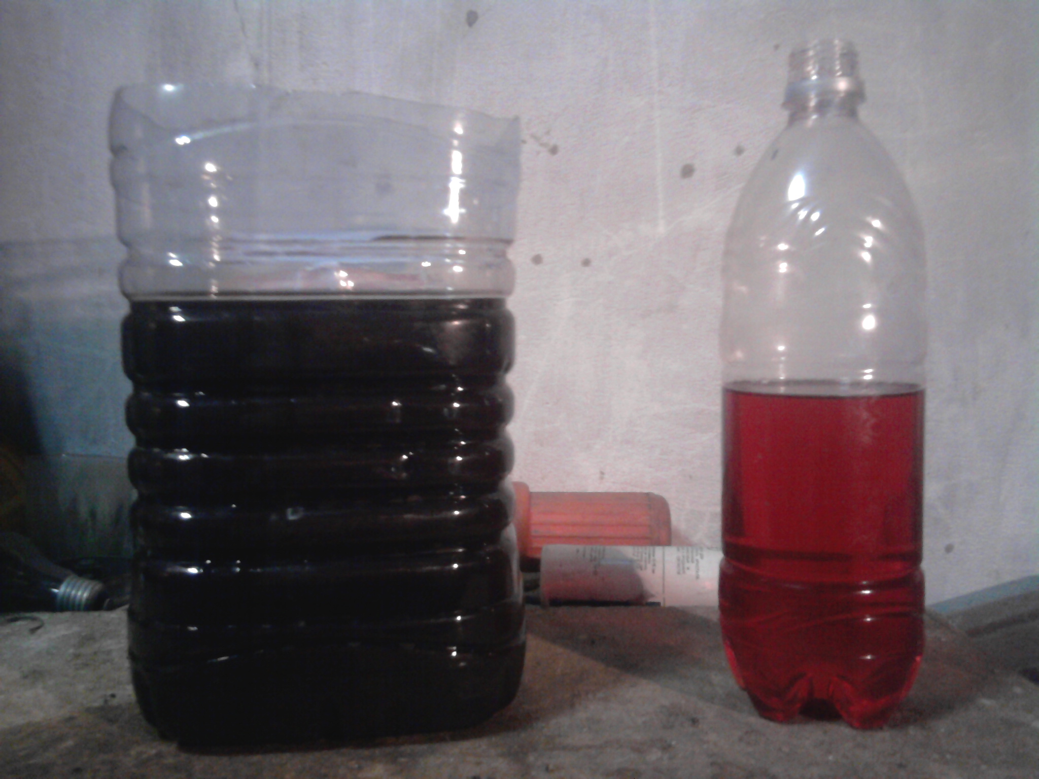

ZILLA писал(а): Den2030, сверху на акпп есть трубка сапун, но если давило с акпп - то масло было бы красное и с запахом атф. У 72 мотора иногда бывает давит масло через заглушки распредов, они как раз сзади мотора но сверху акпп.
Через заглушки не давит, т.к. недавно, когда сальники клапанов менял, эти заглушки на герметик садил. Да и визуально чистые они.
Через сапун по каким причинам давить может?
На прошлой неделе снимал поддон АКПП. Металлическая стружка была, НО в очень малом количестве. Магниты с налетом гуталинообразной "мази". Сетка-фильтр чист. А вот масло уж сильно темное, как будто тыщ 60-70 отработало, хотя едва ли 30 набежало.
Скажите, как правильно SP III (которое залито сейчас) поменять на Dextron II ?
Pajero II, 94г.,LONG WAGON, 6G72-12кл., АКПП-V4AW2-7-LE.LF, SuperSelect.

Den2030, 30 тыс и уже тёмное, это какое? Тёмное но красное или же в коричневый уходит? Сливать методом частичной замены со снятием поддона и откручиванием фильтра.

Den2030
Сообщения: 14
Зарегистрирован: 29 май 2010, 11:10
Откуда: Усть-Каменогорск
Re: ФАК по АКПП Pajero 2/Montero 2
Сообщение Den2030 »
ZILLA писал(а):Den2030, 30 тыс и уже тёмное, это какое? Тёмное но красное или же в коричневый уходит? Сливать методом частичной замены со снятием поддона и откручиванием фильтра.
Если капнуть масло на белый фон, то красный цвет присутствует. Но 4 литра слитые из акпп выглядят таким образом.

Den2030, ого. Оно на свет прозрачное или мутное?

Den2030
Сообщения: 14
Сообщение Den2030 »
ZILLA писал(а):Den2030, ого. Оно на свет прозрачное или мутное?
Лампой 150 Вт. не просвечивает!

Den2030, однако не хорошо. При снятии поддона поглядите что на нём будет. Если поддон внутри будет весь в чёрном налёте - то скорей всего АТФ3 сделал своё чёрное дело.
