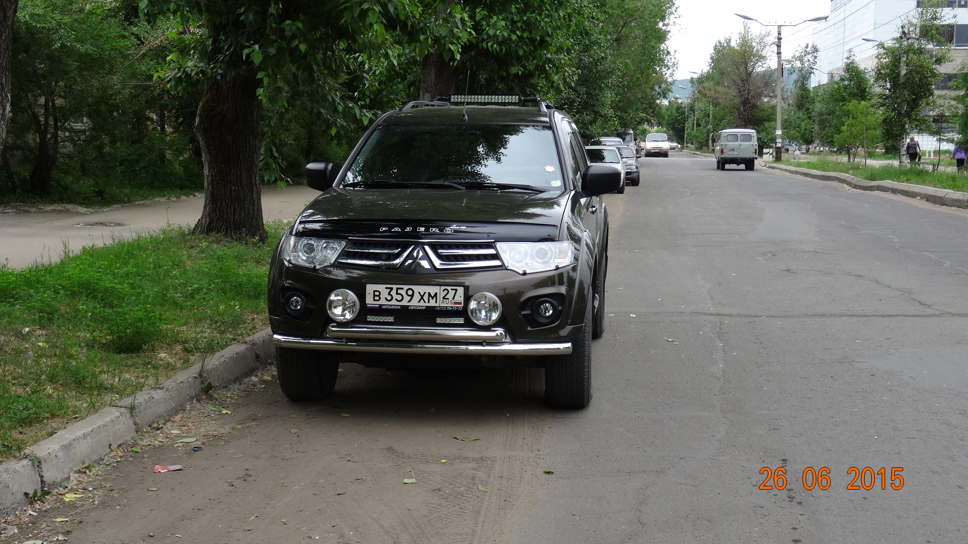

Думаю судить об экономичности двигателя, нужно всё же на загородной трассе, при определённой скорости, например 100км/ч, а не по городскому циклу, который у всех может быть разным, как по территории так и по времени суток и дню недели. Так же, не совсем корректно, оценивать расход по показаниям бортового компьютера и счётчику колонки АЗС... врут, порой безбожно.
Самые верные показания расхода, можно снять, залив в начале маршрута полный бак под горловину, а в конце, долить его опять же до полного, из мерной ёмкости.
У меня, летом, на 400км участке загородной трассы, на родной (правильной 265/70/16) резине, при 100, местами 110км/ч, расход составлял 8,2л. После установки на крышу светодиодной балки... 8,25л на 100км пути.
